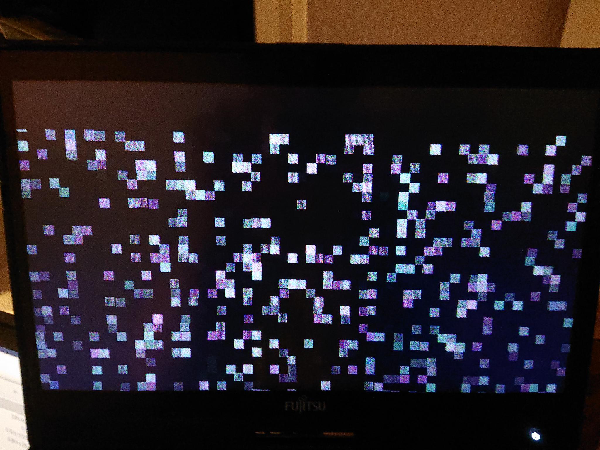

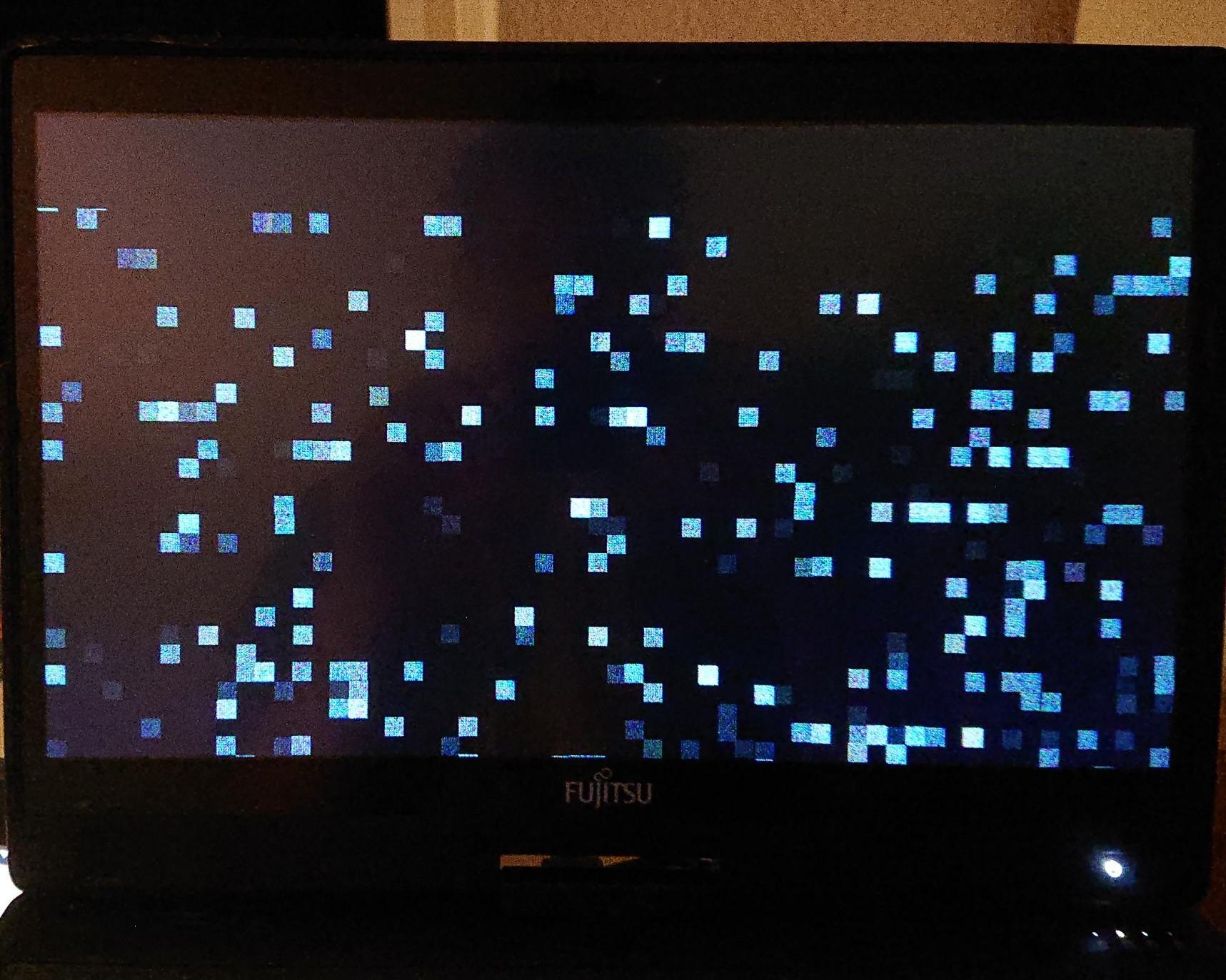

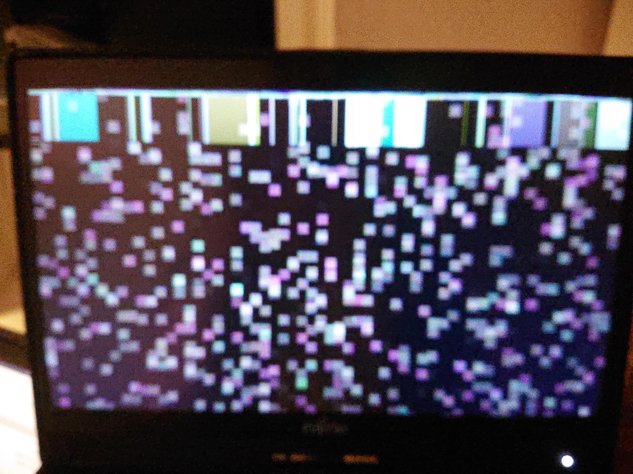

Kann jemand anhand der Bilder einen möglichen Defekt und notwendige Reparaturarbeiten abschätzen? Vielleicht womit am besten beginnen?
Auffällig war, dass der Screen beim Umklappen in den Tabletmodus schon seit längerem schwarz wurde.
- Kabelbruch?
- loses Kabel?
- defekte iGPU?
- defekter Ram?
Aktuell hoffe ich, dass es mit einem display Öffnen getan ist.
Edit:
Jetzt nach einem Neustart habe ich wieder ein normales Bild. Das spricht ja wohl eher gegen defekte Kabel und eher für etwas schwerwiegenderes (RAM, CPU, iGPU, Mainboard)? So ein Mist ...
Vielleicht hat ja trotzdem jemand anhand der Bilder eine Vermutung in welche Richtung es geht

Würde auf RAM tippen wegen igpu
Da du freezes (bsod) hast ist es auch sicherlich der ram. Ohne freezes und nur die artefakte müsste man grübeln da auch Treiber mit ins Spiel fallen können, jedoch so schon sehr eindeutig ;)

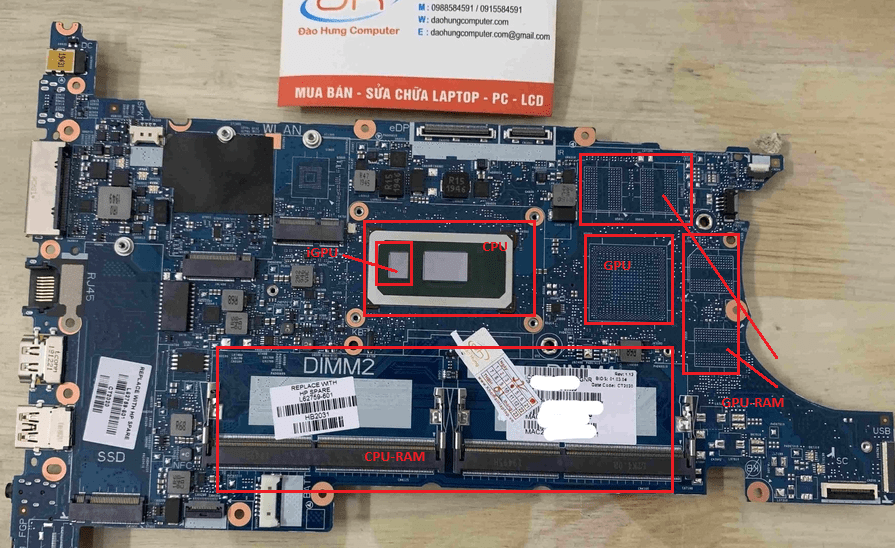

Es kommt halt drauf an wie MB an sich aufgestellt wäre, sprich man kann durchaus CPU mit iGPU neben GPU haben und je nachdem wird es entweder über Hybrid-Lösungen mitverwendet oder man kann es auswählen. Ich hoffe TS weiß genau, ob er dedizierten GPU neben iGPU drin hat oder nicht :)
Manche Raparatur-Gurus schalten dann z.B. defekte GPU komplett aus und dann kann man Notebook halt noch weiter verwenden, weil die Reparaturen halt kostspielig sind. So schaut es z.B. aus, wenn iGPU und GPU parallel drauf sind (hier nicht, aber man sieht die Platzhalter dafür). CPU im Bild wäre übrigens "SRF9Z", was dann genau i5-8365U entspricht. iGPU verwendet PC-RAM.
