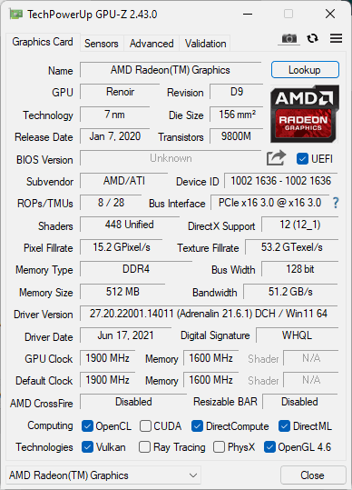

Nun hab ich durch Zusatz Software rausgefunden, dass es sich wohl um die Radeon RX 480 handeln soll, die ja wohl soo schlecht auch nicht ist.

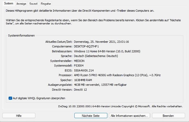

Vielleicht könntest Du noch die genaue Modelbezeichnung nennen, dann kann Dir sicherlich geholfen werden.
Edit:
Es gibt keine neuen Medion PC´s mehr wo eine derartige Karte verbaut ist. Du hast eine integrierte Grafikeinheit.
😉Meinst Du das PC Modell?

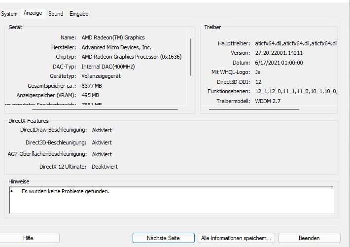

Von der Grafikkarte hab ich nichts genaueres, aber ich schick nochmal par Screenshots.

Ja das PC Modell, das steht meist irgendwo auf der Rückseite vom Gehäuse.
Das liest sich für mich, als ob sich der Ram verabschiedet. Traust Du dir ein Bios Update zu?
Wenn ja, dann solltest Du das mal probieren und danach die RAm Einstellungen prüfen.

Hallo, vergiss die nicht genannte Zusatzsoftware. Du hast einen Ryzen 5 Pro 4650G, der hat eine interne Grafik. Vorrausgestzt du hast die genannte Radeon RX 480 nicht selbst eingebaut, dann wäre meine Frage ob die interne Grafik im BIOS/UEFI deaktiviert wurde. Schon mal versucht die Seitenwand zu öffnen um ein thermisches Problem auszuschliessen? Im Zweifel zurückgeben oder den Support anrufen. Das Teil ist neu, das muß "out off the box" funtionieren.
Treiber alle aktuell.
Software ist die GPU-Z (Anhang), dann war ich bei Wikipedia, etc.
Der PC läuft schneller als mein 3 Jahre alter Laptop, ebenfalls Medion, mit externer NVIDIA. Das genau war mir wichtig. Nur da eben trat das Problem wie gesagt nicht ein einziges Mal auf.

Anbei nochmal detaillierten GPU-Daten Screenshot.
