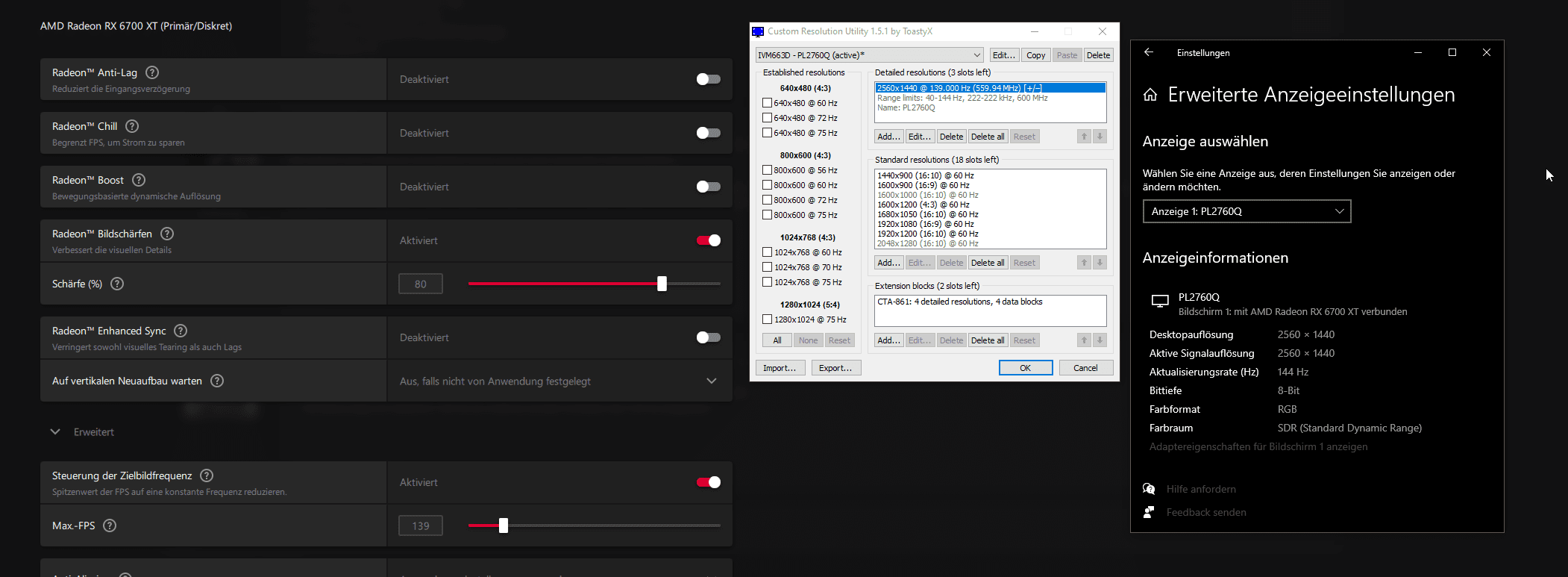

Ich kenne das Problem noch von meinem Benq Monitor mit Freesync. Dort war es so, dass das Problem immer bei zu hohen FPS/HZ in Verbindung mit Freesync aufgetreten ist.
Der iiyama nutzt meine ich das gleiche Panel und ist auch ansonsten recht baugleich.
Mit dem CRU Tool konnte ich das Problem damals lösen. Eine Custom Resolution von 139Hz anlegen und diese anschließend in Windows einstellen und Freesync aktivieren. Bei manchen Games ist trotz Anpassung in Windows 144 Hz eingestellt, diese Programme dann erst ohne Freesync starten und eine kleinere Refreshrate einstellen und anschließend mit Freesync wieder starten.
Probiere es aus, vielleicht hilft es.
Grüße,
B
Danke für den Tipp @Belo79. Habe es hoffentlich richtig ausgeführt, auch mit Restart des Treibers.
Windows zeigt mir weiterhin 144 Hz an, hoffe es wurden trotzdem die 139 Hz auf beiden Monitoren eingestellt.
//Edit: Okay, musste es nochmal auswählen :)
Ist das Problem noch mal aufgetreten oder hat es gefunzt?
@Belo79 Ich hatte gestern direkt nach 5 Minuten New World einen Blackscreen, danach war wieder 3h Ruhe bis ich mich ausgeloggt habe.
