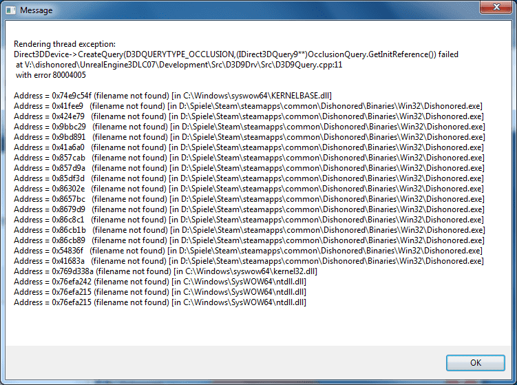

Irgendwann ist das Spiel auch abgestürzt, nachdem der Bildschirm schwarz wurde. (Siehe Anhang. Ein Laufwerk V: habe ich übrigens nicht.)

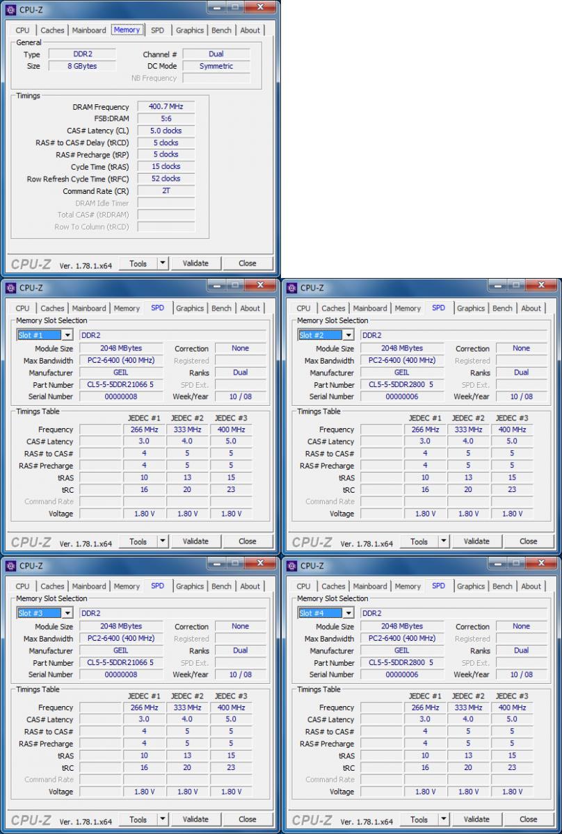

Ich tippe auf den RAM bzw auf die Kombination. Mit welchem Takt laufen alle 4 Riegeln insgesamt und mit welchen Timings?
Die Riegel laufen bei 800MHz. Unter Linux kann es vorkommen, dass ich die durch VMs fast vollständig oder durch Spielereien vollständig nutze. Die RAM-Riegel habe ich eher nicht im Verdacht, da ich die Probleme mit der GTX 650 TI noch nicht hatte. Trotzdem kann ich mal Memtest laufen lassen.
Timings:
  • CL: 5
  • tRCD: 5
  • tRAS: 15
  • tRFC: 52
  • CR: 2T
  • tRC: 23
