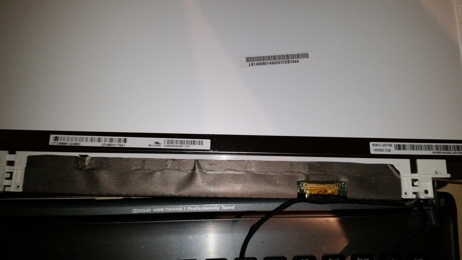

Mein Laptop hat seit ca. 2 Wochen einen Ausfall der Bildschirmbeleuchtung. Wenn ich am unteren Ende des Bildschirms rumdrücke, also da wo die Kabel verlaufen sollten, dann kann man einen Wackelkontakt beobachten, d.h. entweder diesmal fällt nicht nur eine Ecke des Bildschirms, sondern die Hälfte aus oder aber auch die Ecke leuchtet wieder, je nachdem wo ich rumdrücke. Das scheint jetzt durch das drücken schlimmer geworden zu sein, da die Ecke jetzt dauerhaft dunkler ist und durch das Drücken sich auch nicht mehr bessert :/
Denkt ihr da kann man selber was reparieren?
Hab den Bildschirmrahmen mal runtergenommen, konnte aber keinen Inverter so erstmal erkennen. Es handelt sich um einen Ultrabook, von daher haben diese meines Wissens auch keine Inverter?
Edit: Bilder sind da

Ich werde mal heute abend nicht nur den Rahmen sondern den ganzen Bildschirm aufschrauben und ggfls. Fotos reinstellen falls ich dort etwas erkennen kann :/

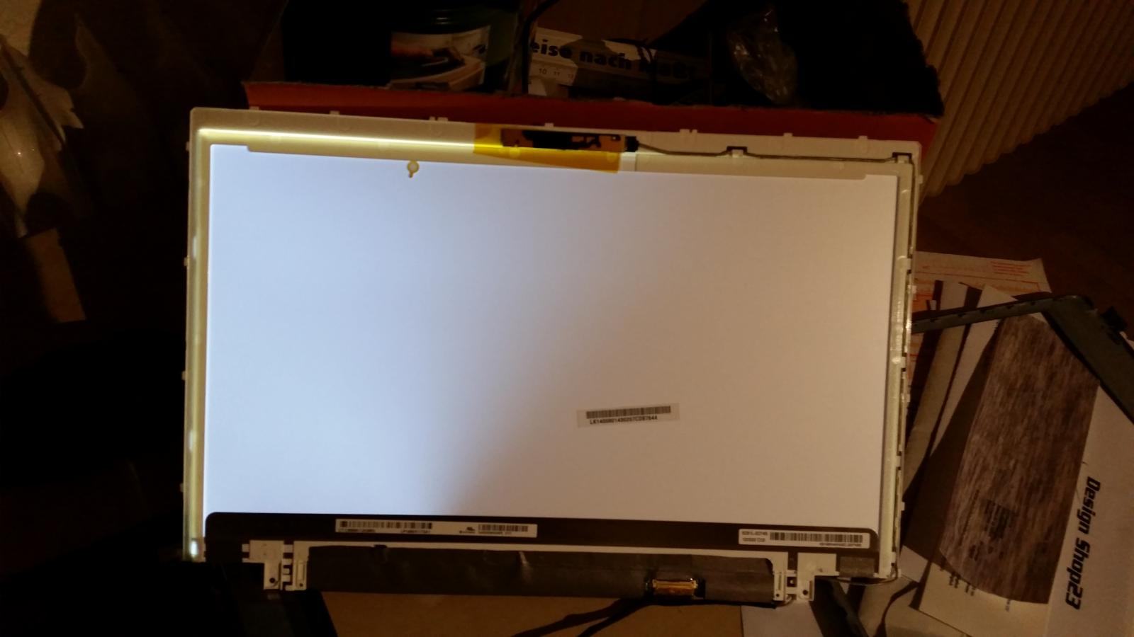

Edit: So Bilder sind hochgeladen. Man kann genau erkennen, dass die Hintergrundbeleuchtung nicht richtig dort funktioniert. Neuer Display kostet ca. 40€

Jedenfalls müßten da zwei Kabel dran sein, einmal das 30-polige Datenkabel (das ist das orange Flachbandkabel, das hat mit der Beleuchtung gar nichts zu schaffen) und dann noch ein zweites für die Beleuchtung (und wegen Touch eigentlich sogar noch ein drittes). Bei dem zweiten müßtest du einfach mal schauen, ob das vielleicht lose ist oder so, Worstcase wäre ein Kabelbruch. Idealerweise läßt sich das Gerät auch zerlegt noch einschalten und man kann mal hier und da rumdrücken. Ich meine, das Kabel aus Schritt 7 könnte es vielleicht sein. Die Beleuchtung selbst ist im Panel verbaut und kann und muß auch nicht ohne weiteres getauscht werden, zumal die ja sowieso grundsätzlich geht. Sind intern wohl 8 LEDs in Serie mal 6 parallel, aufgeteilt in 3 Gruppen.
Wenn du Glück hast, ist wirklich nur der Stecker lose. Einen Kabelbruch zu flicken könnte eine üble Fummelei werden. Man bekommt zwar ein Displaykabel als Ersatzteil, aber ob das nicht bloß das Datenkabel ist...
Du hattest recht, die Halterung am Stecker für das Beleuchtungskabel ist abgebrochen gewesen. Hab mal mit der Hand versucht das Kabel an den Pins ranzuhalten und es hat geleuchtet. 2 Probleme: 1. Nach dem 10. Versuch es per Tesafilm zu befestigen funktioniert es jetzt auch mit dem rumprobieren nicht mehr, die Beleuchtung bleibt aus.
