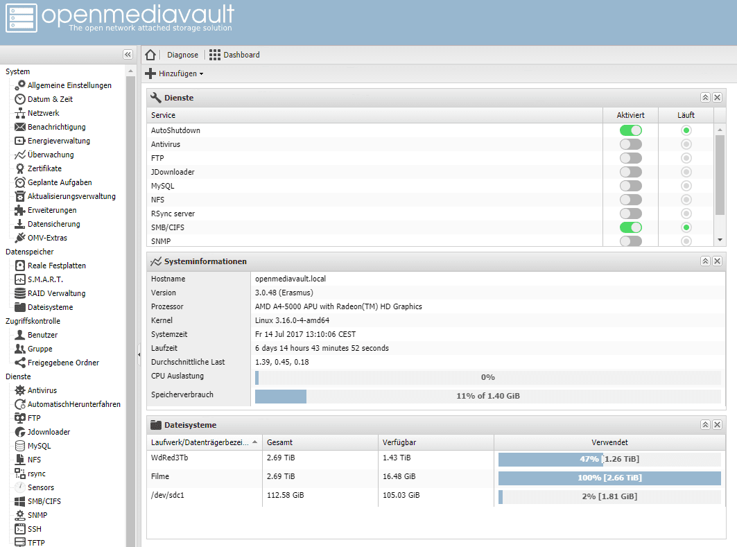

Also ich habe mir auch einen NAS Server zusammengebaut. Dieser läuft mit Open Media Fault. Die normale Einrichtung ist super einfach und das System benötigt null Leistung.
Bei einem NAS spielt der Verbrauch eine große Rolle, weshalb du unbedingt auf ein Pico Netzteil setzen solltest.
Als Mainboard habe ich mir das Asrock QC5000M-ITX gegönnt. Dieses ist inklusive CPU, hat einen passiven Kühler und ist dadurch lautlos. Die Leistung reicht in Kombination von 4GB Arbeitsspeicher vollkommen aus, auch wenn mehrere Personen gleichzeitig über den Server streamen. Das System benötigt unter 20Watt + die Festplatten die gerade laufen. Bei mir schalten sich die ungenutzten Festplatten nach 10 Minuten ab um Strom zu sparen. Mit WakeOnLan kannst du auch das komplette System z.B. über KODI oder Ähnliches starten. So kannst du das ganze System beim Nichtsmachen automatisch abschalten. Lässt sich alles sehr einfach einstellen.
Eine SSD Festplatte für das Betriebssystem und die anderen HDDs für die Daten hatte ich bereits.
Klickt bitte nicht auf die Links von "Tzuionet" - das sind Affiliate-Links, wodurch der User eine Provision bekommt, wenn ihr danach irgendwas bei Amazon kauft.
Hier sind noch ein paar Bilder meines Systems. Vielleicht mach ich auch einen kleinen Beitrag über den Server. Die Lüfter und das Display (Lüftersteuerung hatte ich noch. Der untere Lüfter pustet auf den CPU-Kühlblock und der oberere pustet die warme Luft nach drausen. Die Lüfter sind nicht zu hören. Nur die HDDs kann man im Betrieb leicht hören. Den PC habe ich in meine Wand integriert, da da ein kleiner Hohlraum ist, wo auch meine Fritzbox steht. Die Festplatten müssen bei mir nicht gekühlt werden, da wenn ich mir mal 2Stunden einen Film anschaue diese nicht warm werden. Der Strom kostet jährlich 15,83€ (1,30€ im Monat) bei regelmäßiger Nutzung.
