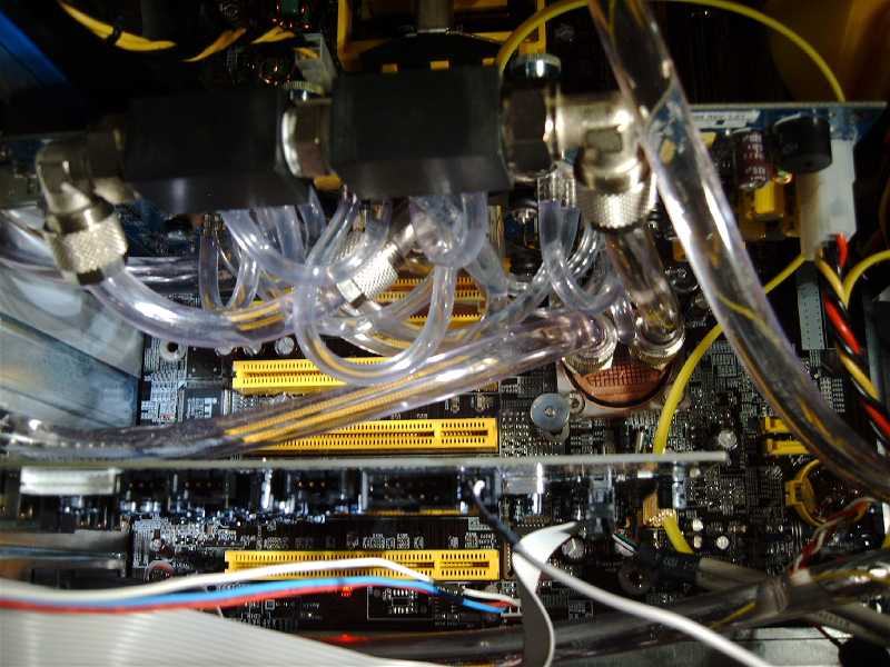

Passt doch :-) es gibt ja auch noch den FÖN :d bremsen diese kleinen Ram kühler ned das gesamt sys? ich meine der schlauch hat doch 5/3 oder
Die Verteiler sind, wie auf dem Foto zu sehen, nicht ganz so aufgebaut wie es eigentlich vorgesehen ist. Ich hab die beiden Verteiler verbunden und somit einen Bypass geschaffen. Das Verbindungsstück ist auf 6 mm verjüngt damit ein klein wenig Druck auf der Eingangsseite entsteht und das Wasser auch durch die Speicherkühler fließt. Anfangs hatte ich die Speicherkühler in Reihe im System. Der Durchfluss hatte sicherlich darunter gelitten aber wie sich das in der CPU-Temp ausgewirkt hat kann ich leider nicht mehr nachvollziehen da ich bei der Umbauaktion auch die CPU geköpft hatte und so die Werte nicht mehr vergleichbar sind. Mit Bypass ist die Speichertemp um ca. 2 Grad gestiegen, das iss bei den niedrigen Temps aber absolut egal und der bessere Durchfluss kommt dem Rest zu gute.
Fön iss gut....um den kleinen Bogen hin zu bekommen iss der Fön heissgelaufen, das Feuerzeug war leer und ich um ne Brandblase am Daumen reicher.

OK ich hatte diese variante der speicherkühlung auch im auge , lässt sich dein speicher jetzt besser Ocen?
Besser ist relativ. Hab ne Montagskarte erwischt. Mit Originalkühler hatte ich sie nur mit Zusatzlüfter in der Seitenwand stabil zum Laufen gebracht. Ansonsten gabs nach 1-2 Stunden zocken böse Grafikfehler oder gleich en Bluescreen . Die Temps waren im vergleich zu anderen Karten weit im grünen Bereich (max 60 Grad). An ocen war überhaupt nicht zu denken. Aber wenigstens konnte ich sie voll freischalten (die Probs hatte ich auch mit deaktivierten Pipes). Da der Support von Asus bekanntlich nicht der Beste ist und ich nich en halbes Jahr auf ne neue Karte warten wollte, hatte ich beschlossen mit den Defaultwerten zu leben. Mit Wakü konnte ich sie jetzt doch ein wenig übertakten, aber weit von den Werten entfernt die hier von Forumusern erreicht werden (325/700 default; 350/760 läuft se jetzt stabil). Und der Düsenjet iss endlich aus meinem Rechner geflogen :angel: .
Bei den Grafikfehlern hab ich den Speicher in Verdacht, und diese treten jetzt mit den Kühlern auch übertaktet nicht mehr auf. Ich kann also nicht sagen das der Speicher besser zu übertakten ist sondern nur das er mit den Dingern überhaupt zu übertakten iss.
Da das mit Sicherheit nicht meine letzte Graka ist, hab ich mir die kleinen Dinger geholt. An Flexibilität sind sie wohl nich zu schlagen, wobei das Schlauchgewirr sicher nicht jedermans Geschmack ist. Mit der Leistung bin ich absolut zufrieden und mit Bypass ist der Durchfluss auch nicht mehr gehemmt als bei anderen Lösungen.
