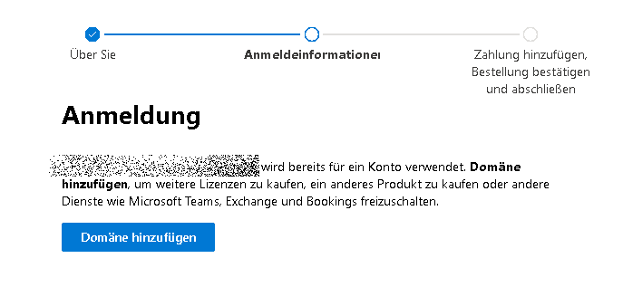

Jetzt stehe ich hiervor:
Öööh, was bedeutet das?
Naja, auf Domäne hinzufügen zu klicken bringt keinen Erfolg, denn egal was ich dort eingebe:

Ich habe rausgefunden woran es liegt.
Es scheint so, das wenn man zu lange braucht die Kontodaten der Firma zusammen zu bekommen (Anruf in der Buchhaltung und Rückinfo abwarten, da ich als ITler sonst nur auf Rechnung oder dafür bereitstehenden Paypal Account kaufe) etwas mit dem erstellten Account passiert.
Augenscheinlich wird nach einigen Minuten der Vorgang abgebrochen. Man sieht auf der Website aber nichts davon.
Ab diesem Zeitpunkt kann man auf dem Account kein MS Teams Essentials mehr kaufen, da bereits ein Konto existiert, dessen Bezahlung aber nie abgeschlossen wurde.
Mehrere Anrufe bei Microsoft haben nichts gebracht, außer das ich nun Werbung für MS Produkte von gefühlt allen Servicepartnern Microsofts in Deutschland bekommen *KOTZ*.
Der Login auf microsoft.com kennt nur den normalen Kaufweg, aber nichts um diesen fortzuführen.
admin.microsoft.com kennt die kaputten Accounts nicht, hier ist kein Zugriff möglich.
Aus Teams selbst kann man den Upgradepfad ebenfalls bestreiten, aber landet auf der selben Website die den selben Fehler ausspuckt.
Es gibt keinen Weg hier weiter zu kommen, außer einen neuen Account anzulegen.

Ich kann dir ganz genau sagen woran es liegt. Deine @outlook.de Mailadressen sind private MS Konten.
Das Produkt was du kaufen willst braucht Firmen MS Accounts, die in nem MS365 Tenant gemanaged werden.
