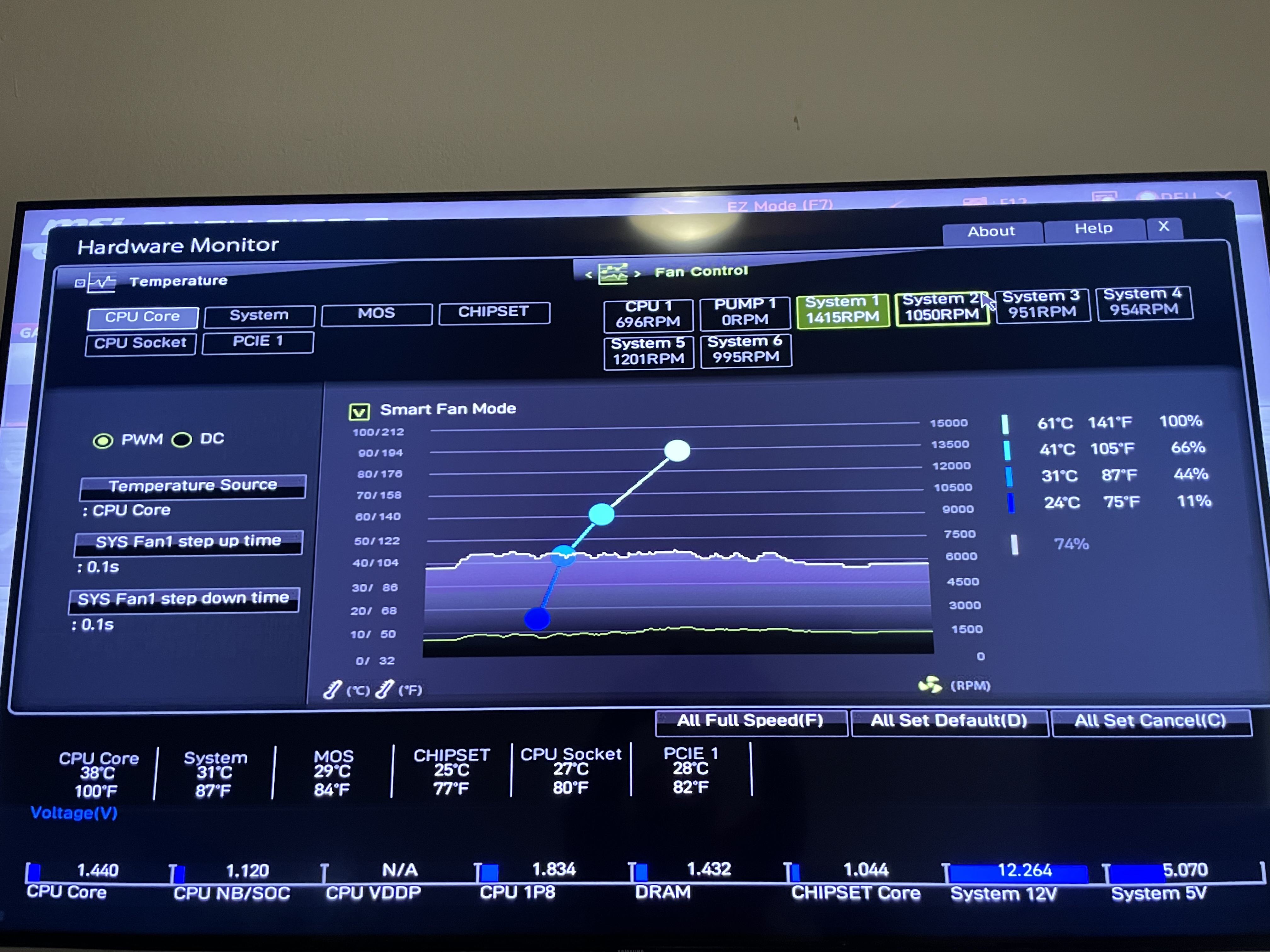

Hey habe 6 Lüfter in meinem Pure Base500DX
Werde leider nicht so schlau damit die Lüfter wenn ich zocke auch Power geben ,kann sein das sie es schon tun 🙈
Wie am besten ? Pwm Auto oderBios ? Oder ein Programm für Anfänger wie mich wo es verständlich ist
Habe 3x120 mm vorne ,2x140mm oben und 1x140 mm hinten
LG

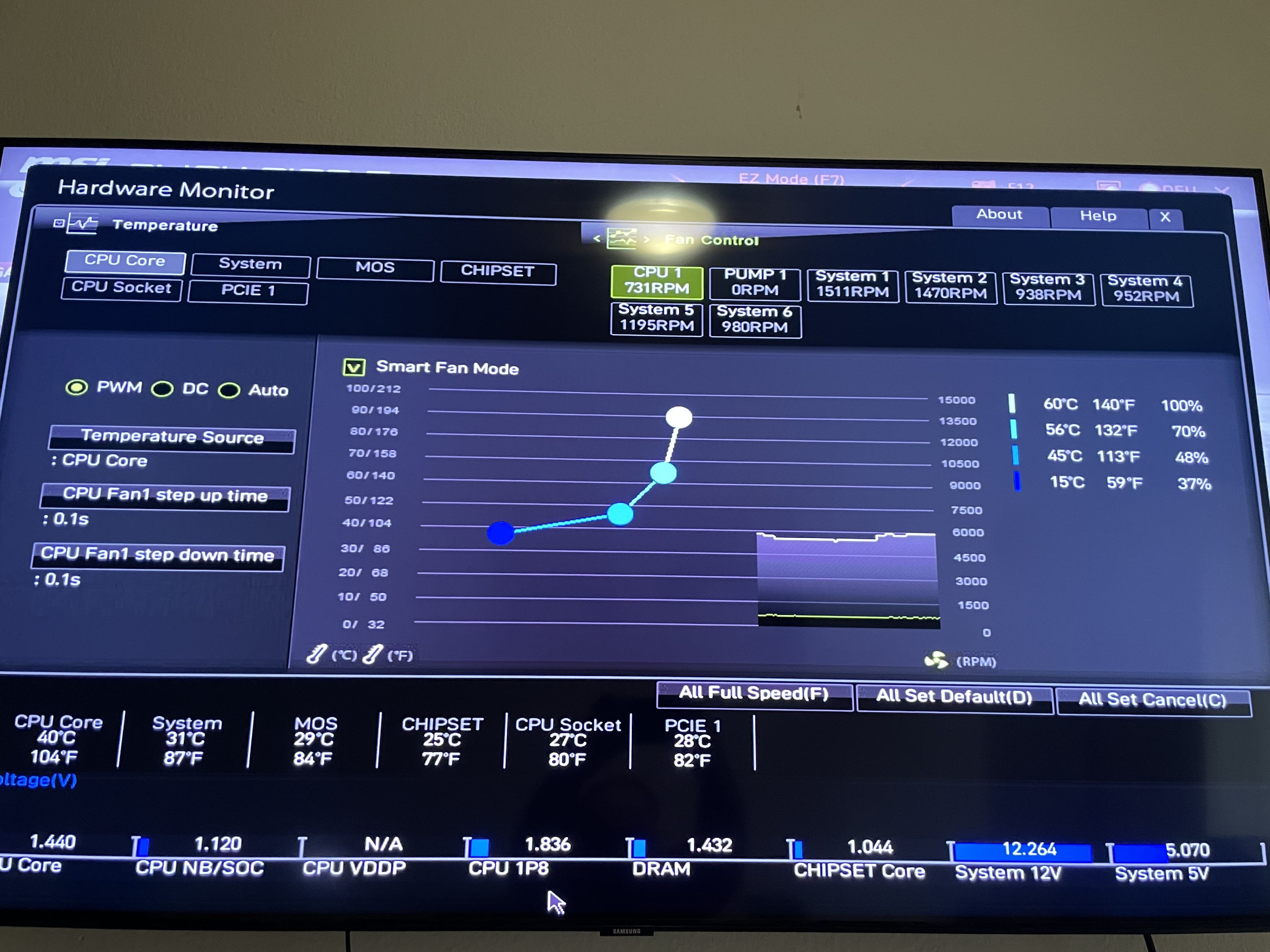

Hier CPU und Fan (alle Fans ) habe ich so eingestellt
Ist das ok so ?

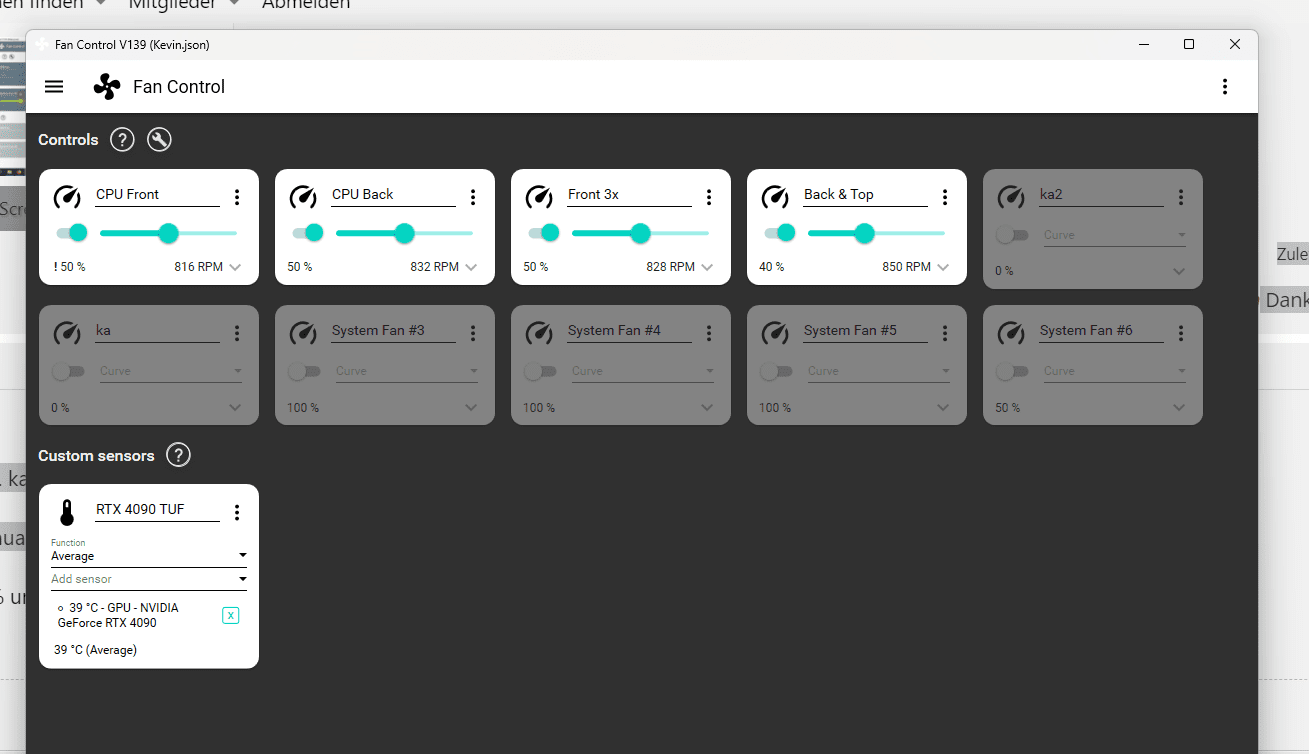

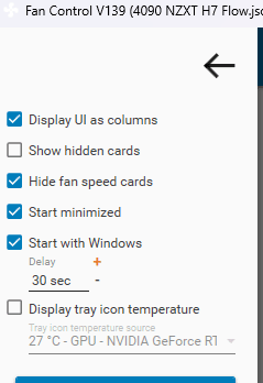

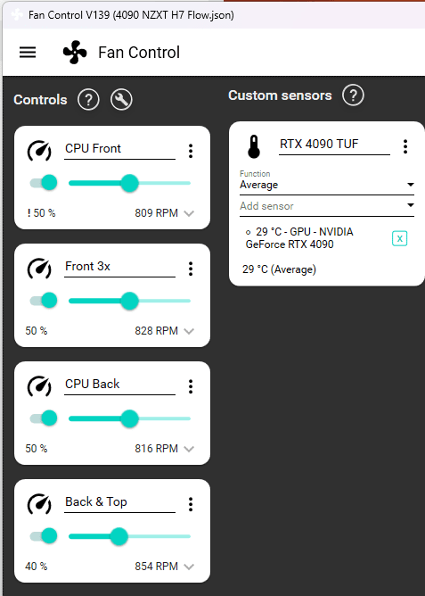

für jeden FAN header auf dem mainboard hast du in fancontrol jeweils eine CARD.
du drehst bei jeder CARD die % auf 0% und hälst alle lüfter an.
dann gehst du jede card einzeln durch und drehst die % hoch damit du weist welche CARD zu welchem FAN im gehäue gehört und beschriftest diese CARD dann dementsprechend.
Dann kannst du schauen ab welcher % zahl du die lüfter hörst und fertig. das ist die schnelle variante.
ich hab jede CARD entsprechend beschriftet. Back + TOP ist ein PWM splitter kabel und 3 lüfter dran. Front ebenfalls. rest jeweils 1 lüfter.
Alles PWM lüfter.
das rot markierte ignorierst du einfach erstmal

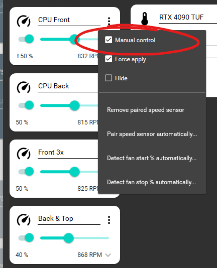

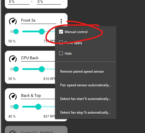

die cards setzt du auf manual control. dann kannst du die RPM bzw % einstellen. das ist alles. das sollte für die meisten user ausreichen. schau ab wann deine lüfter hörbar werden und setzt die RPM kurz darunter.
Wenn die temps für dich passen kannst du das so lassen. willst du unter last noch bessere temps musst du eine kurve erstellen, die mit der lautstärke der graka mitgeht.
imho aber völlig unnötig außer du hast ein kleines case wo es notwendig wird.
alle anderen cards machst du auf HIDDEN und setzt im menu die hidden cards auf "dont show"

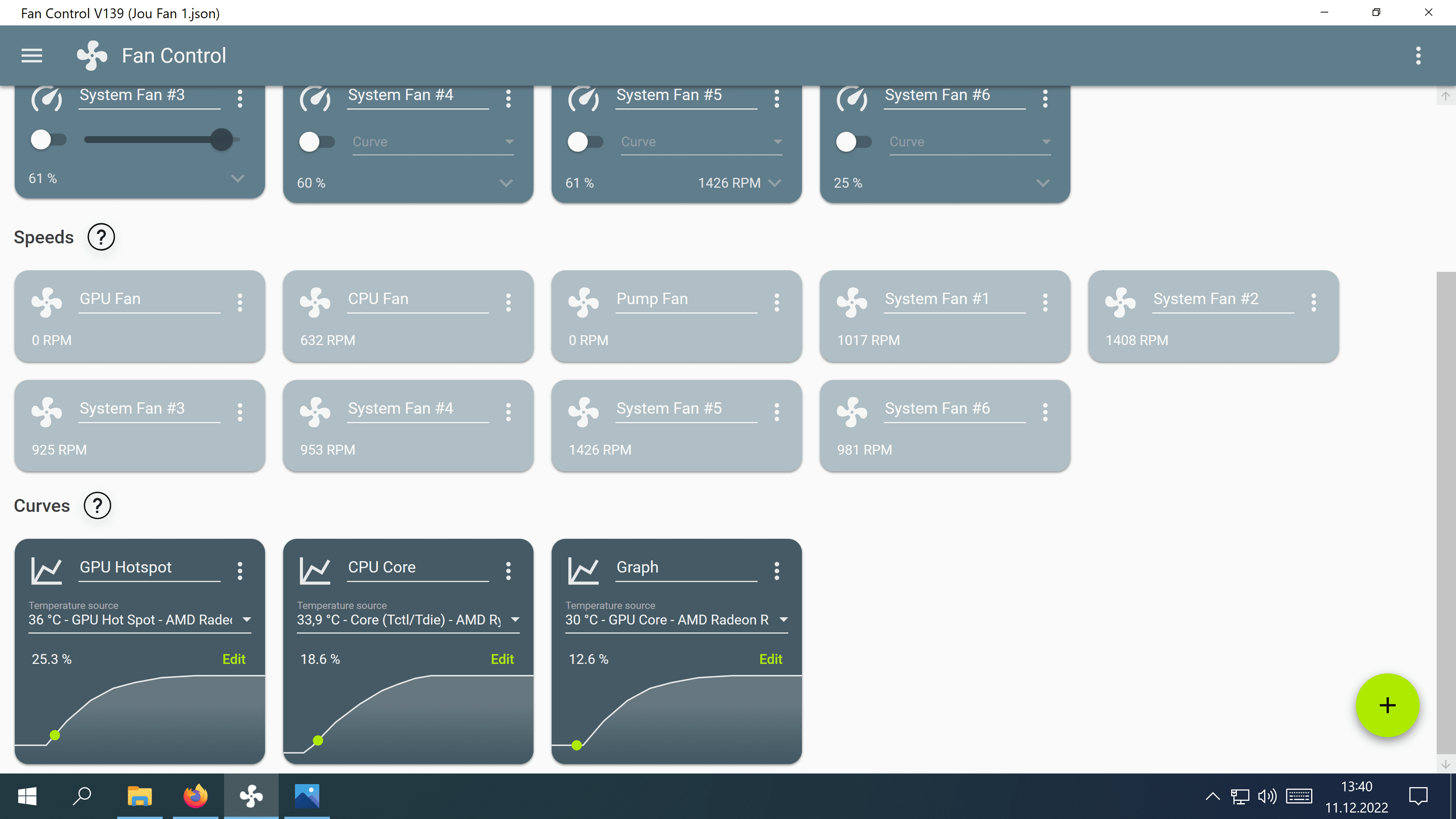

lass die ganzen funktionen einfach weg.
mach das manuell
ALLE cards auf 0% damit die lüfter stehen bleiben.
dann einfach einzeln hochgehen und schauen Welche card zu welchem Header/Lüfter gehört. ez
wie viele header hast du auf dem board?
ich kenne deine fans nicht ab wann die anfangen zu drehen. jedes lüftermodell hat eine andere anlaufschwelle. das musst du selbst schauen.
wenn du unbedingt eine kurve will dann lass die lüfter im idle bei 600 rpm drehen (da sollten die meisten 120er nicht zu hören sein) und dann schaust du wie laut deine gpu unter gaming last wird und den höchsten punkt der lüfter stetzt die auf die selbe lautstärke
aber nochmal. das kannst du dir alles sparen wenn dein case kein krüppel ist und eine fest drehzahl der lüfter, die du eh nicht hörst, einfach festnagelst und fertig ;)
du hast ein 500dx ? das ist doch gut.
welche fans? alle auf 800rpm fixen und schauen ob du was hörst. ich bin mir sicher dass das lautlos ist und du unter gaming last keine probleme haben wirst

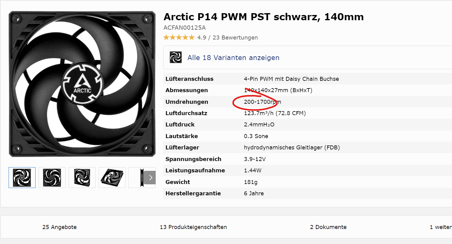

das kommt auf deine lüfter an. manche starten erst bei 600rpm (corsair geraffel), manche bereits ab 300rpm (noctua)
bequeit gibt gar keine range an : https://www.bequiet.com/de/casefans/3700
ergo > testen

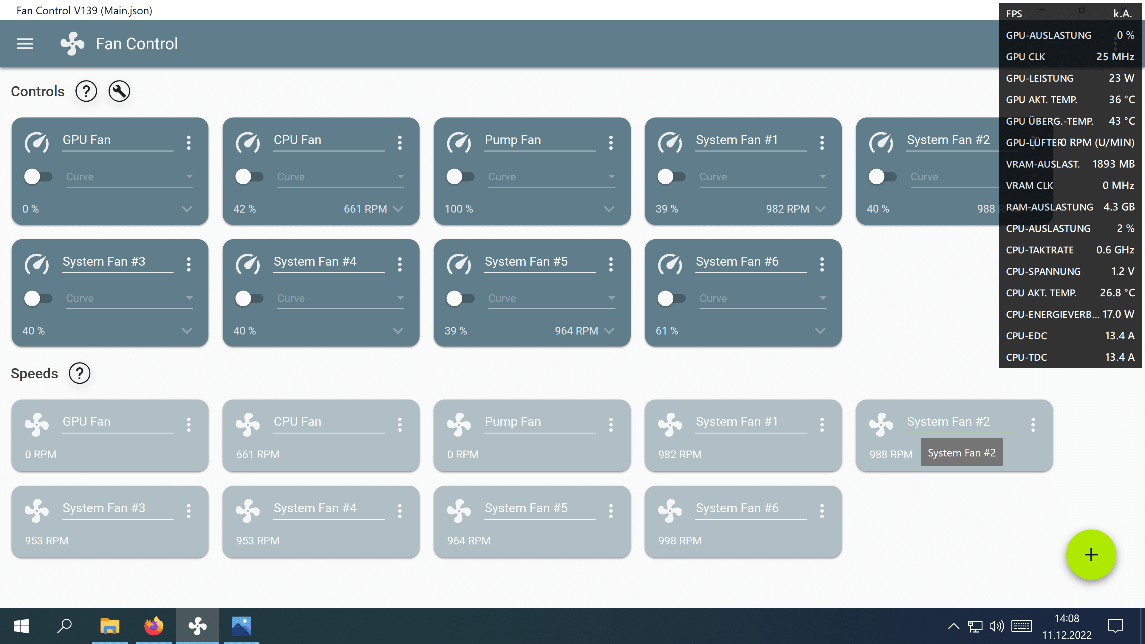

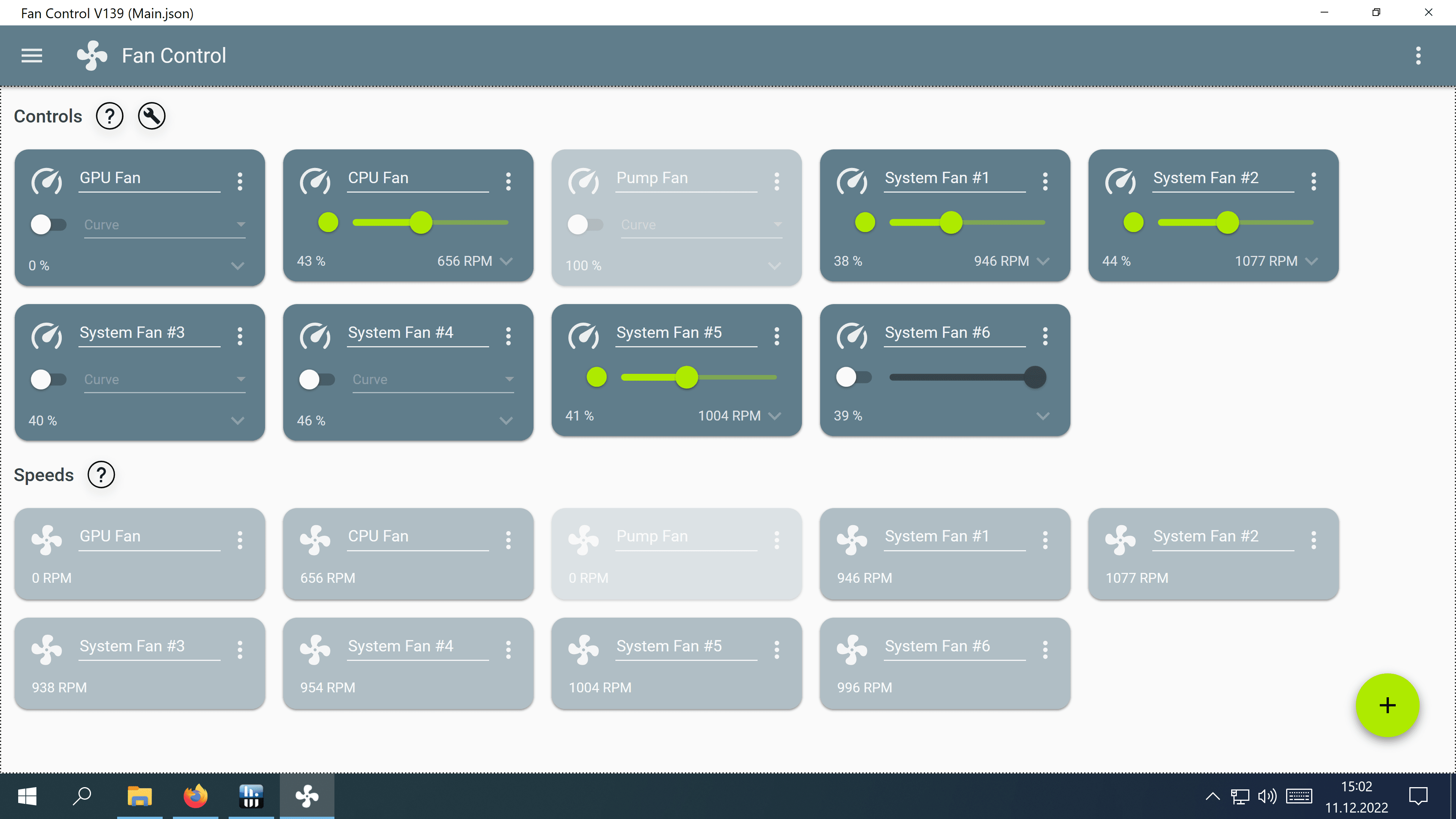

so sieht fan control
l aus aktuell

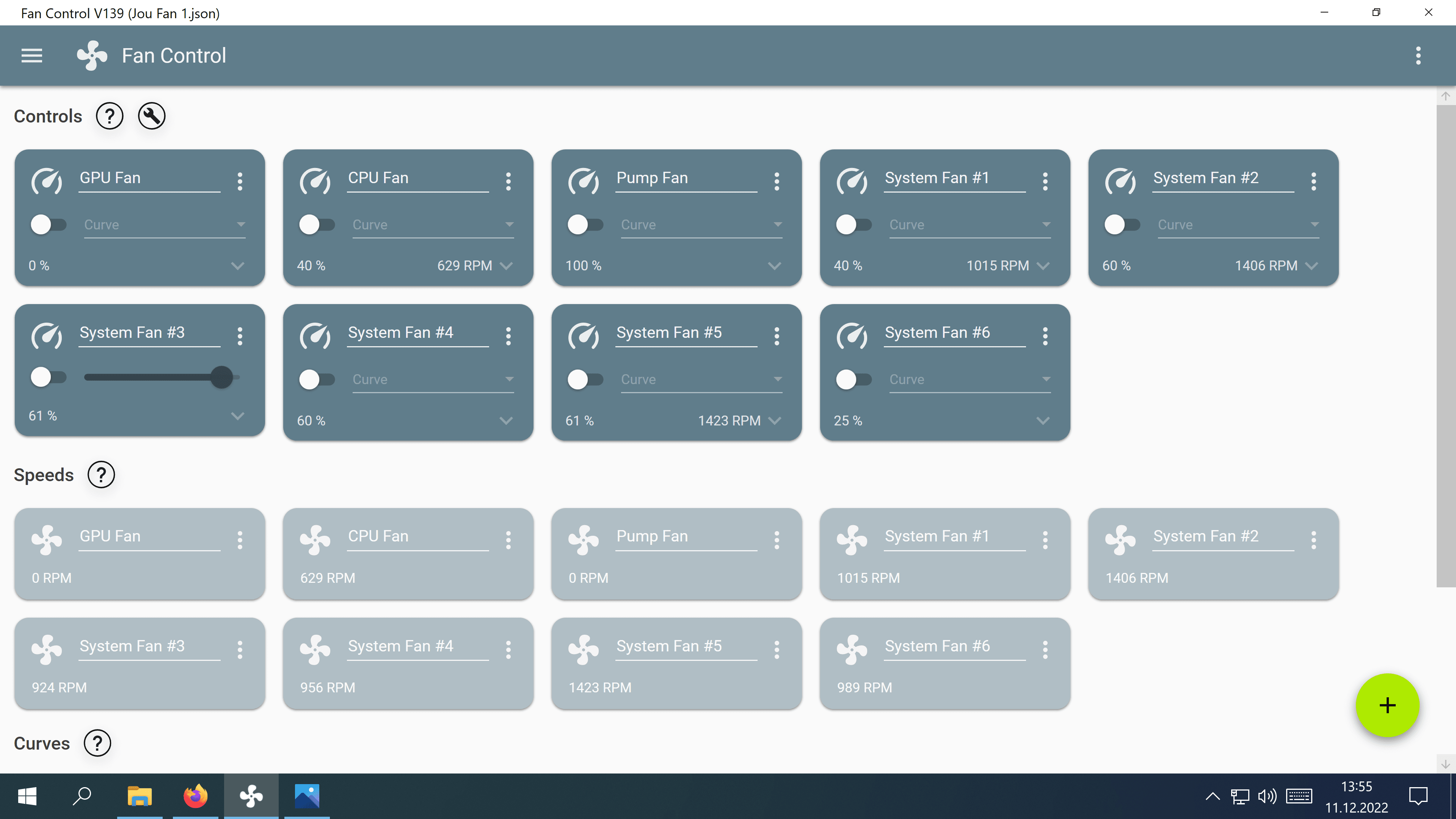

weil dort nichts angeschlossen ist? ich weiß es doch nicht.^^ du müsstest uns mal mehr infos geben.
welche fans, wie viele an welchem header auf dem mainboard. welches mainboard etc...
du solltest mit einem framelimiter spielen.
einen wert denn du immer halten kannst jeweils für deine spiele seperat ermittelt. dann rennt deine gpu nicht immer sinnlos unter vollast und du hast ordenltiche frametimes
hast du die cards auf "manual control" gestellt?
dann den regler nach rechts und dann kannst du den speed einstellen. die speed cards einfach ausblenden (hidden) die sind wayne

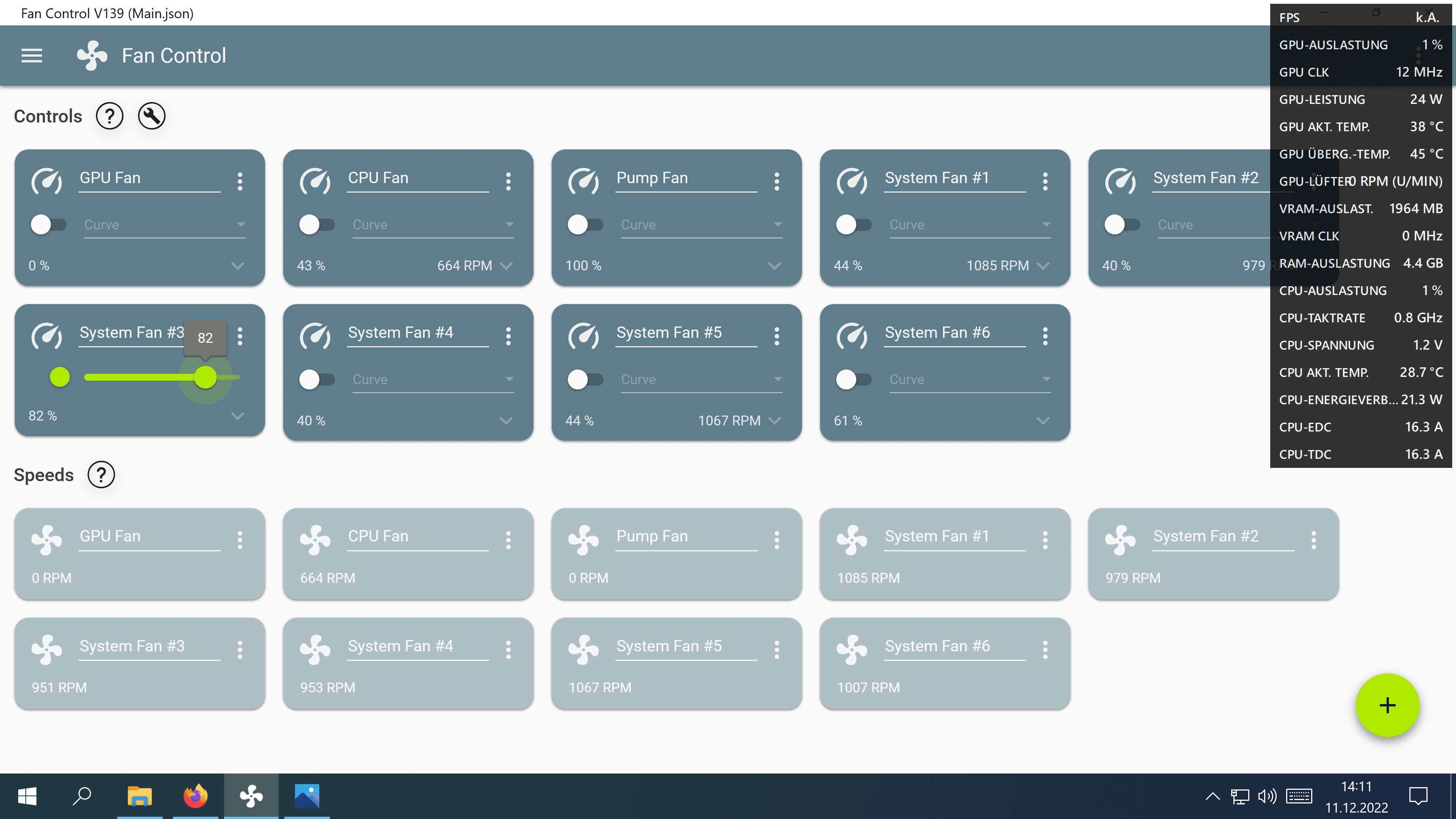

Habe jetzt alles nochmal zurückgesetzt,so sieht das dann aus,was mache ich jetzt als nächstes 🥺
Und wenn ich versuche MAnuell System Fan 3 zu nehmen und ihn manuell einstellen will klappt das nicht,3 Lüfere obwohl sie laufen lassen sich nicht Manuell bedienen,alle anderen ja....
du hast 8 header.
GPU bitte löschen oder hiden. kannst du später wiederholen.
alle cards rechtsklick und manual control stellen. alle schalter nach rechts. alle % regler auf 0 damit alle lüfter erstmal stehen bleiben.
dann jeden lüfter mal auf 50% und schauen welcher im gehäuse anläuft. wenn du das weist, die card entsprechend beschriften (Doppelklick auf die beschriftung)

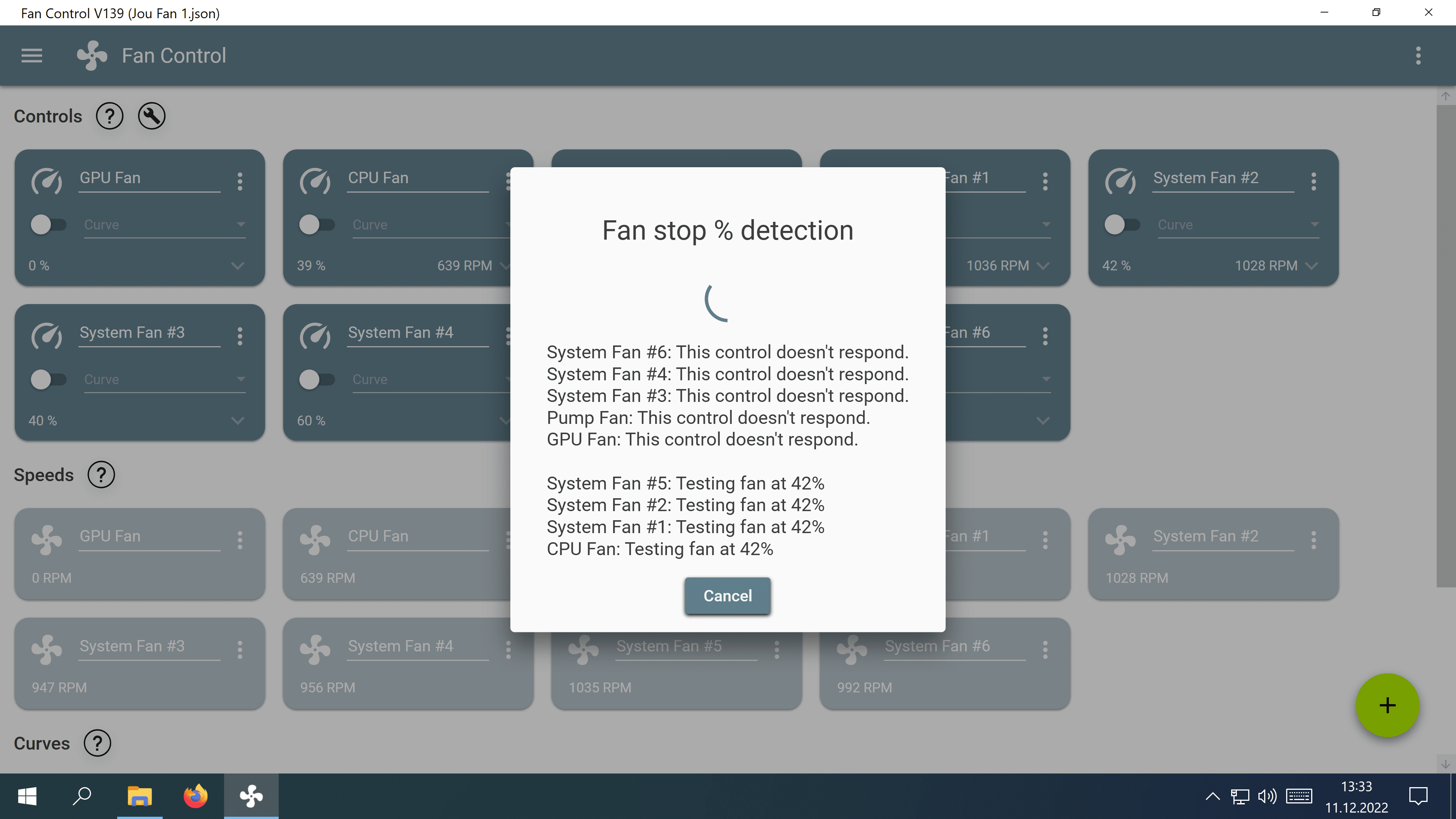

sind alle lüfter PWM fans?
wenn eine card nicht auf lüfter reagiert dann ist die card übeflüssig und kann auf "hide"
du hast 8 header.

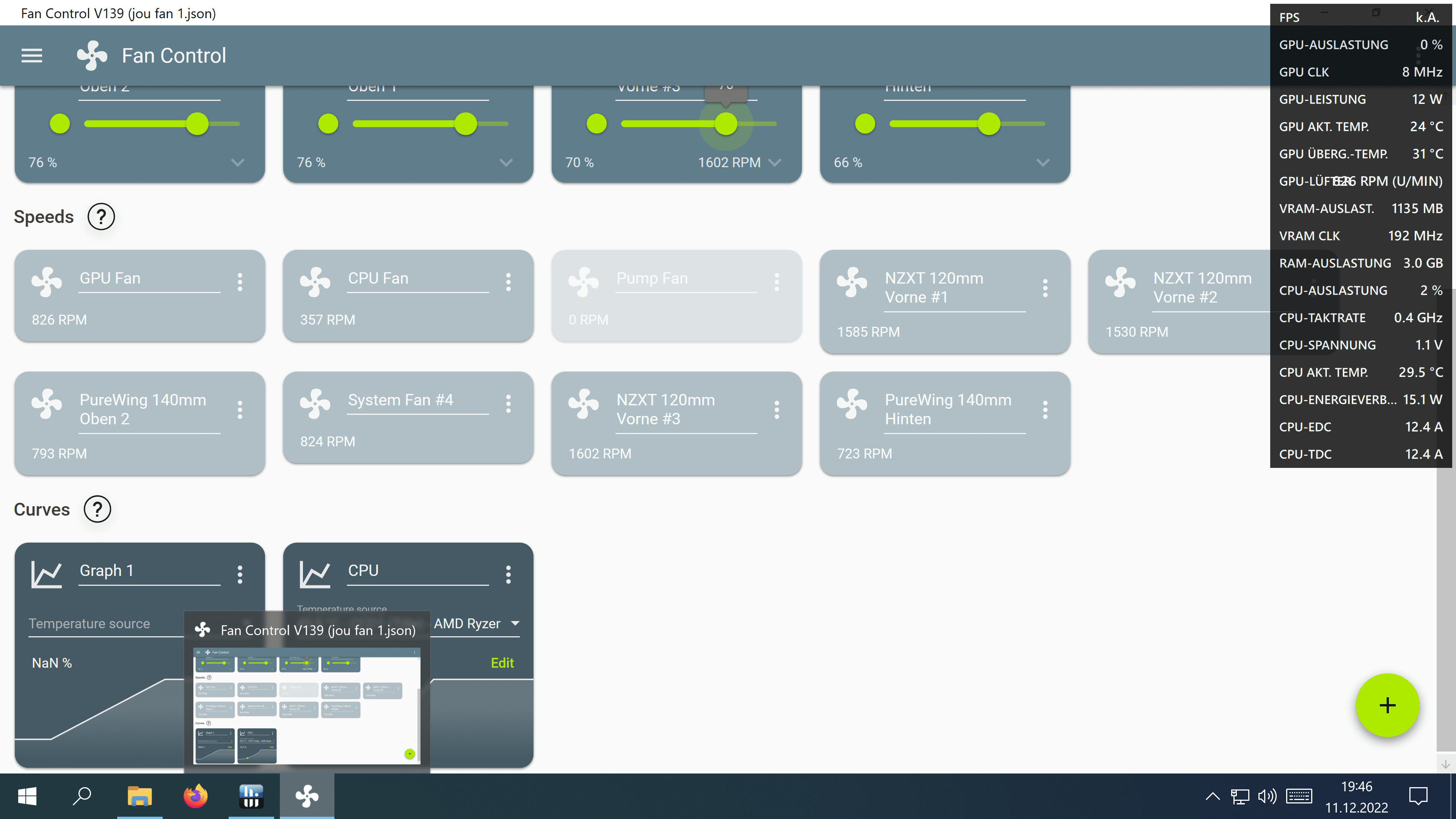

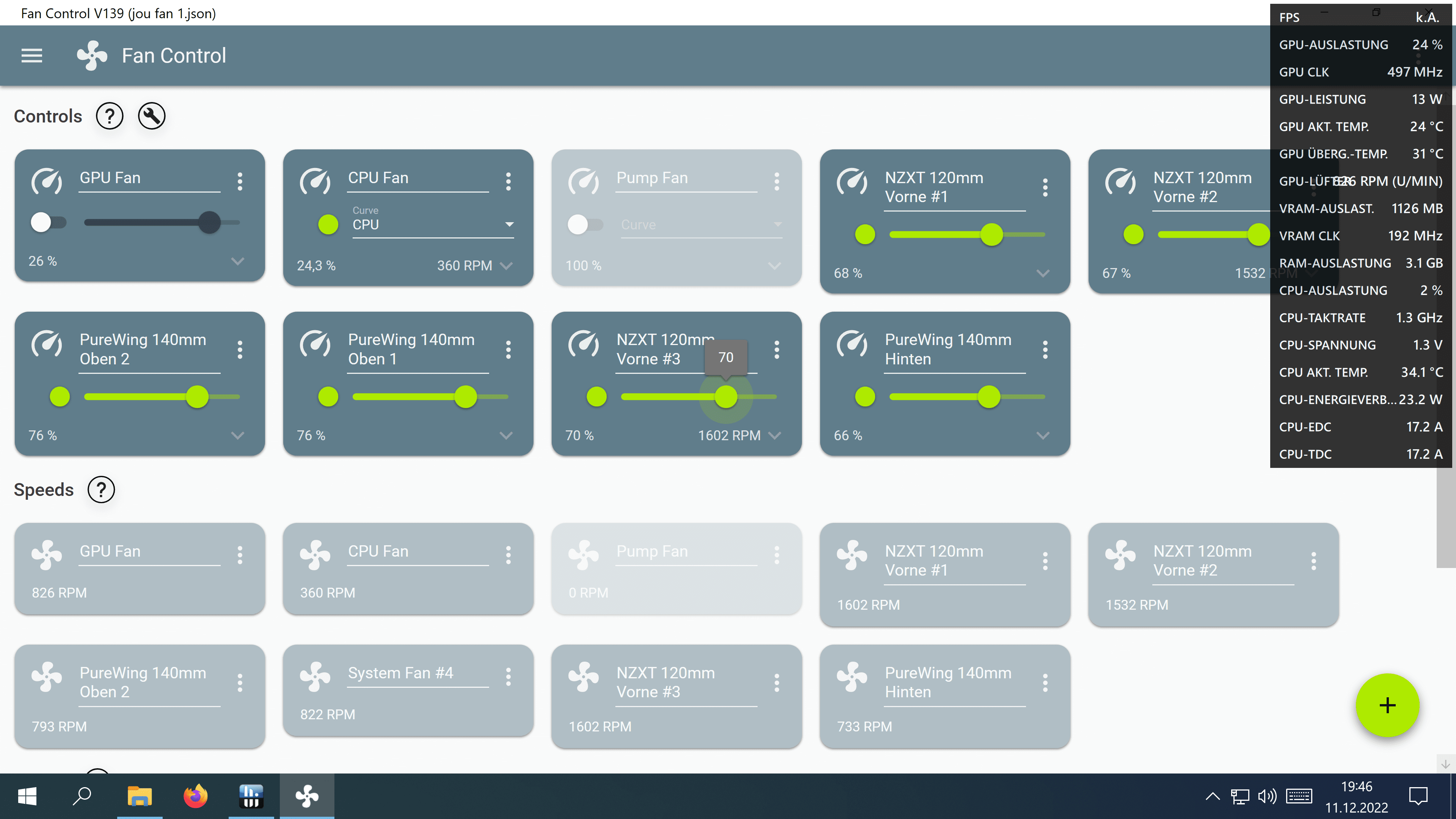

so habe rausgefunden über Fan Controll das die Lüfter die ich Steuern kann die 3 neuen 120mm von NZXT sind und der CPU Kühler,weil ich gesehen habe beim Einbau von den 3x120mm waren alle 4Pin
So wie es aussieht sind dann die 3x 140 mm Purewings nicht über PWM oder 4 Pin,richtig?

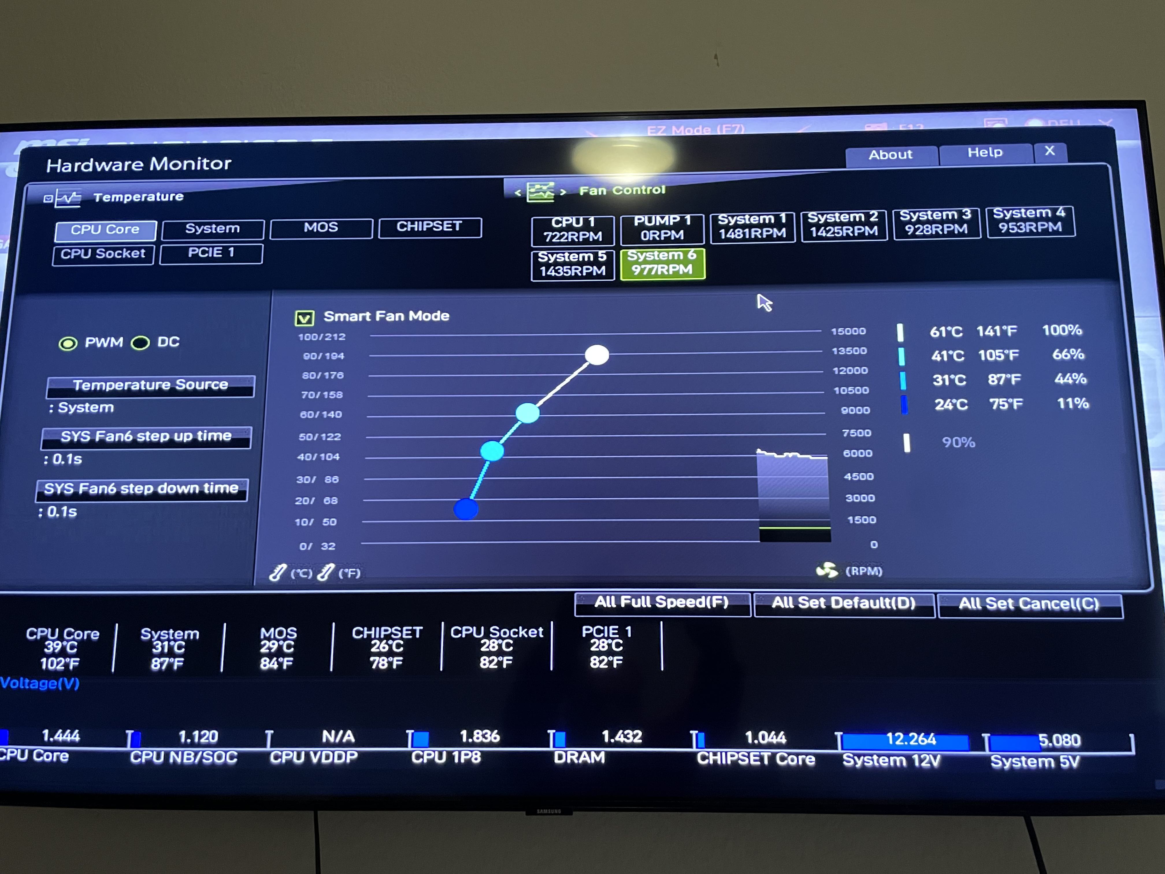

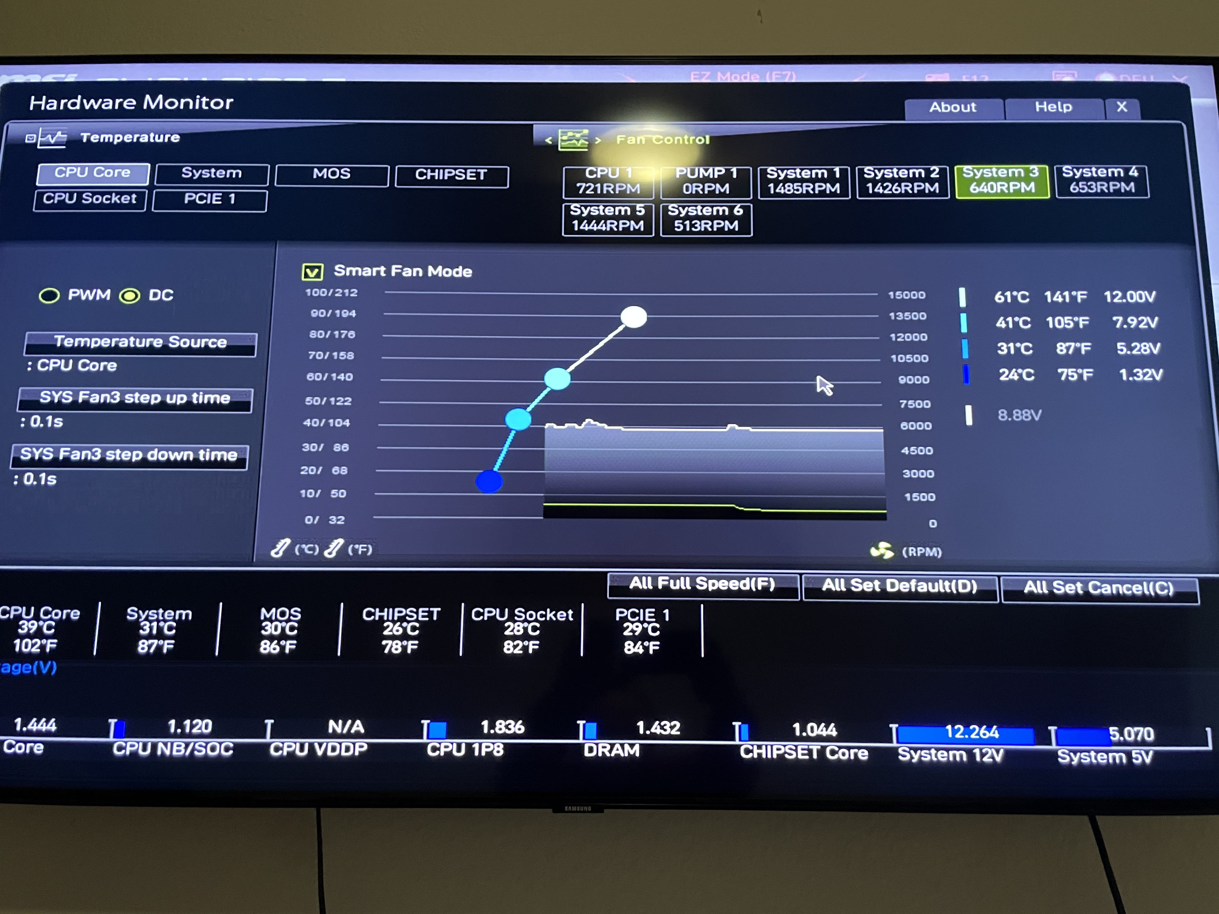

die frage ist, sind die 3 pure wings dann im bios auf dc oder pwm gestellt? dc sollte fancontrol auch können
Und im Bios Sysfan 3,4,6 Also die Purewings die sich nicht ansteuern lassen mit Fan Control sind alle auf PWM mit SmartFan Mode was ich so da eingestellt habe …

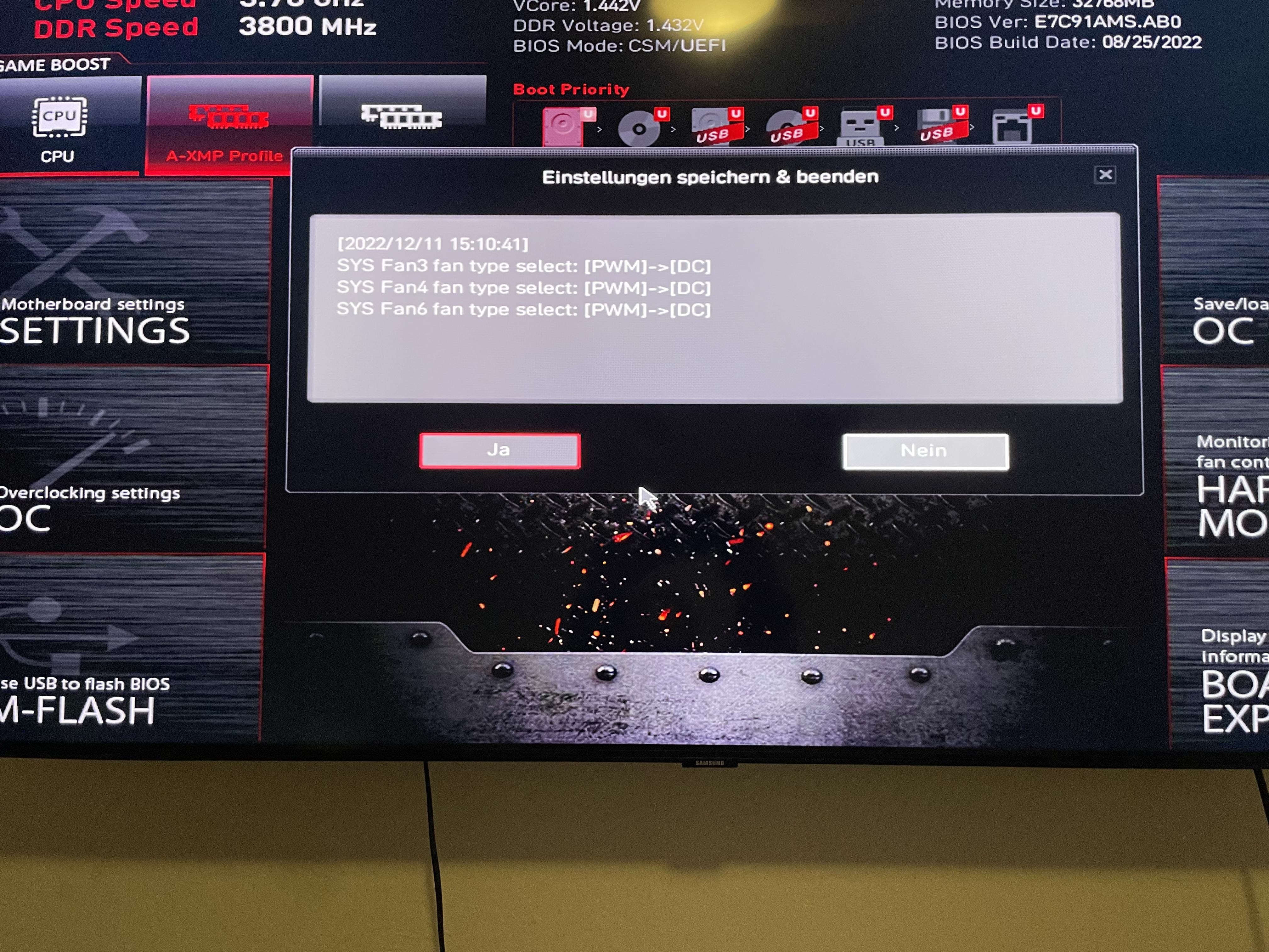

Ich habe jetzt die 3 Purewings auf DC alle gestellt
GEIL JETZT kann ich alle Steuern auch die Purewings
Juhuuuu,wie gehts jetzt weiter?:banana:

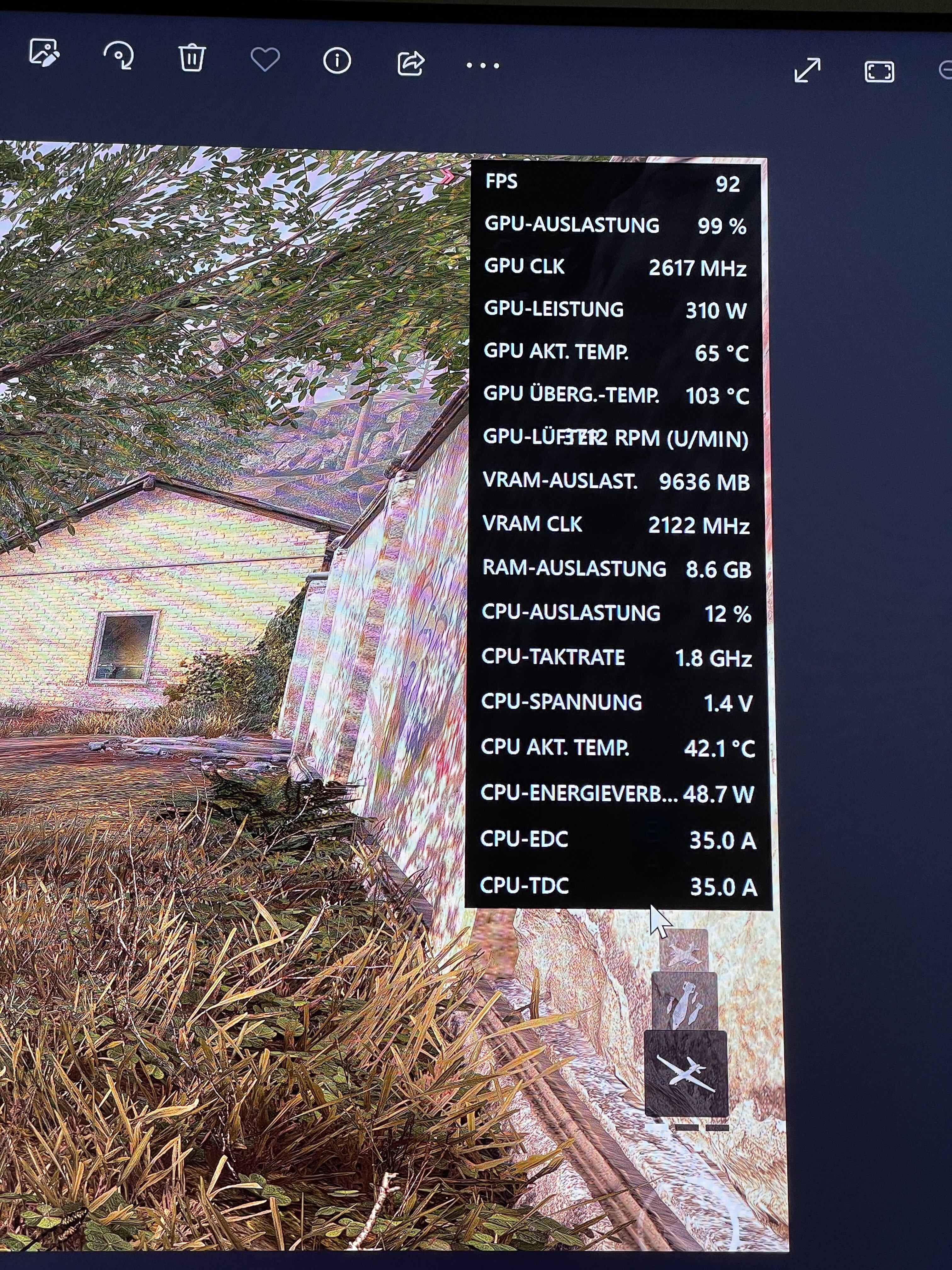

? Wie am besten ? Also wenn ich MW2 Starte gehen die Hotspot schnell hoch auf so 75-105 c ungefähr da ja meine 6900XT etwas Overclocked ist ,wie kann ich versuchen diE GPU bestmöglich zu kühlen ?
Aja framelimiter ,geht dann auch Radeons Limiter ?
Aufjedenfall ist es so ,wenn ich MW 2 mit Lüftertuning und OC spiele via MPT hören sich die Lüfter von der GPU wie Turbinen an 😱😂
Sollen die 3x 140 mm auch dann auf volle Einstellung 100% ?
ich bin wie gesagt immer noch für den einfachen und schnellen weg weil dein case es hergibt.
einfach einen fixen wert einstellen den du nicht hörst und fertig. bei irgendeiner drehzahl wird man die lüfter ja anfangen zu hören. davor würd ich schluss machen.
das bei allen lüfter einstellen und schauen ob die temperaturen passen. wenn ja, biste fertig
wozu sich mit ner curve beschäftigen wenns auch ohne geht?
die casefans so einstellen dass du die gpu niedriger stellen kannste, ist eher nicht machbar. dazu müssten die case fans so viel schaufeln dass du wiederrum die hören wirst.
framelimiter > RTSS
was ist MPT?
erst wenn du mit den temperaturen probleme bekommst, macht eine curve meiner meinung nach sinn denn dann muss man ja schauen dass die im idle nicht hörbar sind aber dafür unter last mitgehen. wozu das aber machen wenn die temps ohne bereits passen
ich kenne aber deine hardware nicht.
wenn du es leise haben willst dann ist OC und max settings der falsche weg. wenn die gpu leise sein soll, settings runter, fps limit rein und/oder dickere gpu her die eben nicht auf volldampf laufen muss.
framelimiter > RTSS
was ist MPT?
MPT= More Power Tool,dann kann man seine Grafikkarte Overclocking oder UnderVolten......
Hier Schau mal.aber ne Frage warum konnte ich nur bei CPU ne eigene KUrve erstellen wann und wie was?
