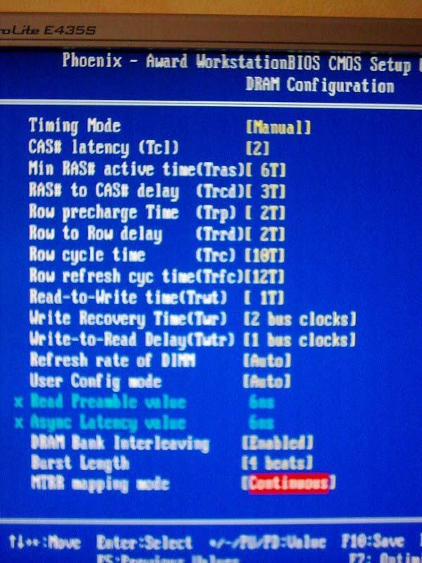

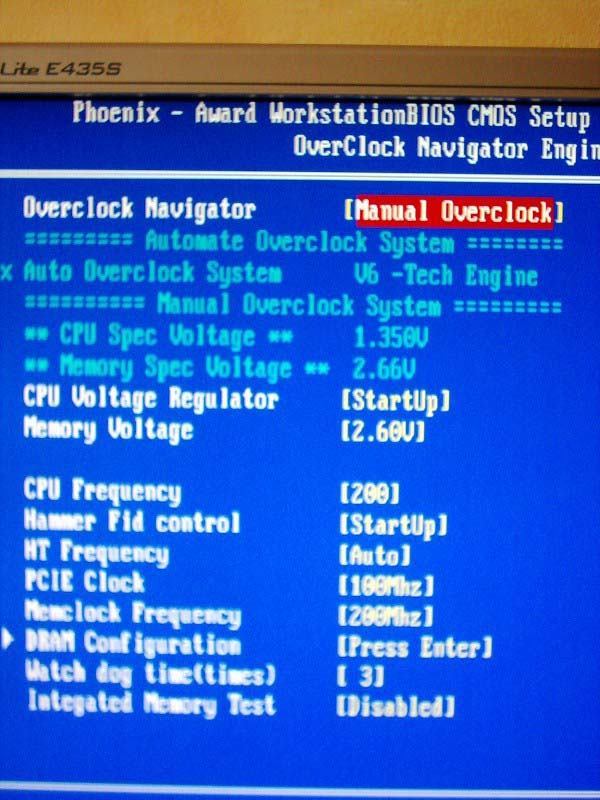

Bios geflasht, habe jetzt auch ein paar mehr Speichertimings zur Verfügung, aber meinst du das einstellen der Command Rate ist möglich? Nichts da! So ein Mist, da wo bei dir im Pic die Command Rate ist, ist bei mir gleich das nächste Untermenü, also die Speichersettings.
Was mach ich den falsch? Liegt es an der Board Version oder am IMC des Prozi?
Hast du auch oben auf "Manual Overclock" gestellt?
Habe ich auch versucht, das ist doch echt komisch? :confused:
Das ist es in der Tat.
Schalte mal bitte von "manual overclock" auf einer der automatischen Übertaktungsoptionen, hab jetzt gerade den Namen nicht im Kopf, und dann wieder zurück, dann sollte das 1T einzustellen sein.
Vorher vielleicht nochmal "Load optimal Setup" im Bios durchführen
