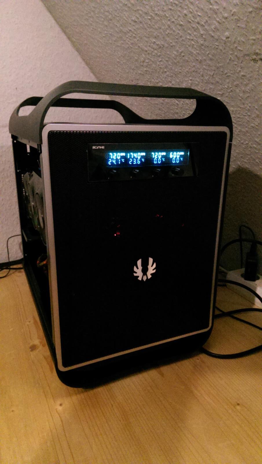

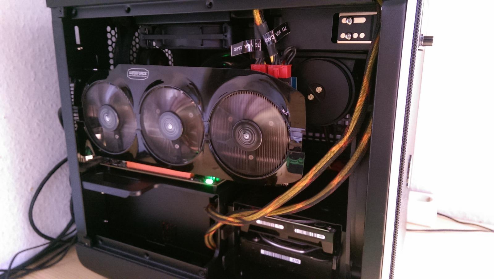

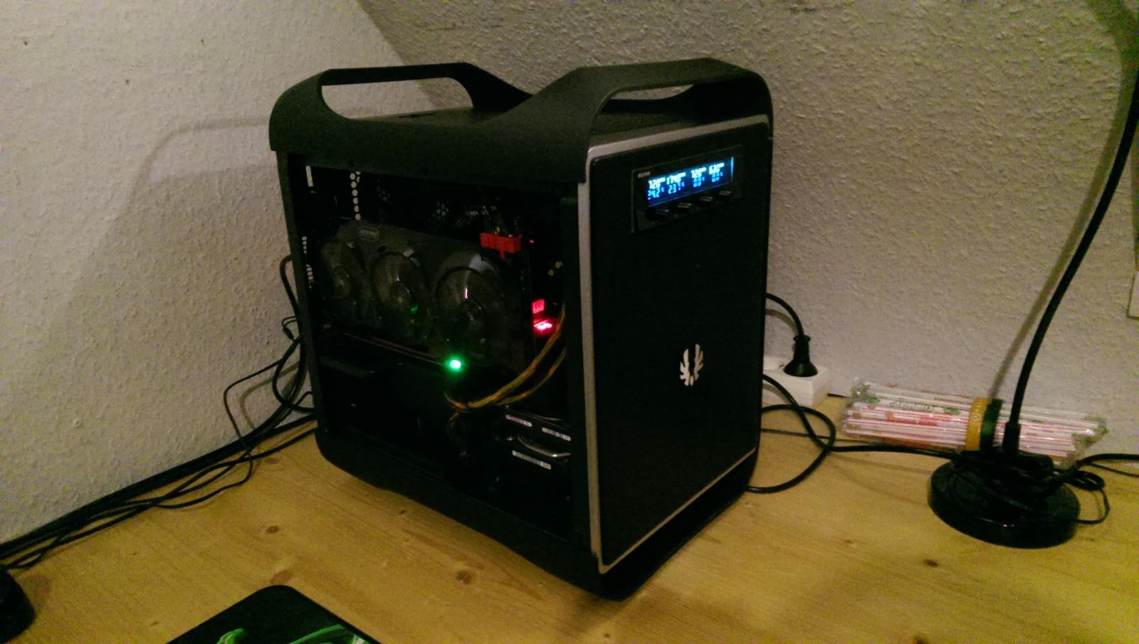

Es ist geschafft!! Alles funktioniert!!!
Nur die CPU temps machen mir Sorgen?!.. Habe den Alphacool Eisberg 120 wie oben genannt verändert und bekomm nun mit Prime 95, i7 3770k mit 3,5GHz max 90°C..:shake: Wasser ist bei 32° im Ausgleichsbehälter und 34° im CPU Kühler..
Habe soweit alles richtig montiert und auch nicht zu viel oder zu wenig Paste drauf geschmiert..
Bilder mache ich morgen.. Jetzt ist das Licht echt scheiße und ich habe nur ein Handy mit 4MP :fresse2:
Klar ist da ein Lüfter drauf.. :d
Habe allerdings vergessen zu sagen:
Habe ne Lüftersteuerung die dafür sorgt, dass der Lüfter auf dem Radiator mit 990 Umdrehungen läuft, die Pumpe von 3600 Möglichen auf 1440 Umdrehungen.
Gehäuselüfter sind bei 960 hinten (120mm) und 510 vorne (230mm)
Die Bilder aber Achtung! Nur für Leute die sich die Quali der Bilder auch wirklich antun will.. :d
Jetzt muss nur noch das Netzteil getauscht werden und ne Lösung für die Grafikkarte gefunden werden, dass die bei dem Plexiglas Seitenteil auch atmen kann.. :d
