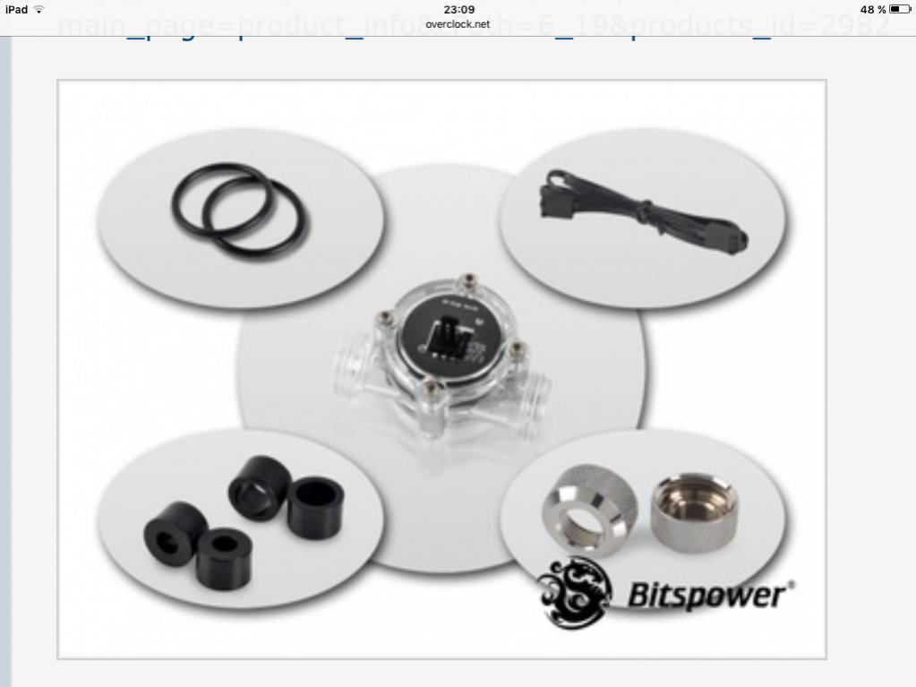

Hy ich habe eine frage ich habe mir den bitspower Durchflusssensor geholt und bei jeweils ein Eingang und Ausgang war ein 5mm und 8mm dichtungs ähnlicher Ring dabei es ist das links unten im Bild, es sieht zwar aus wie eine dickere Dichtung ist aber sehr hart, kann mir jemand erklären für was die da sind, leider habe ich im/suche nichts darüber gefunden.

Zunächst mal ist das ne Frage für den Wakü Quatsch-Thread und gehört nicht in dieses Unterforum ;)
Bei den fraglichen Teilen handelt es sich um Düsen mit zwei unterschiedlichen Durchmessern. Damit wird der DFM erst zum DFM, denn ohne definierten Düsendurchmesser gibt es keinen definierten Zusammenhang zwischen Drehzahlsignal und Durchfluss. Je nach Düsendurchmesser muss ein bestimmte Impulsrate eingestellt werden, damit du den DFM richtig auswerten kannst.
Mit der 5mm Düse liegt der lineare Messbereich im Bereich vergleichsweise niedriger Durchflüsse (du kannst damit also auch geringe Durchflüsse noch relativ genau messen) während du mit der 8mm Düse in Bereichen höherer Volumenströme den quasilinearen Messbereich vorfindest. Bitspower gibt sich aber leider recht wortkarg, was die zugehörigen Impulsraten für die Auswertung angeht. Ein Armutszeugnis für einen Hersteller der in dieser Preisklasse unterwegs ist...
Ohne diese ist der DFM zum messen aber nutzlos. Da würde im Normalfall nur eigenhändiges auslitern übrig bleiben. Wenn ich mich nicht irre, hat aber namealwaysinuse mal bei Bitspower bezüglich der Impulsraten nachgefragt und auch eine Antwort erhalten. Vielleicht fragst du ihn mal ob der dir die Werte für die beiden Düsen durchgeben kann ;). Vielleicht war´s auch bundymania der da nachgefragt hat - bin mir nicht ganz sicher.
Edit: Hab mal bisschen recherchiert: Wenn ich es recht sehe wurden dafür mal 86 Imp/l genannt, aber ob das für die 5mm oder 8mm Düse gilt weiß ich leider nicht.
Ohne korrekte Impulsrate ist das Ding jedenfalls nur als flow-indicator zu gebrauchen - also zur optischen Kontrolle ob das Wasser sich bewegt oder nicht.

Bitte mit der 5mm Düse probieren und Boards können oft nicht unter 150-200RPM (müssten 2 Imp/RPM sein, die ein Lüfter ausgibt) auslesen, da es zu wenige Impulse sind. Sollten die 86Imp/l für die 8mm Version gelten, müsst du schon 3l/min an Durchfluss haben um überhaupt eine Anzeige zu erhalten, mit der 5mm könnte das besser werden bzw. der geforderte Wert an Durchfluss pro Stunde kleiner sein.
Einfachste Lösung: Nicht auf nen olles Board verlassen, sondern Geräte wie nen Aquaero nutzen, die können mit so wenigen Impulsen was anfangen.

Ich bin mittlerweile zuhause und habe jetzt den 5mm Einsatz montiert. Das Rad dreht jetzt schon richtig schnell. (d.h. ich sehe die einzelnen Lamellen nicht beim drehen)
Das Resultat ist aber immernoch das selbe. ALso besser gesagt es gibt kein Resultat :haha:
Es wird in AISuite immer noch nichts ausgegeben. Kein Lebenszeichen oder sonst was.
OK, danke für deinen Hinweis. Nur extra jetzt nochmals was kaufen ist nicht unbedingt mein jetziger Plan. Ich dachte dies muss schon auch damit gehen. Schliesslich wird dieser auch auf der ASUS Produkteseite angezeigt, wenn mann den Flow Anschluss anzeigen lässt. :rolleyes:
