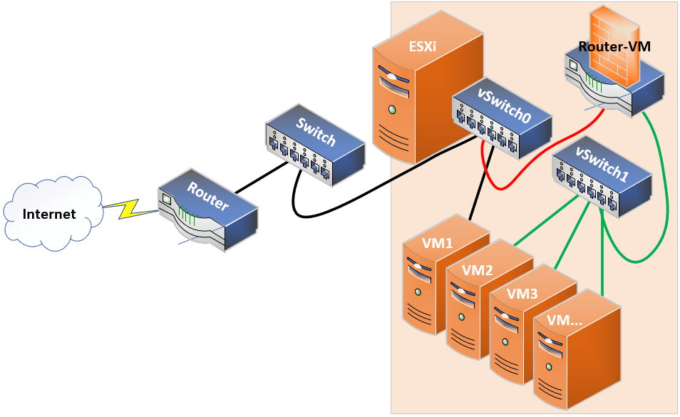

Alle VMs sollen über einen OpenVPN-Client gehen, der OpenVPN Server steht in nem Rechenzentrum. Kann man das auch virtualisieren oder muss ich dafür dann eine physische Maschine/Router vorschalten?
Öh... bin da jetzt nicht so der Profi, aber ich würd dafür vermutlich eine kleine Router/OpenVPN-VM bauen. Dürfte die Netzwerk-Topologie etwas verkomplizieren und du musst Dir halt überlegen, ob denn alle, die sich auf dem VPN-Server in dem Rechenzentrum einloggen dürfen 1.) auch 1:1 auf alle deine VMs und 2.) in Dein sonstiges Netz zu Hause dürfen.
Wenn du 2. mit "nein" beantwortest, brauchst Du dann im Zweifel schon 2 (zumindest) logisch getrennte Netze zu Hause mit Firewall/Routing dazwischen.

Da hast du einen guten Punkt gebracht! Server + VMs sollen über OpenVPN + lokales Netzwerk gehen. Alle anderen Geräte, die ich zu Hause habe dürfen entweder gar nicht außerhalb vom lokalen Netzwerk agieren (z.B. Smart-TV) oder haben eigene OpenVPN-Clients (Handy, Laptop) oder sind Gäste, die im normalen Guest-WLAN ohne VPN unterwegs sind.
Als ein sinnvoller Aufbau wäre dann:
Internet->0) Fritzbox 1) Gäste-WLAN, 2)WLAN für eigene Geräte, 3) LAN -> 3.1) VMRouter (hier drüber geht der gesamte LAN-Traffic)
Im Endeffekt wird es einfacher sein einen dedizierten Router anzuschaffen, der sich als OpenVPN Client einloggen kann. Ich mach mich mal auf die Suche.

Bilder sagen immer mehr als 1000 Worte.
Dies wäre z.B. ein einfacher Aufbau - Router am Internet - ggf. ein Switch dahinter, dann in den ESXi - 1 vSwitch (0) als das mit dem LAN verbundenen Switch, daran dann die Router-VM.
ein weiteres vSwitch (1) welches die "LAN-Seite" der Router VM bildet und die VMs beherbergt...

Sauber @Konfetti! Genau so solls sein ;)
