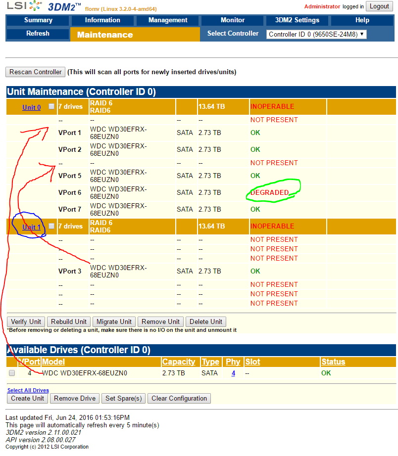

Es kam Folgendes Bild:
Folgende dinge daran die mich verwundern:
Warum zum Henker ist VPort 4 "Not Present" und als einzelne Platte ganz unten gelistet? Die hab ich nicht berührt!
Warum generiert es eine Unit 1 wo die degradede VPort 3 wieder mit "OK" alleine drinnen ist, sozusagen eine Kopie des Unit 0.
Der Kontroller degradiert generell am laufenden Band immer andere Platten...
Zu meinen Fragen:
Kann ich Unit 1 löschen so das VPort 3 wieder zu verfügung ist, ohne das irgendetwas der Paritäten kaputt geht?
Baut sich, wenn ich nen rescann mach Unit 0 wieder mit der VPort3 zusammen. evtl auch mit der VPort4 die eigentlich auch Paritäten der Unit 0 enthält.
Wie geh ich das am besten an? was hab ich zutun?

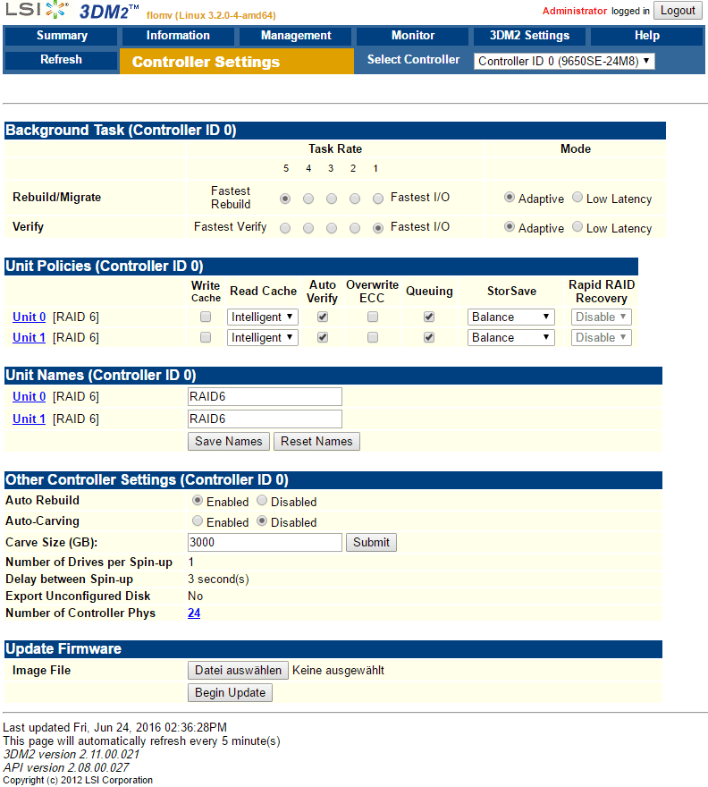

Raid Einstellungen:

Jede Wette, dass Du beim Austausch der Platten versehentlich ein Strom- oder Datenkabel gelockert hast und eine Platte rausgeflogen ist.
Dann hat der Controller die neue RMA Platte als "Ersatz" für VPort3 eingebunden und damit zeitgleich die alte abgeschrieben, wieso diese nun, wie auf dem Screenshot, als separate Platte in einem eigenen Raid6 Array alleine steht.
Das bekommt man alleine auch nicht wieder zurechtgebogen.
Ist mir selbst auch schon so passiert (selber Controller).
Ich hatte eine Spare-HDD und diese wurde direkt eingebunden nachdem ich aus Versehen ein Stromkabel halb gelöst hatte.
Nach einem Neustart mit wieder korrekt angestecktem Stromkabel war die HDD auch alleine in einem separaten Raid6 Verbund und ich konnte sie auch nicht wieder einbinden, der Controller hat den Rebuild mit der Spare-HDD stur durchgezogen.
