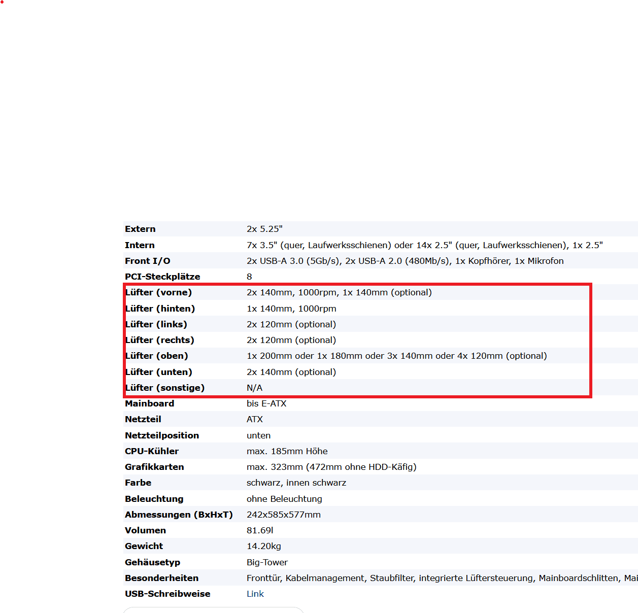

Nope, zumindest laut der Angaben von der Seite, die du gelinkt hast :
wer lesen kann, ist klar im vorteil :fresse:

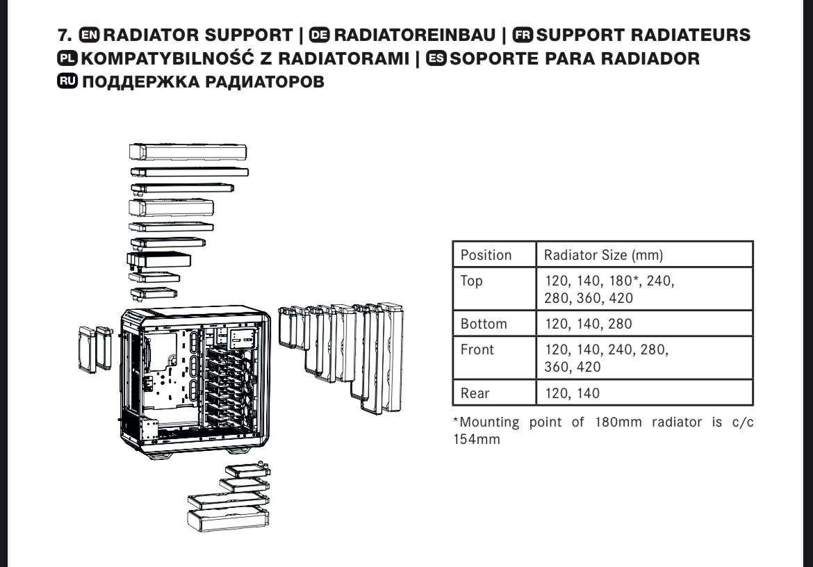

Geplant habe ich zwei 420er Radiatoren - meint ihr, ich bekomme die ins BeQuiet rein?
Bei sowas lohnt sich immer ein Blick ins Handbuch.. Da steht:
Müsste also gehen.. Ist nur die Frage ob das jeweils auch gleichzeitig gilt oder ob die zwei 420er sich dann oben vorne in die Quere kommen..
Ich bin halt von den Daten ausgegangen die ich da gelesen habe, ohne weiter zu suchen.
Hab mal auf die Schnelle den Fred hier gefunden, so wie es aussieht, passen 2x 420er nicht ohne Bastelei in das Gehäuse, les dir des mal in Ruhe durch :
https://www.hardwareluxx.de/communi...sen-zwei-420er-radical.1202439/#post-26368467
