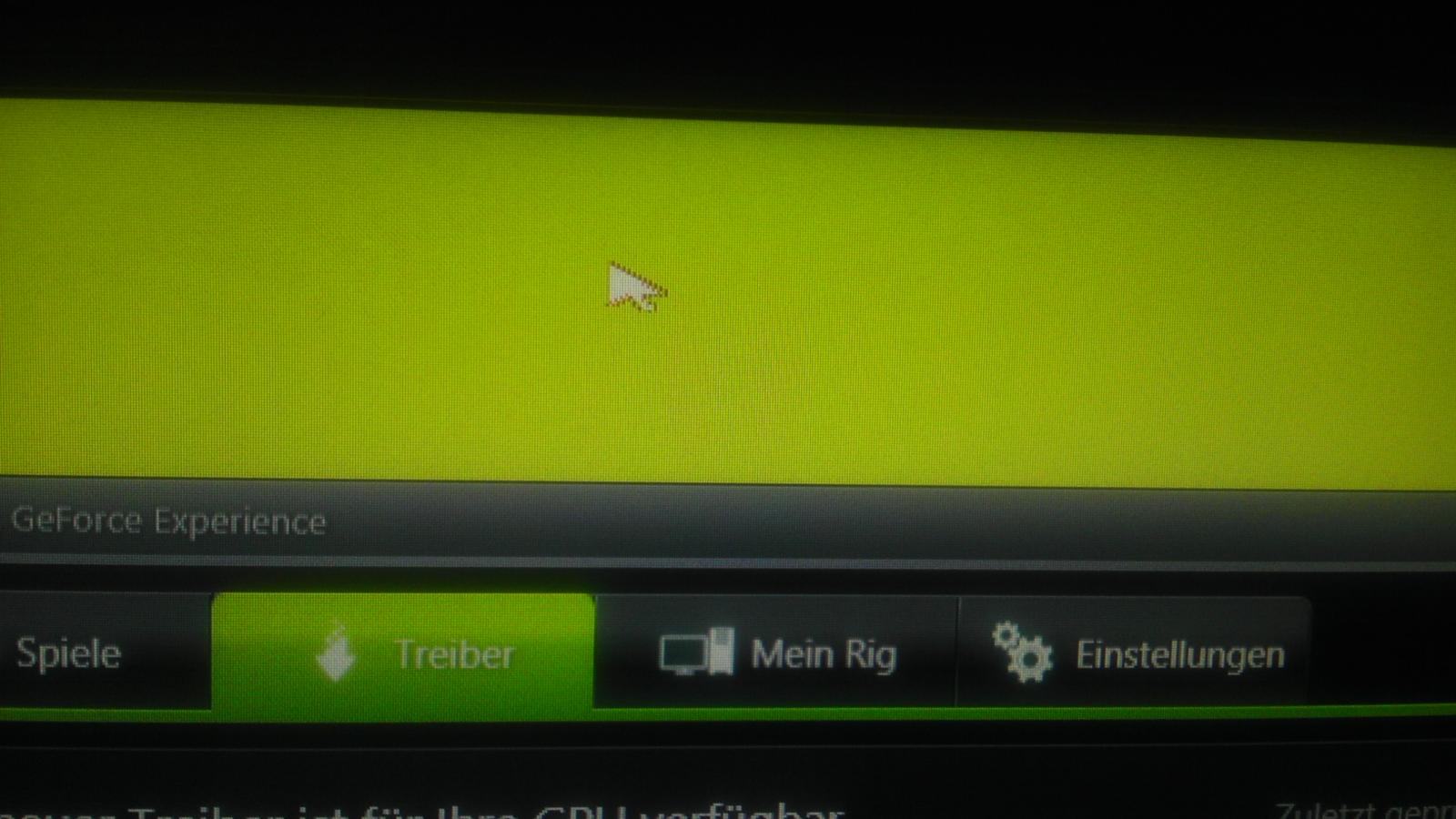

Die Maussymbole sehen so alt aus, hier mal ein Bild, 2014-01-05 16.24.07.jpg
Der Mausfehler trat vor einer Stunde das erste Mal auf, bis vor einer Stunde hatte ich die Ruckler auch nicht, hatte die aber letzten Monat schonmal, bin dann auf den letzten Beta Treiber gegangen und das lief dann bis vorhin ohne Probleme, haber aber bis dahin nichts geändert.
