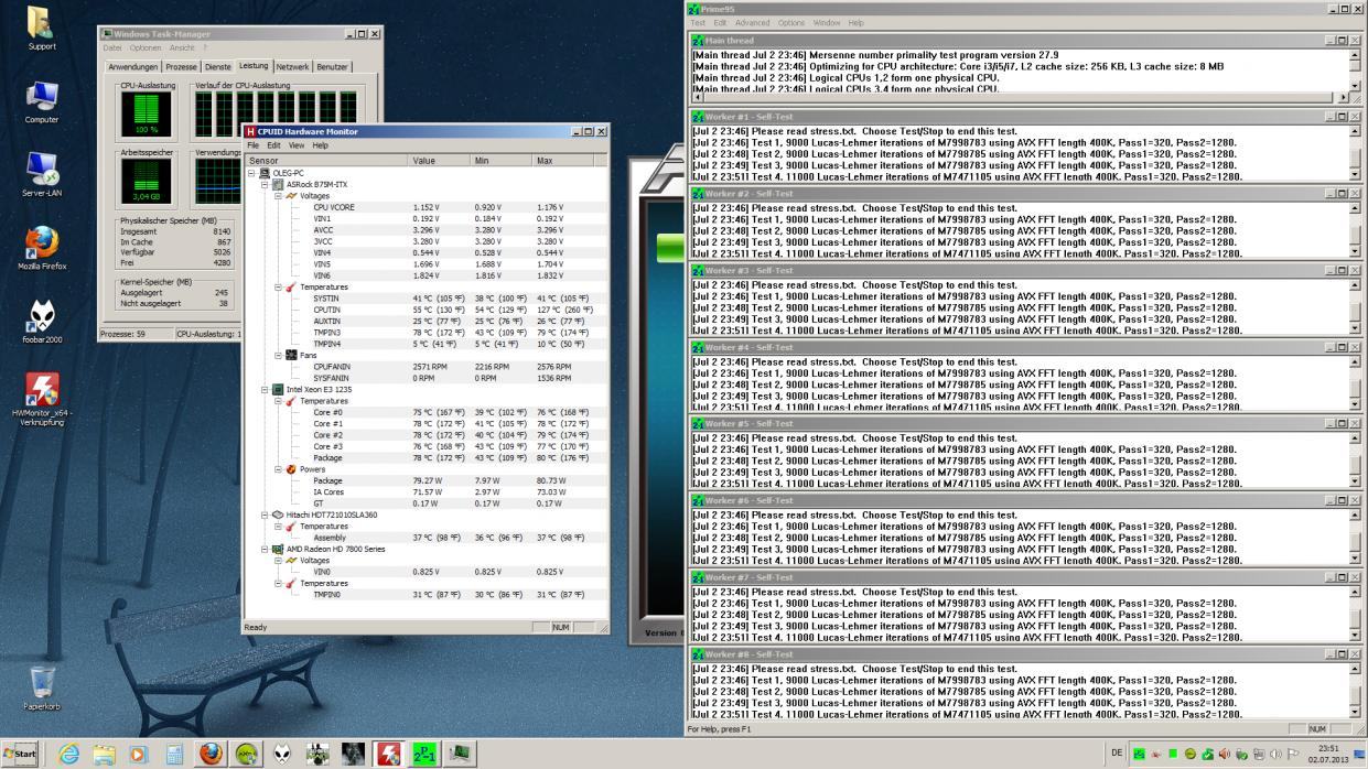

Ich konnte mir günstig ein Kit 16 GB kaufen. Nur deswegen. Jetzt benutze ich selbst Kinston LP 2x4 die sind nicht höher als die RAM Steckplätze. Noch eine Frage zwischen durch: wie hoch dürfen die Temp. bei einem Xeon E2-1235 sein? Ich habe mit dem Boxed Kühler getestet unter Prime - 98 Grad. Bisschen viel oder?
Jo das ist auf jeden Fall zu viel. Bei den Boxed Krücken passiert es sehr häufig, das einer der Pushpins nicht richtig im Mainboard steckt und deswegen der "Kühler" nicht richtig aufsitzt.
Danke Jungs, werde heute Abend überprüfen. Was wäre dann normale Temp?
65°C max unter load sagt man ...
ich hab beim i5 mitm boxed ~ 75°C unter load gehabt mitm boxed ohne oc ...
Das ist ja Hammer. Ich werde den Kühler heute überprüfen und BIOS Update machen. Ich habe 1.20 ist schon alt und die Lüftersteuerung funktioniert so gut wie nicht.
Der Kühler war an einer Seite nicht richtig angechackt. Jetzt habe folgende Temperaturen und Sound wie beim Staubsaugen:
