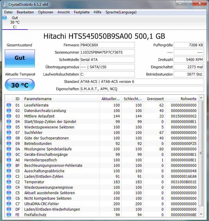

der Laptop meiner Schwester freezt öfter, ich habe da die HDD im Verdacht. Sind die Werte alle ok? hddscreen.PNG Danke

Der Freifallsensor hat sehr oft ausgelöst, achte mal auf den Rohwert von Attribut FE, der scheint mir defekt zu sein und wenn der einfach so auslöst, sind Freezes eben normal, weil die HDD die Köpfe parkt.

Ok, danke erstmal. Aber wenn der Fallsensor auslöst, würde der Freeze doch nach ein paar Sekunden aufhören, oder? Eventuell suche ich bei der HDD auch an der falschen Stelle...
Schau mal in der Ereignisanzeige nach ob da Fehler sind im Bezug auf die Festplatte (unter benutzerdefinierte ansicht -> administrative ereignisse)
