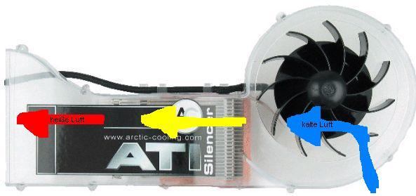

hallo, also irgendwie bin ich n'bissl verwirrt.
hab mir mal nen Silencer 1 (rev.2) für meine 9800 Pro gegönnt.
aber irgendwie glaub ich, dass da was nicht stimmt:
wenn ich meine hand VOR den schwarzen lüfter vom silencer halte, dann bläst er kräftig gegen meine hand, und hinten aus dem gehäuse spür ich irgendwie nix :hmm: :grrr: :wall: :fire: :-[ :motz:
hier mal ne kleine skizze, wie es normal sein sollte:
wie rum drehen sich denn bei dir die Lüfterblätter ... links oder rechtsrum.
Ne Skizze dazu wäre schön :fresse:
hmm... also der dreht sich so schnell, da sieht man garnicht ich welche richtung der geht :d
also normal müsste der stecker ja richtig drin sein, da ja extra so ritze drin sind damit mans nciht falsch reinstöpselt... aber ich werd nochmal nachschauen.
dann halte den Lüfter kurz an und lass ihn dann ganz langsam anlaufen. Dann merkst/siehst du wie rum er dreht.
Dann dreht er sich definitiv in die falsche Richtung. Der Lüfter müsste sich gegen den Uhrzeigersinn drehen. Da ist entweder das Kabel am Lüfter falsch angelötet oder du hast ihn doch verkehrt angestöpselt.

ja nur dummerweise spür ich hinten am pc keine luft, sondern nur unter dem lüfter.
:hmm:
Also auf deiner letzten Skizze dreht er in die völlig richtige Richtung ...
Hast du mal einen Finger nass gemacht und hinten dran gehalten? Es is logisch, dass der Luftstrom hinten aus dem Gehäuse nicht so intensiv wie der beim Ansaugen (also vor dem Lüfter) ist. Ansonsten solltest du mal nachgucken, ob er irgendwie verdreckt ist, aber das sollte net der Fall sein.
Wenn du immernoch nix spürst, dann mach mal nen Foto von DEINEM Silencer, da kann eigentlich nur was am Kühlkörper sein - dass der z.B. verdreckt ist oder irgendwie (wie auch immer :fresse: ) die Luft net durchlässt ... :d
ja, aber oben ist ja der richtege luftstrom skizziert.
also wenn ich hinten an den pc meine hand hin halte, dann spür ich nichts. wenn ich meine hand VOR den schwarzen lüfter halte, dann bläst der lüfter sehr stark an meine hand! also falsch oder?
Das "Blasen" bzw. Ansaugen kann man leicht verwechseln ... ich habs selbst gemerkt, dass allein die Hand sich da täuschen kann.
Btw: Fasst du hinten auch an die richte Stelle? Der Silencer is UNTER dem Kabel zum Screen, also im Case UNTER der Karte.
Kannst nich mal nen Foto von deinem machen?

Halt doch mal ein kleines Blatt Papier vor den schwarzen lüfter und schaue ob der saugt oder blässt. Oder wenn du Raucher bist, kontrollier es doch mal mit dem Rauch. Man kann wirklich sehr einfach Saugen und Pusten verwechseln.

hehe, ihr werdets nicht glauben, aber der lüfter saugt tatsächlich :d
hab mal ein dünnes blatt papier davor gehalten --> wurde angesaugt *freu*
hinten kommt auch luft raus, aber sehr schwach... naja..
DANKESCHÖN...
