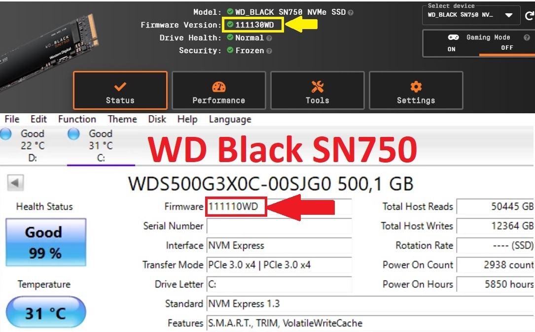

Das Problem ist wahrscheinlich die Western Digital Black SN750.
Ist die Firmware an der SSD aktuell?
Edit: Laut diesem Bild müsste Firmware 111130WD aktuell sein, bei dir ist laut Crystaldiskinfo Bild Firmware 111110WD installiert.
Die SSD Firmware updaten mit dem Western Digital Dashboard: https://wddashboarddownloads.wdc.com/wdDashboard/DashboardSetup.exe
Einfach mal eine andere NVMe testen (keine Western Digital oder Sandisk) falls das Firmware update an der WD Black SN750 keine Besserung bringt, dann sollte das Problem beseitigt sein.

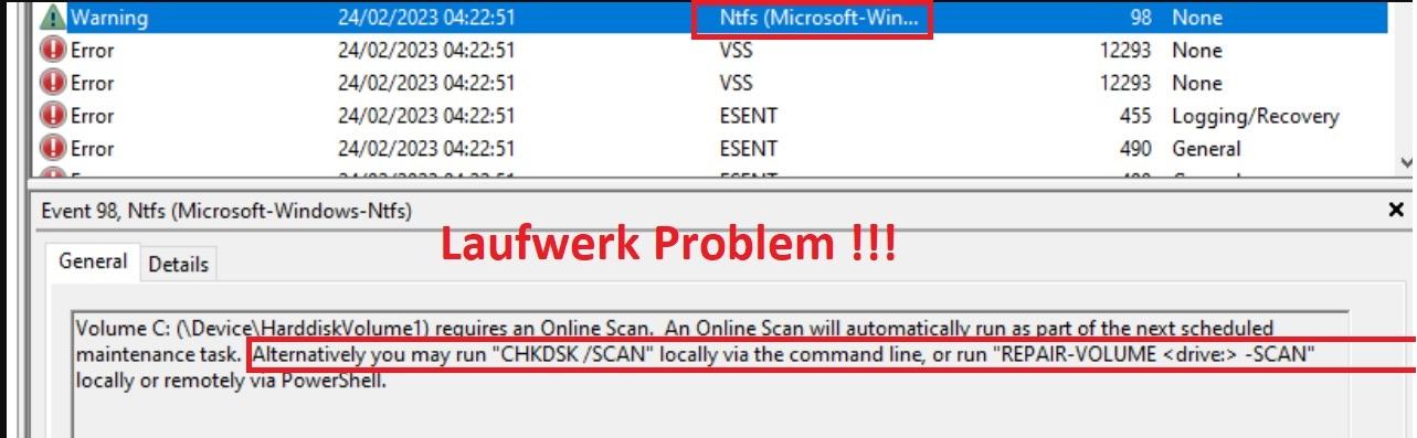

Anscheinend macht dein Windows Laufwerk (Western Digital Black SN750) Probleme, wie schon zu Anfang erwähnt, laut Windows Fehler Meldung bestätigt.
Das kann auch ein Problem mit der Stromversorgung der WD NVMe sein dann kommt es ebenfalls zu Windows Fehlern, wie in Post 6 erwähnt den 24 und 8 Pin Netzteil Stecker prüfen.
