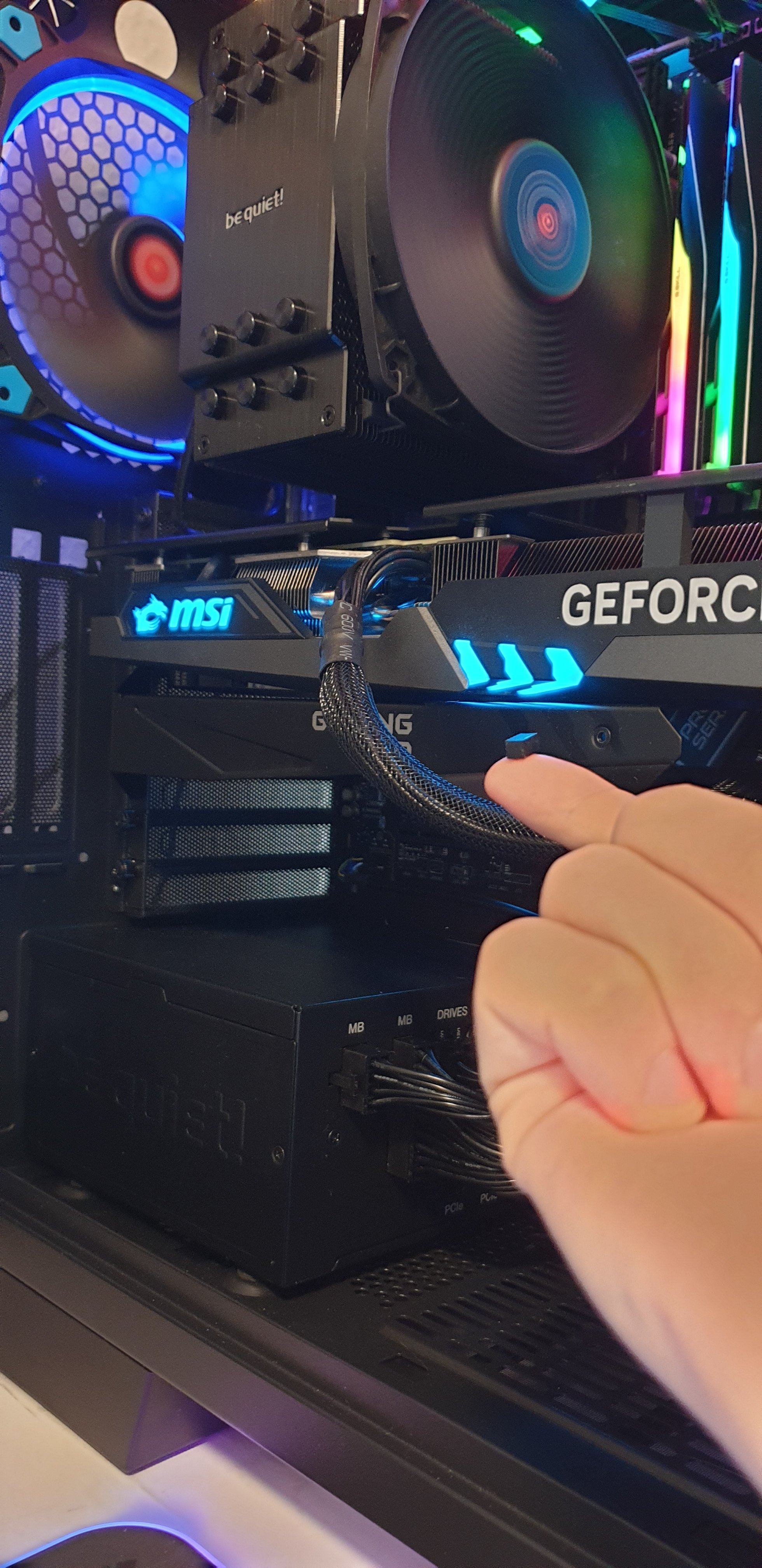

Ich habe mir vor ein paar Wochen einen neuen PC zusammengestellt und gebaut.
Soweit läuft alles nur das im Spielebetrieb Blackscreens auftreten. Mal nach 10 Minuten, mal nach 30 Minuten oder länger. Jenachdem wie fordernd das Spiel ist habe ich das Gefühl.
Es stellt sich wie folgt dar:
Der Monitor wird plötzlich schwarz und es steht nur "kein Eingangssignal".
Die Grafikkarte läuft laut, ich vermute das die Lüfter auf maximum drehen.
Sound ist noch da und auch zb. über Teamspeak/ Discord usw. kann ich mich noch unterhalten.
Bild ist wieder da sobald ich manuell Neustarte.
Grafikkarten Treiber habe ich eben gerade aktualisiert über GeForce Experience.
Ich nutze:
Monitor: AOC G Line 2nd Gen 32 Curved Gaming Monitor 165Hz
Grafikkarte: NVIDIA GeForce RTX 4070 Gaming X Trio
SSD: Kingston SKC3000D2048G
CPU: AMD Ryzen 5 7600X 6-Core Processor
RAM: 2x16GB G.Skill Trident Z5 NEO EXPO RGB DDR5
Mainboard: MSI PRO B650-P WIFI
Netzteil: be quiet! 850W
(davor 650W, selber Fehler)
CPU Kühler: Dark Rock 4
Betriebssystem: Windows 11 Pro
Kabel: DP
(davor HDMI, selber Fehler)
Das Problem ist bisher ausschließlich beim Zocken entstanden. Im Internet surfen, Filme gucken usw. geht ohne Probleme
Ich selbst habe einen Stresstest über Furmark laufen lassen für etwa 30 Minuten. Keine Probleme und nicht wärmer als 62C.
Ich habe ebenso 2 Computer Fachgeschäfte hinter mir. Nr1 hat es schlimmer gemacht und Nr2 war gut konnte es aber nicht lösen.
Nr2 hat ebenso mehrere Stresstest laufen lassen über Stunden hinweg und hat ihn bis auf Maximal 70C bekommen. Hat er problemlos gemacht.
Sie haben die einzelnen Komponenten auch in anderen Systemen geprüft was ohne Ergebnis blieb denn alles lief.
Nur Zocken konnten die nicht, wo der Fehler leider immer auftritt...
Ich bin absolut kein Computer Profi. Also bitte einfach und verständlich bleiben, Danke :)
Ansonsten hoffe ich mal das mir jemand weiter helfen kann(y)

Ich habe irgendwie das Gefühl das es an der GPU liegt aber das ist für mich quasi unmöglich zweifelsfrei festzustellen. Dafür habe ich einfach nicht das wissen.
sitz die Grafikkarte richtig im slot, schrauben richtig fest im Gehäuse?
Ja da ist alles fest verschraubt. Kann aber sein das die leicht hängt wegen dem Gewicht. Man bekommt zwar extra einen Halter mitgeliefert der unter die GPU kommt um diese zu stützen aber das ding kann man eigentlich auch vergessen. Auf der Halterung ist ein Gummistück drauf, vermutlich gegen Vibrationen und das ist total billig verklebt. Hielt nicht lange. So habe ich den Halter zwar verbaut doch ohne das Gummi dazwischen. Sie ist also freihängend und wird nicht noch extra gestützt.
Karte mal in einem anderen PC testen wenn das nicht möglich ist reklamieren.
Ich habe zwar noch meinen alten PC aber da sind andere Anschlüsse und generell ist der schon fast 15 Jahre also ich glaube das kann ich vergessen. Der fliegt zu den Sternen wenn ich da die GPU anstecke...
Ich denke zurückschicken und gucken. Frage ist nur was ist wenn sich dann nix ändert :LOL:

So am Montag hatte ich wie angekündigt die GPU zurück geschickt, laut Post ist sie am Donnerstag bei Mindfactory eingetroffen. Am Freitag, sprich gestern habe ich eine Mail bekommen das sie schonwieder verschickt wurde. Ziemlicht schnell dachte ich mir und ohne das ich weitere Infos bekommen habe, habe ich dort mal angerufen. Es konnte mir nur gesagt werden das eine neue zugeschickt wird. Ich gehe davon aus das gar nicht erst geprüft wurde.
Kann mir auch egal sein denn die neue läuft (y) 8-)
Habe jetzt 3 Runden Battlefield2042 auf Ultra gespielt, 2 Bildschirme angeschlossen und keine probleme.
Scheinbar lag es wirklich an dere GPU.
Die GPU ist auch wirklich neu und eine andere das konnte ich kontrollieren.
