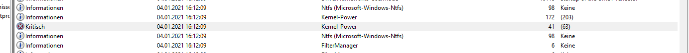

Nachtrag: Das wurde nach dem erneuten Hochfahren ins Log gemeisselt:

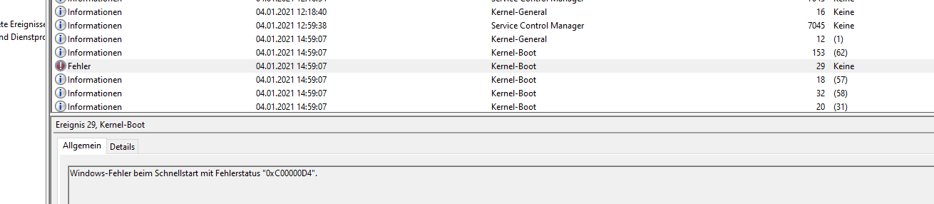

Nachtrag2: Und wieder. Diesmal konnte ich den PC definitv noch herunterfahren (wie oben beschrieben) also ist das System ziemlich sicher noch nicht ganz tot, wenn so ein Blackscreen kommt.
