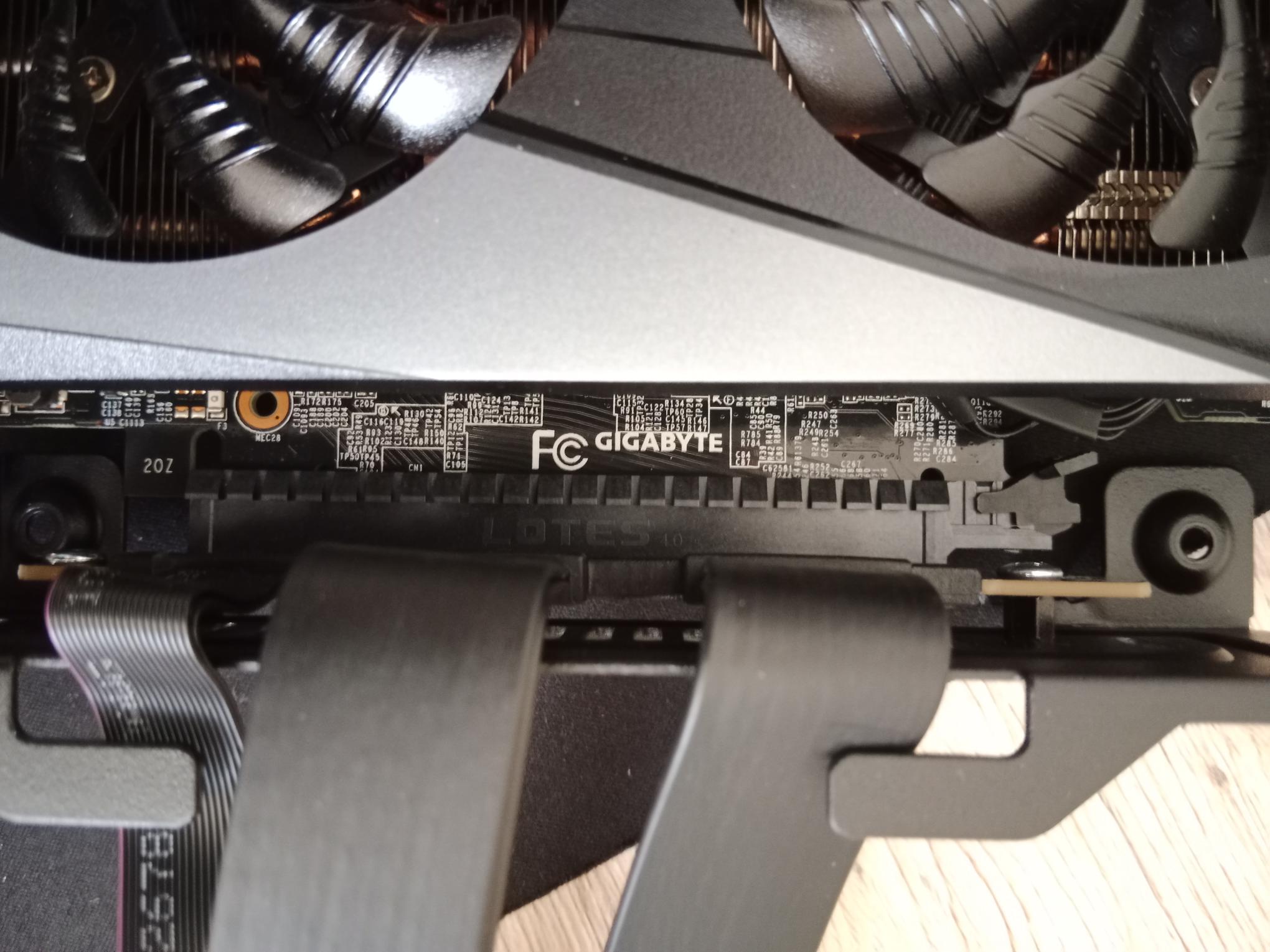

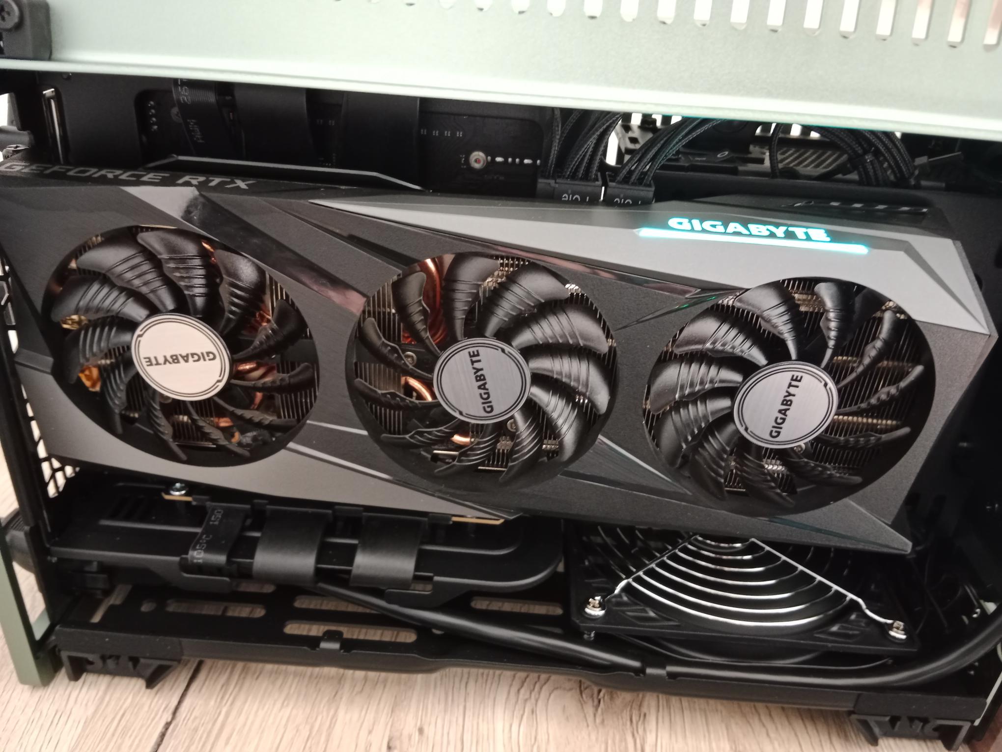

Ich hab mal testweise den PC ohne GPU, nur mit integrierter Grafikeinheit gestartet und er läuft seit einer halben Stunde ohne, dass der Bildschirm schwarz wird. Es MUSS also an der Grafikkarte liegen. Ich kann mir aber nicht erklären, was ich bei meinem alten PC großartig anders mache (wo alles funktioniert), außer, dass der neue PC ein Mini ITX Build ist und der alte ein MIDI Gehäuse hat.
dann aber an einem der verschiedenen Ausgänge der GraKa oder am PCIe slot der wiederum auf MB beheimatet ist.
folge dessen würde ich eine andere Graka mal probieren.
wenn dann immer noch kann es nur MB sein.
Du meinst, ich soll die iGPU im BIOS ausschalten, während meine GPU angesteckt ist? Wo soll dann das HDMI Kabel rein? Mainboard oder GPU?
Die frage ist jetzt nicht dein ernst ?
IGPU = Kabel an das Board
GPU = Grafikkarte.... dort Kabel rein... oder zu was sind die Ports da ? Spielen die etwa Rommé oder Skat
Riser sind bekannt dafür Probleme zu verursachen.
Steck die Karte zumindest testweise normal ins Mainboard dann hast du die Antwort sehr bald.
