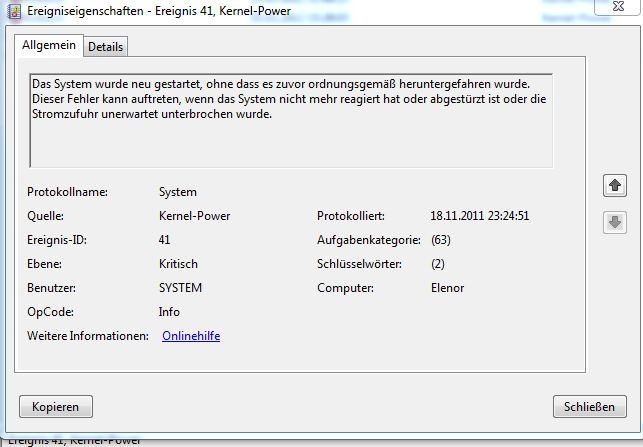

Hallo Leute,
ich habe ein Problem mit Windows 7. Ich habe seit ich eigentlich den PC habe sporadisch auftretende Fehler die immer gleich ablaufen. Der Monitor geht aus, kein Signal, der PC läuft jedoch weiter, die Lüfter drehen sich und Power ist auch da.
Bitte um Hilfe!
Vielen Dank!!
Bisher wurden schon alle Hardwarekomponenten ausgetauscht. Hat keine Besserung gebracht daher schließe ich diese aus.
System Kernel Power 41 kritisch Aufgabenkategorie 63
Schlüsselkathegorie 2
(siehe Anhang)
Ist die Kernaussage des Problems als kritischer Fehler.
Es wurden schon alles Ausgetauscht, daher schließ ich eigentlich die Hardware aus. Wie gesagt. Der Fehler kann auch erst wieder nach zwei- drei Wochen auftreten und solange läuft alles top ohne ruckeln oder stottern oder sonstigen zicken. Dann auf einen Schlag kommt das. Danach läuft es wieder für ein paar Wochen. Immer nach dem Start oder wärend diesem. Signal weg TFT, Rechner läuft. Win7 wurde kürzlich neu installiert.

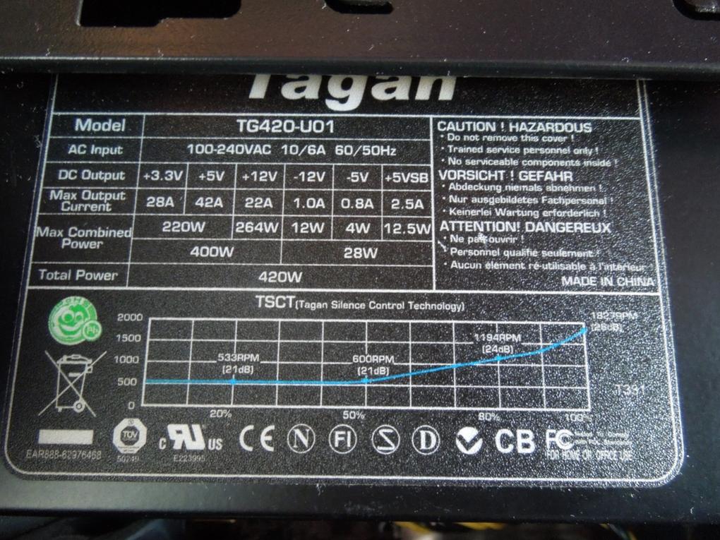

Netzteil Tagan 420W, ca 5/6 Jahre alt.

Da auf der 12V Schiene ja nur 264W kommen, kann das wohl doch knapp werden, schätze ich.
Bin da kein Experte.

Poste bitte mal die Details des Kernel 41 Errors.
Zu deinem Gedanken: Jupp, das Netzteil ist nicht überfordert. Probleme kann es dennoch bei Lastwechseln geben. Allerdings hört sich der Fehler für mich so gar nicht nach einem Netzteil Problem an.
Es ist ja ein NT aus der "alten top over Generation" und hat zwar eine gute +5V Schiene, aber der Rest ist halt etwas mau.
Wobei ich nicht genau sagen kann, ob es die Lastwechsel schnell genug beherrscht.
Ich hatte das NT entsorgt, als mein "alter" i5-750 mitsamt System damit garnicht erst ins Windows kam.
Da war direkt nach dem Bios Boot Up Feierabend, womit ich jedoch gerechnet hatte, da für die Gtx560Ti ein
500W NT empfohlen wird laut Nvidia.
Eventuell hinkt das Tagan beim Einschaltstrom etwas hinterher. Ich krieg es nicht heraus, woran es liegt. :/
Jetzt sofort kann ich das Error Log nicht posten, da ich grad nicht an den Rechner rankomme und wir jetzt

Schau ma mal, ob die ID41 Details etwas näheres aussagen (auch wenn ich schon gegenteiliges behauptet habe ;))
Wenn es daran liegen sollte, wohl nur mit Einbau eines anderen NTs.
Protokollname: System
Quelle: Microsoft-Windows-Kernel-Power
Datum: ***
Ereignis-ID: 41
Aufgabenkategorie:(63)
Ebene: Kritisch
Schlüsselwörter:(2)
Benutzer: SYSTEM
Computer: **
Beschreibung:
Das System wurde neu gestartet, ohne dass es zuvor ordnungsgemäß heruntergefahren wurde. Dieser Fehler kann auftreten, wenn das System nicht mehr reagiert hat oder abgestürzt ist oder die Stromzufuhr unerwartet unterbrochen wurde.
Ereignis-XML:
<Event xmlns="http://schemas.microsoft.com/win/2004/08/events/event">
<System>
<Provider Name="Microsoft-Windows-Kernel-Power" Guid="{331C3B3A-2005-44C2-AC5E-77220C37D6B4}" />
<EventID>41</EventID>
<Version>2</Version>
<Level>1</Level>
<Task>63</Task>
<Opcode>0</Opcode>
<Keywords>0x8000000000000002</Keywords>
<TimeCreated SystemTime="***" />
<EventRecordID>1618</EventRecordID>
<Correlation />
<Execution ProcessID="4" ThreadID="8" />
<Channel>System</Channel>
<Computer>x-bot-PC</Computer>
<Security UserID="S-1-5-18" />
</System>
<EventData>
<Data Name="BugcheckCode">0</Data>
<Data Name="BugcheckParameter1">0x0</Data>
<Data Name="BugcheckParameter2">0x0</Data>
<Data Name="BugcheckParameter3">0x0</Data>
<Data Name="BugcheckParameter4">0x0</Data>
<Data Name="SleepInProgress">false</Data>
<Data Name="PowerButtonTimestamp">0</Data>
</EventData>
</Event>
So schauen die Kernel Fehler aus, aber manchmal stehen in den Details nur 0en drin sonst nix.
Das irre dabei ist, ich finde in MEINEM System ebenfalls diverse Kernel 41 Error, aber bei mir gibts keinerlei
Probleme. Weder beim Booten noch unter Dauerlast.
War ein Versuch / Nachsehen wert. Aber hier ist in dem ID 41 Eigenschaften (wie gewöhnlich) nur der Abbruchcode (das sind die Nullen) zu sehen. Hilft also leider nicht weiter.
Moment, hab da noch einen etwas älteren gefunden und bin mir sicher, dass dieser öfter auftauchte mit selben Inhalt:
<EventData>
<Data Name="BugcheckCode">292</Data>
<Data Name="BugcheckParameter2">0xfffffa8008bbe028</Data>
<Data Name="BugcheckParameter3">0xbe200000</Data>
<Data Name="BugcheckParameter4">0x5110a</Data>
</EventData>
</Event>
Das wäre dann ein protokollierter Stop 0x124 Fehler, welcher zunächst auf ein Problem mit der CPU hinweist, allerdings regelmäßig auch durch Spannungsprobleme hervorgerufen werden kann. Daher wäre das Netzteil in der Liste der Verdächtigen wieder etwas weiter oben.
Jap, hast Recht. Habe inzwischen auch ergoogelt, dass 292=124 ist und auf einen Spannungsfehler/CPUproblem hinweist.
