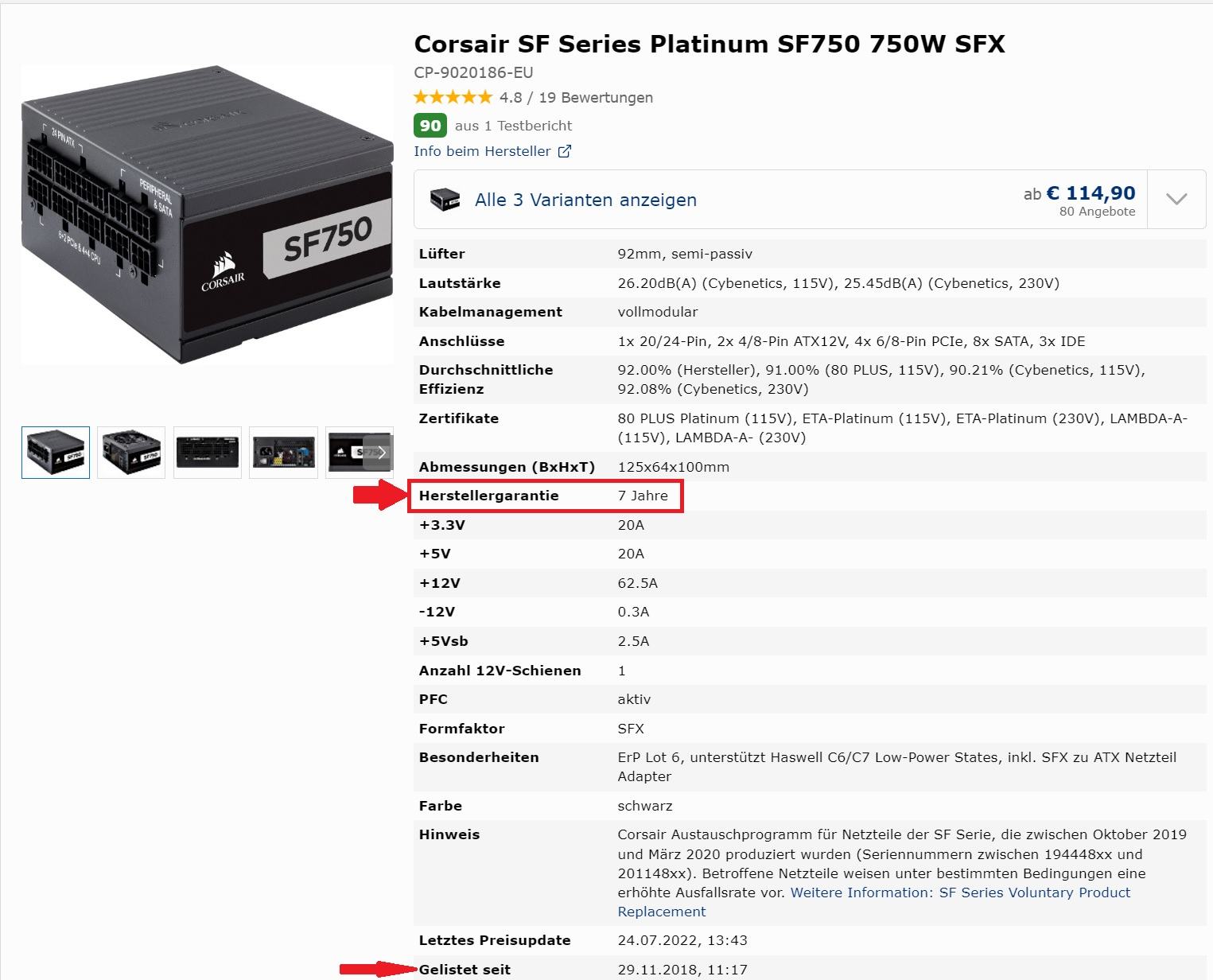

Du hast 7 Jahre Garantie auf dem Corsair SF Series Platinum SF750 Netzteil, sollte also noch Garantie drauf sein.
Ich würde das Corsair SF750 Netzteil nach dem Garantie tausch verkaufen.
Corsair: https://www.corsair.com/de/de/Kateg...räte/SF-Series/p/CP-9020186-EU#tab-tech-specs

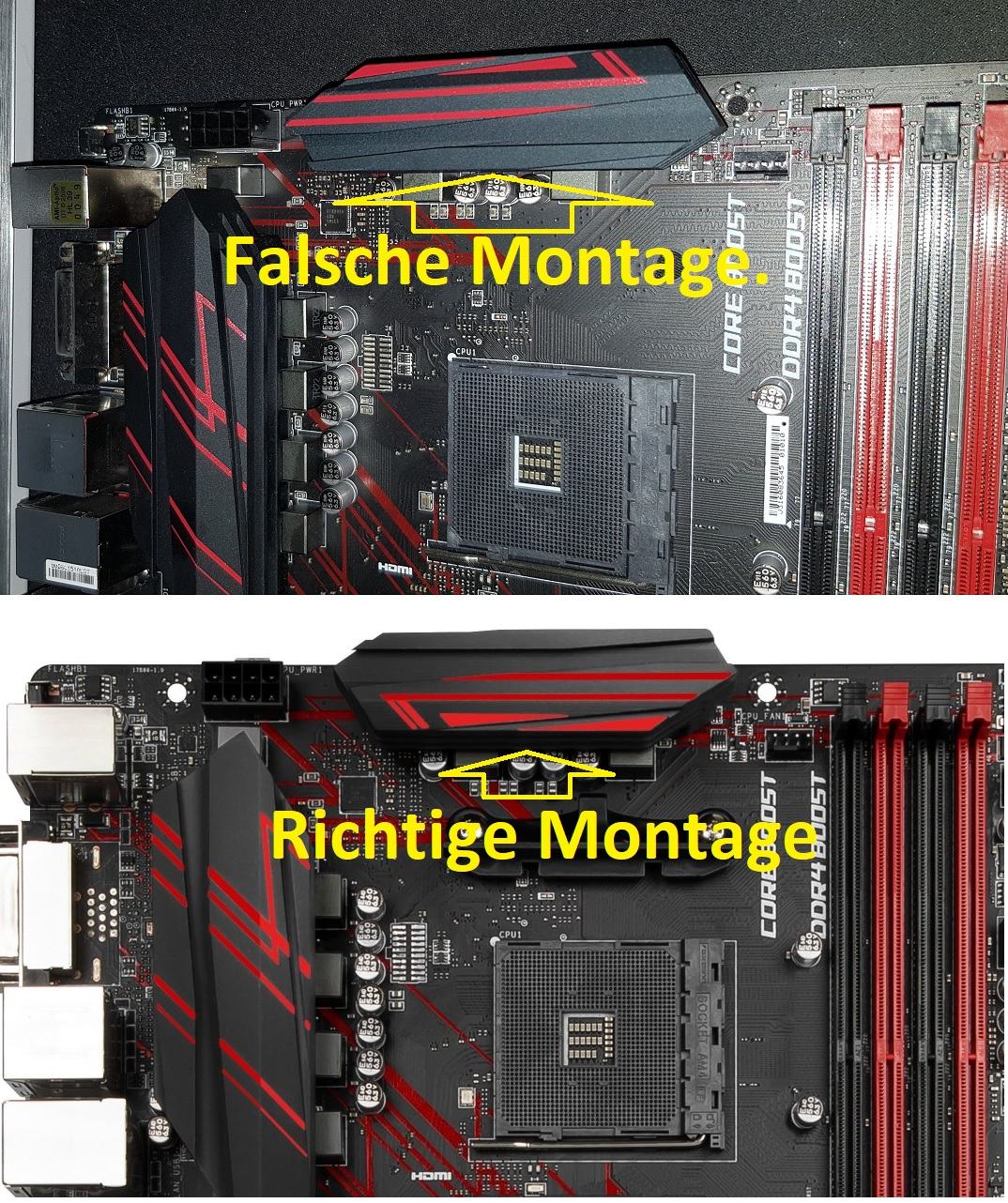

Hier beim MSI B450 GAMING PLUS Mainboard war ein Spannungswandler defekt, die Netzteil Schutzschaltung wurde deshalb aktiviert: https://www.hardwareluxx.de/communi...-schutzschaltung-kommt.1314086/#post-29102661
Das beste war die Reparatur bei MSI, bei der der Spawa Kühler nach der Reparatur falsch montiert wurde und die Antwort von MSI darauf im Spoiler unten.

Hier die Originalen Bilder meines Mainboards von der MSI Herstellerseite
https://de.msi.com/Motherboard/B450-GAMING-PLUS
Im Anhang habe Ich jetz mal den falsch Montierten Kühler grün Markiert, es ist nicht zu übersehen das er falsch herum Montiert wurde! Man bekommt durch die falsche Montage nicht einmal mehr die Schraube zur Mainboard befestigung durch das Loch weil dieses vom Kühler so verdeckt wird!
Das ist sowas von unter aller Kanone was hier gerade abgezogen wird und von Anfang an abgezogen wurde!
