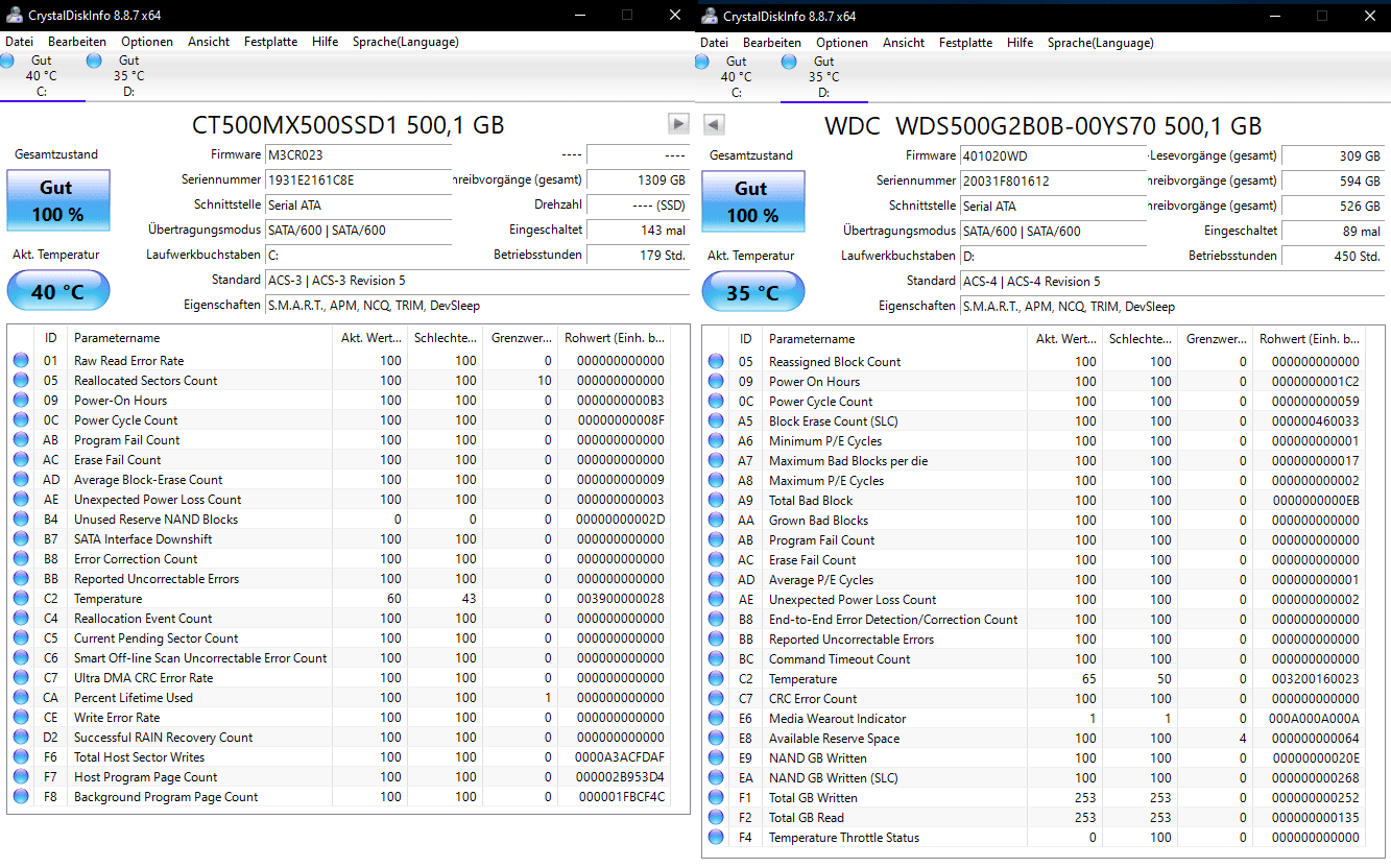

im Anhang sind die Werte.

Das sieht ja tippi-toppi aus. Also wenn dein PC beim Herunterfahren abstürzt, dann kann das natürlich die Registrierungsdatei beschädigen.
Ansonsten wüsste ich jetzt nicht, was da los sein könnte.
