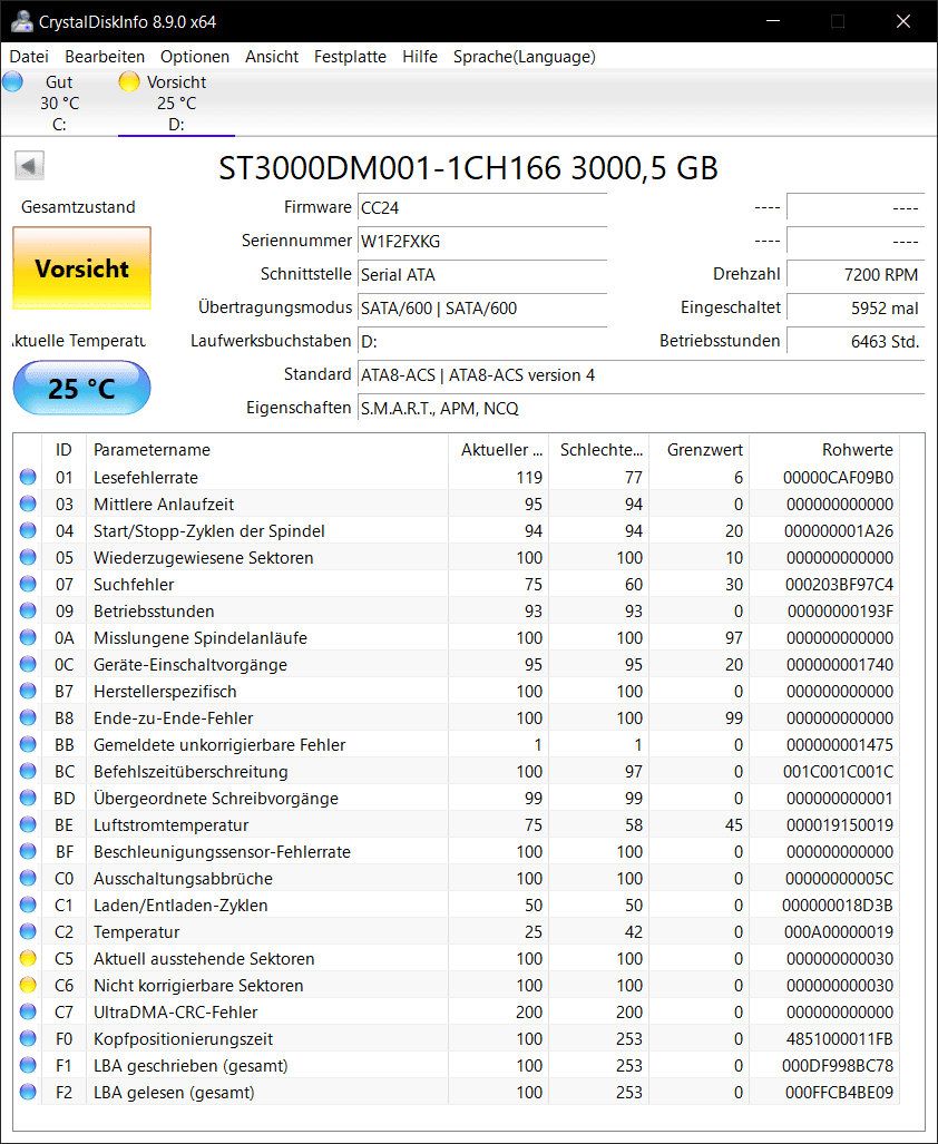

kurze Frage: Kann eine Festplatte - welche nur als Datengrab fungiert - einen BSoD verursachen?
Erläuterung: Vor einigen Monaten hat mein PC mit alter Hardware mehrere BSoD's verursacht. Da die Hardware eh schon betagt war, habe ich neues MoBo, CPU und RAM gekauf.
Auch mit der neuen Hardware habe ich BSOD's. Grad heute beim Internet surfen wieder. Kann mich nicht entsinnen, dass in dem Moment des Absturzes auf die HDD zugegriffen wurde. Windows und Firefox liegen auf einer seperaten SSD.

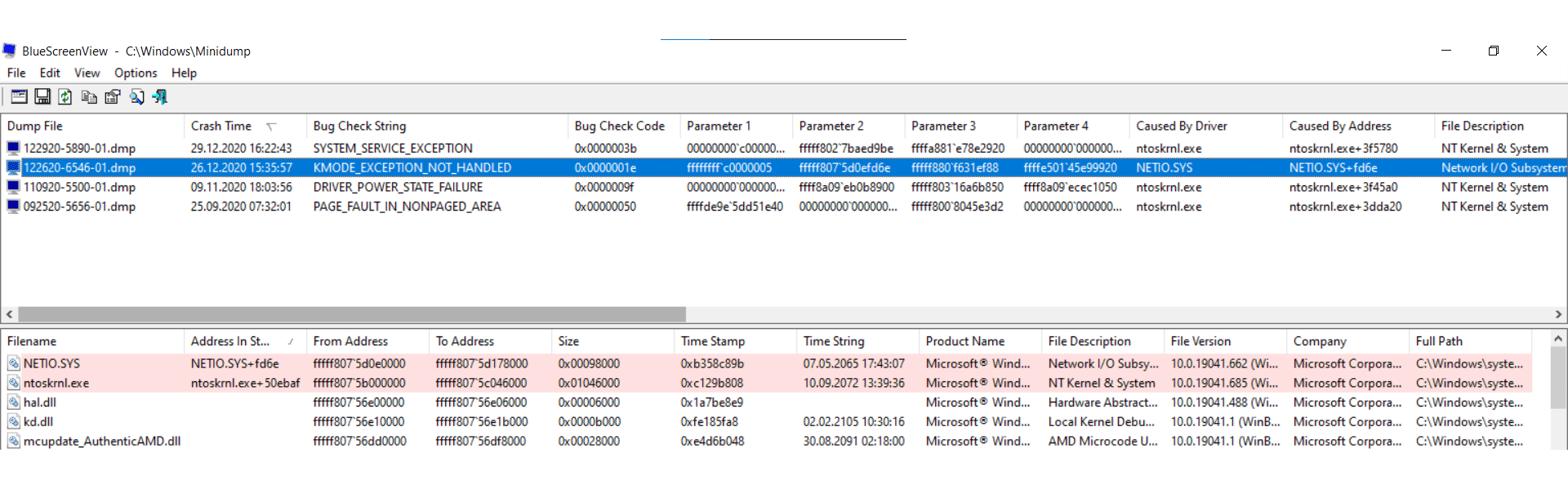

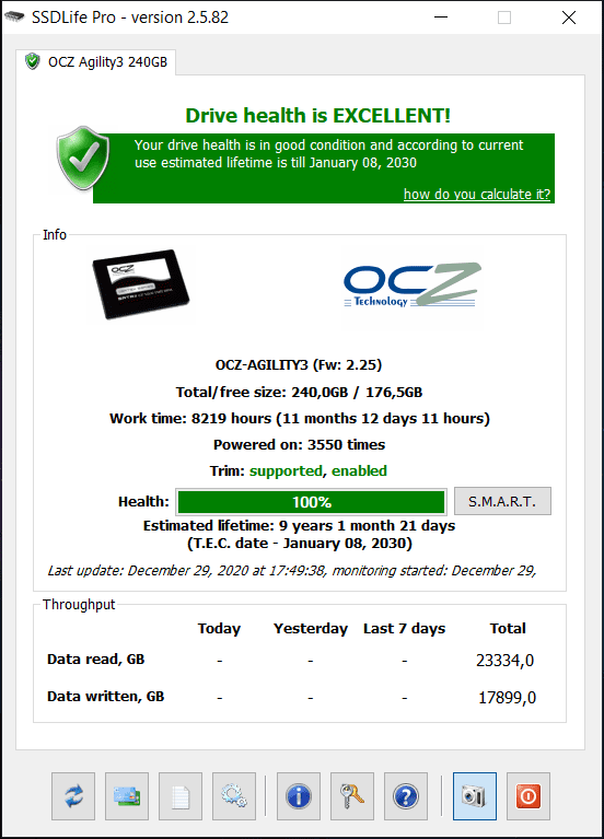

Laut BlueScreenView ist wohl ntoskrnl.exe der Kandidat, welcher den Rechner abstürzen lässt. Gibt es da eine Verbindung zu der HDD? Weil ein Check mit CrystalDiskInfo zeigte Fehlermeldungen bei ID C5 und C6. Die SSD ist laut SSDLife i. O.
Die älteste Komponente in dem Rechner ist tatsächlich die Festplatte. Das Netzteil ist ein beQuiet, etwa 2 Jahre alt. CPU: AMD Ryzen 5 3400G, RAM: 2x 8GB DDR4-2933 Corsair Vengeance, MoBo: ASrock B450 Pro4 -> etwa 3 Monate alt.
Danke und Grüße
Otto_Normal

Bugcheck 0x1E und 0x3B sind oft durch Overclocking/Undervolting verursacht, 0x50 durch fehlerhafte RAM timings.

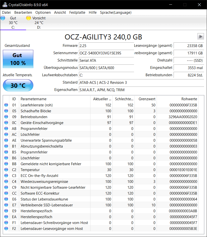

Zu den Massenspeichern: stelle Screenshots sowohl der SSD als auch der HDD hier herein, dabei das CrystalDiskInfo Fenster vor dem Screenshot mit der Maus an den Fensterrändern soweit aufziehen das alle Spalten und Zeilen vollständig angezeigt werden.

Screenshots von CrystalDiskInfo anbei.

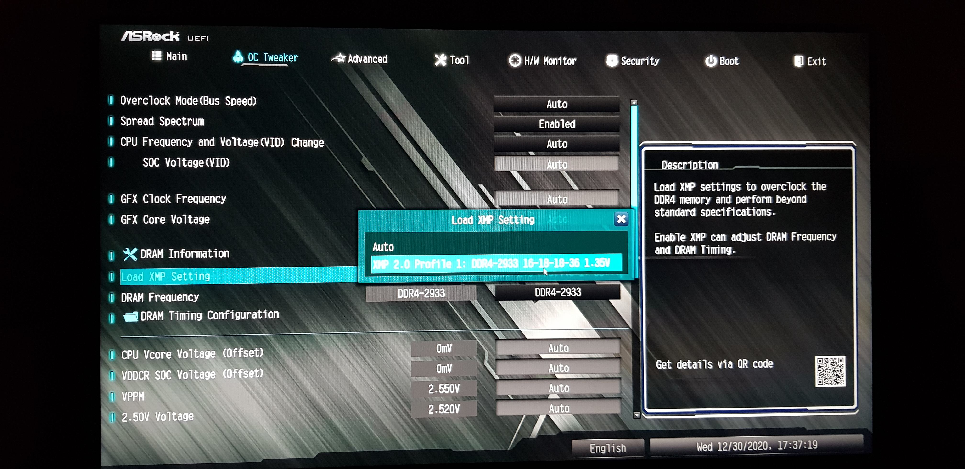

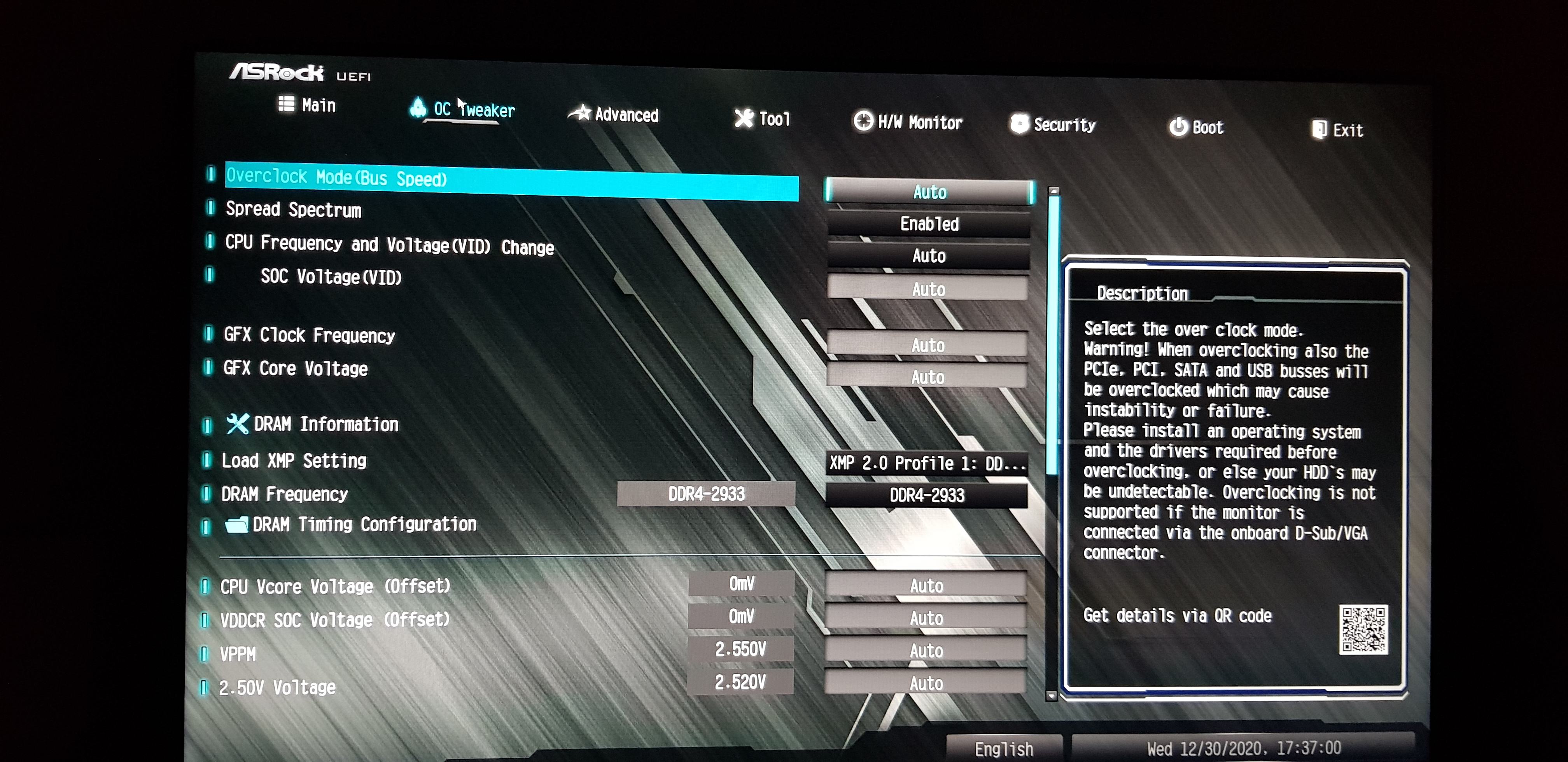

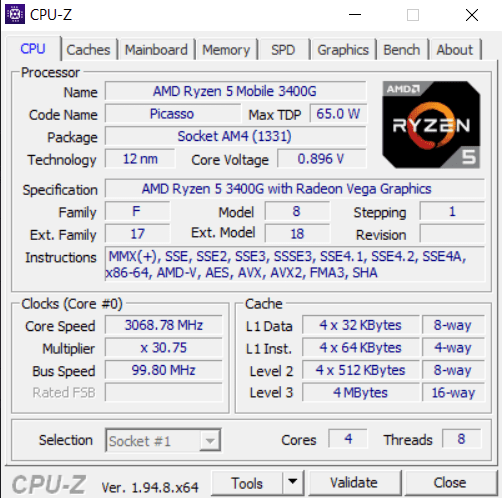

Auch Screenshots aus dem UEFI.
Overclocking/Undervolting: Das habe ich alles auf Werkseinstellungen belassen.
RAM-Timing: Die stammen aus dem XMP-Profil.

ST3000: 48 Sektoren können nicht gelesen werden (ID-C5), 1 Schreibfehler (ID-BD);
Älter und nicht mehr aktuell sind die 2 Suchfehler (ID-07) und 28 Command Timeaoutd (ID-BC).
Agility3: da arbeitet die Fehlerkorrektur fleißig aber erfolgreich.
Für die CPU und RAM Timings solltest du einmal im Unterforum Prozessoren einen Thread anlegen.
