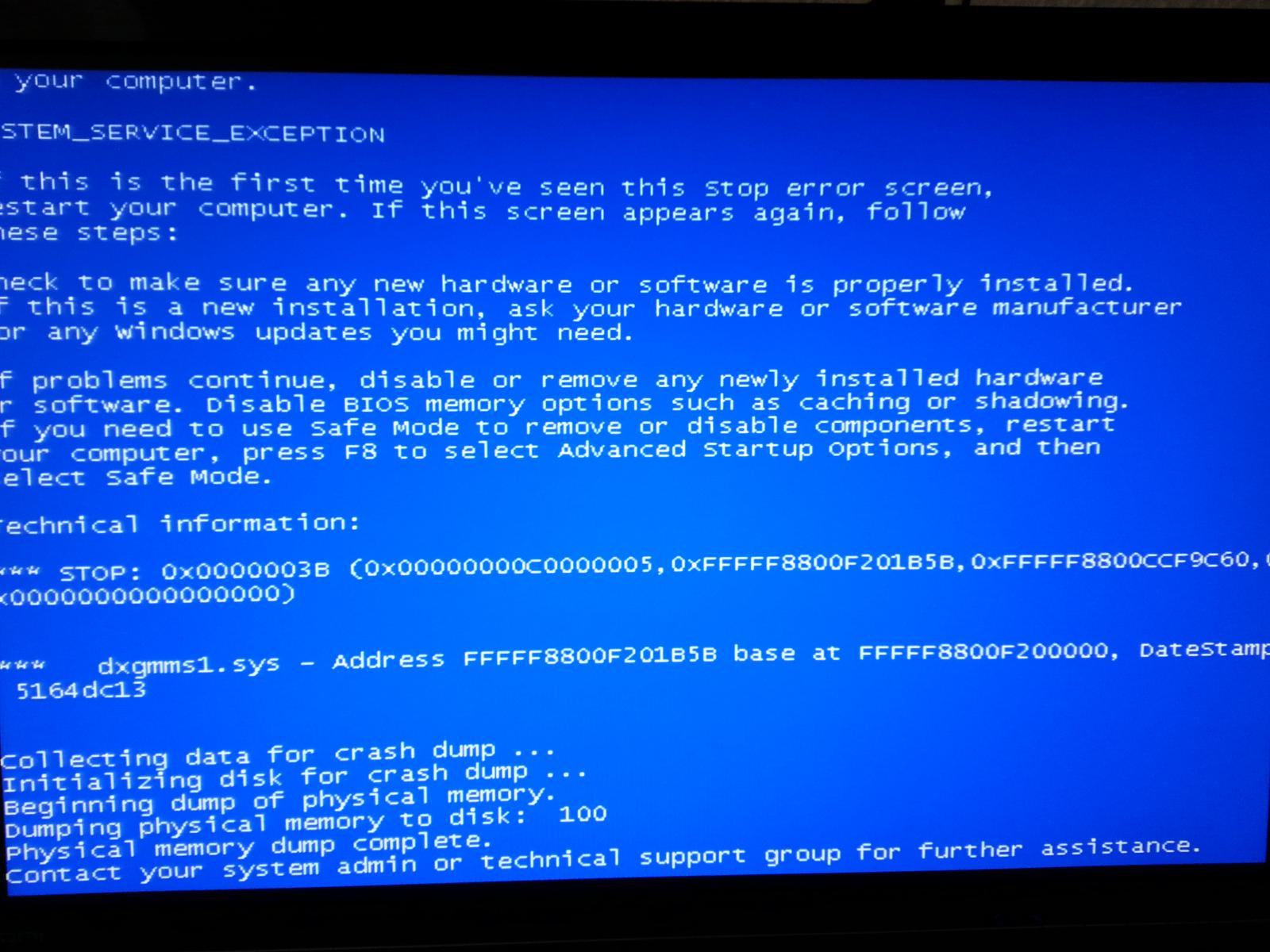

Hallo, kann mir bitte jemand helfen bei der Fehlersuche?
Mein System Win7 64 Ultimate
4670k, msi z87-gd65, samsung pro ssd, nvidia gtx770
Alle Treiber aktuell, framework und runtimes, directx usw. auch.
Habe immer mal wieder bluescreens, gerne mitten im Spiel (acr online rennspiel)

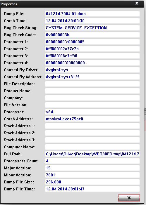

Oder hier das komplette dmp file, hoffe die Art es hoch zuladen ist gebräuchlich:
https://mega.co.nz/#!9ogFwboS!mBjyJ35toJf4PV-U0jH1T0XSSbodFDRU7br9gSi3SC4
Danke :)
Vor einigen Wochen MTest ausgeführt, werde es gleich noch mal machen.
Vermute aber stark das die (4x G Skill F3-12800CL8-4GBECO) in Ordnung sind.
So sah mein Bluescreen aus:
Hmm...also BS sind i.d.R. auf fehlerhafte Hardware bzw. Treiber zurück zu führen.
Hast du den Intel RST installiert? Der verursacht gerne BS.
Und dann würde ich das System mit LinX (gesamter RAM) & Furmark gleichzeitig (!!!) testen/benchen und schauen ob dein System stabil läuft.
VG
Intel RST habe ich nicht installiert. Mem Test nach 2h okay.
Mein MSI z87-gd65 Board hat übrigens den Killer Lan Chip, kann es damit zu tun haben?
Hörte das er bei anderen auch oftmals Probleme bereitet.
Hier das dmp file als zip gepackt:
Anhang anzeigen 041214-7004-01.zip
Aus der Auswertung der Dump ist zunächst kein Treiberproblem erkennbar (einfache Auswertung):
SYSTEM_SERVICE_EXCEPTION (3b)
An exception happened while executing a system service routine.
Arguments:
Arg1: 00000000c0000005, Exception code that caused the bugcheck
Arg2: fffff80002a77c7b, Address of the instruction which caused the bugcheck
Arg3: fffff88008c3cf90, Address of the context record for the exception that caused the bugcheck
Arg4: 0000000000000000, zero.

Erweitert man jedoch den Stack-Verlauf ergibt sich folgendes Bild:

Hier erkennt man, dass der Grafikkartentreiber und eine DirectX Komponente querschießen und für deine Probleme verantwortlich sein könnten.
Es ist auch nicht auszuschließen, dass die Grafikkarte selbst (hardwareseitig) Probleme macht.
Die Signatur des Grafikkartentreiber ist von März 2014. Dürfte damit der aktuellste WHQL Treiber sein.
Überprüfe, ob die DirectX Komponenten auf dem aktuellsten Stand sind. Dies kannst du relativ einfach mit dem WebInstaller vornehmen: DirectX Download - ComputerBase (Achtung: bei der Installation des Tools aufpassen, dass nicht die Bing-Bar mit installiert wird).
Ist die Grafikkarte übertaktet (werkseigen oder manuell)? Wie sind die Temperaturen der Grafikkarte unter Last?

Spiele manchmal Stundenlang neue Games ohne irgendwelche Probleme, dann wie neulich mitten im Rennen (ACR Online) schwupps, Bluescreen.
Nach den veralteten Treibern will ich mal schauen.
Bei Windows 8.1 hatte ich vermehrt Bluescreens, bzw die Meldung: Pc wird heruntergefahren.

Hast du auch mal LinX (All Memory) getestet?

Wieviel DIMMs hast du verbaut? Vielleicht wechselt du mal die Speicherbänke.
Und wie gesagt...teste dein System noch bitte mit LinX KLICK mit der Option "Memory -> All".
Da laut Auswertung eine Speicherzugriffsverletzung aufgetreten ist, wäre ein Problem durch den Übertakteten Prozessor auch nicht ausgeschlossen. Derartige "Speicherprobleme" können die Auswertung auch verfälschen, sprich andere Ursachen für den Absturz hervorbringen (wie vorliegend DirectX und den Grafikkartentreiber).
Um dies zu überprüfen wäre das naheliegendste das System gänzlich ohne OC laufen zu lassen. Treten dann keine Abstürze mehr auf, hätten wir gewissheit. Alternativ kannst du auch einfach nur die Minidump des nächsten Bluescreens hier hochladen. Ergibt sich dort eine andere Fehlerursache wäre die Übertaktung auf jeden Fall im Visier.
Den Onboard GPU Treiber brauchst du nicht zu installieren, wenn die Onboard Grafik im Bios deaktiviert ist (dann steht das Gerät auch gar nicht zur Verfügung).
Intel SMART Connect Zeugs benötigst du auch nicht. Einzig für das Intel Management Engine Interface würde ich die aktuellsten Treiber installieren (INTEL MEI).
