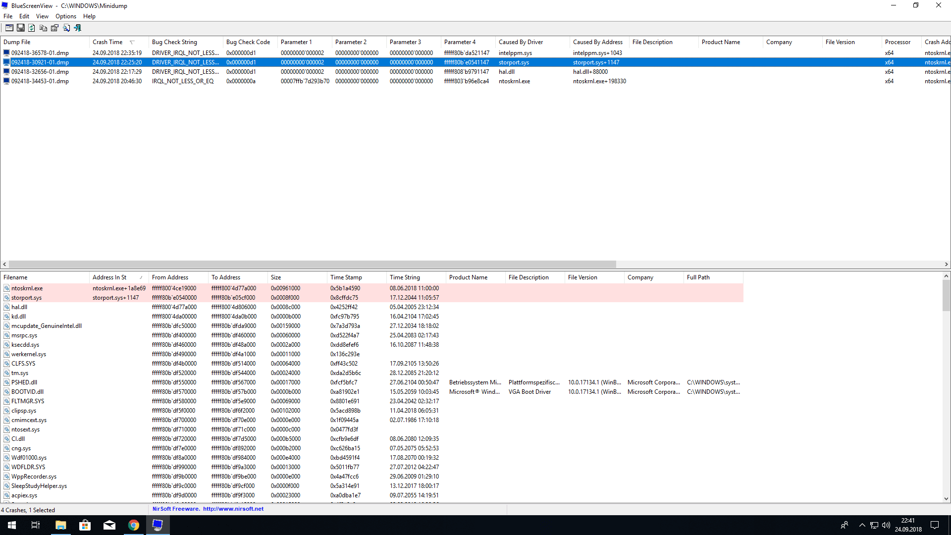

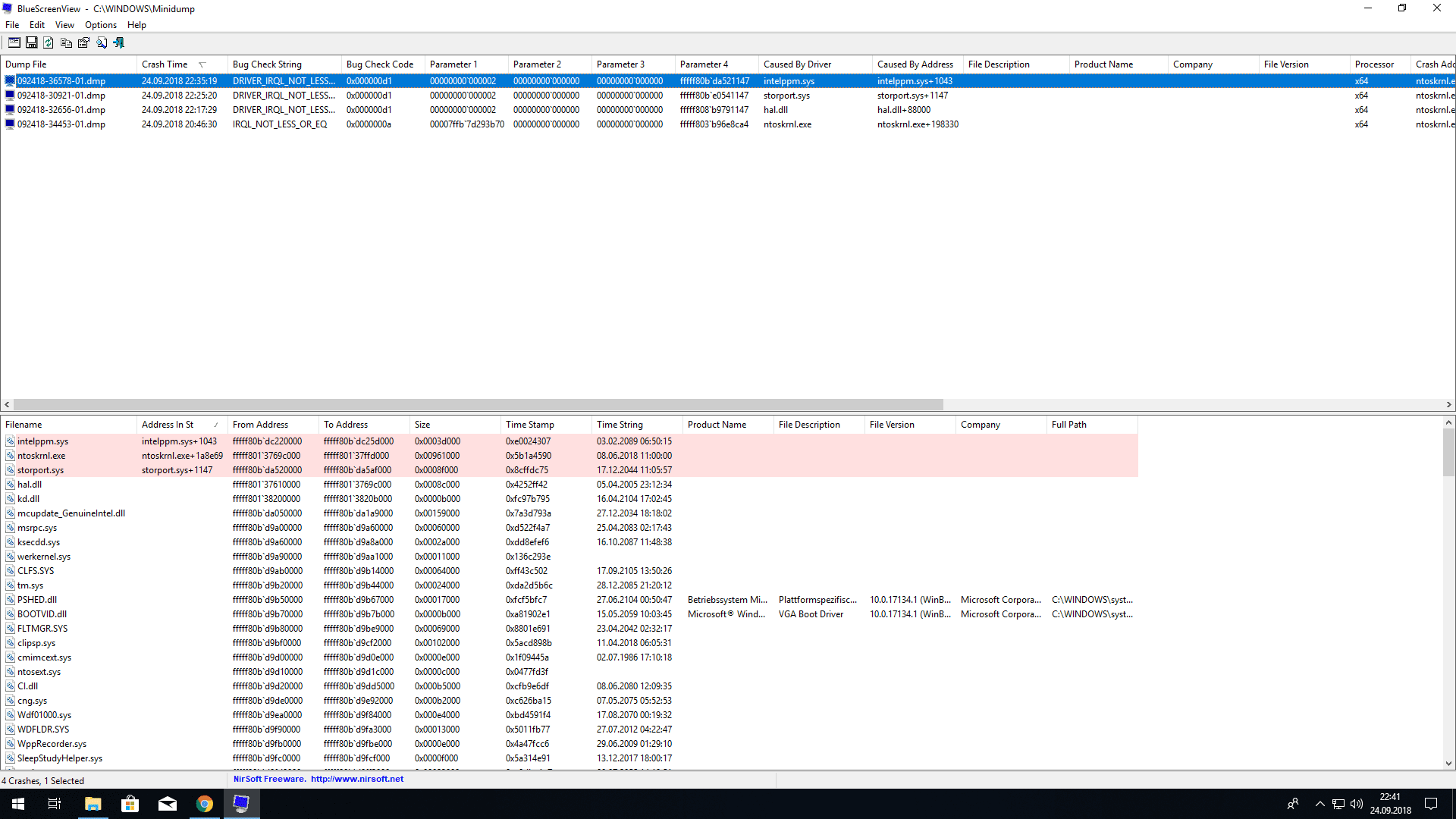

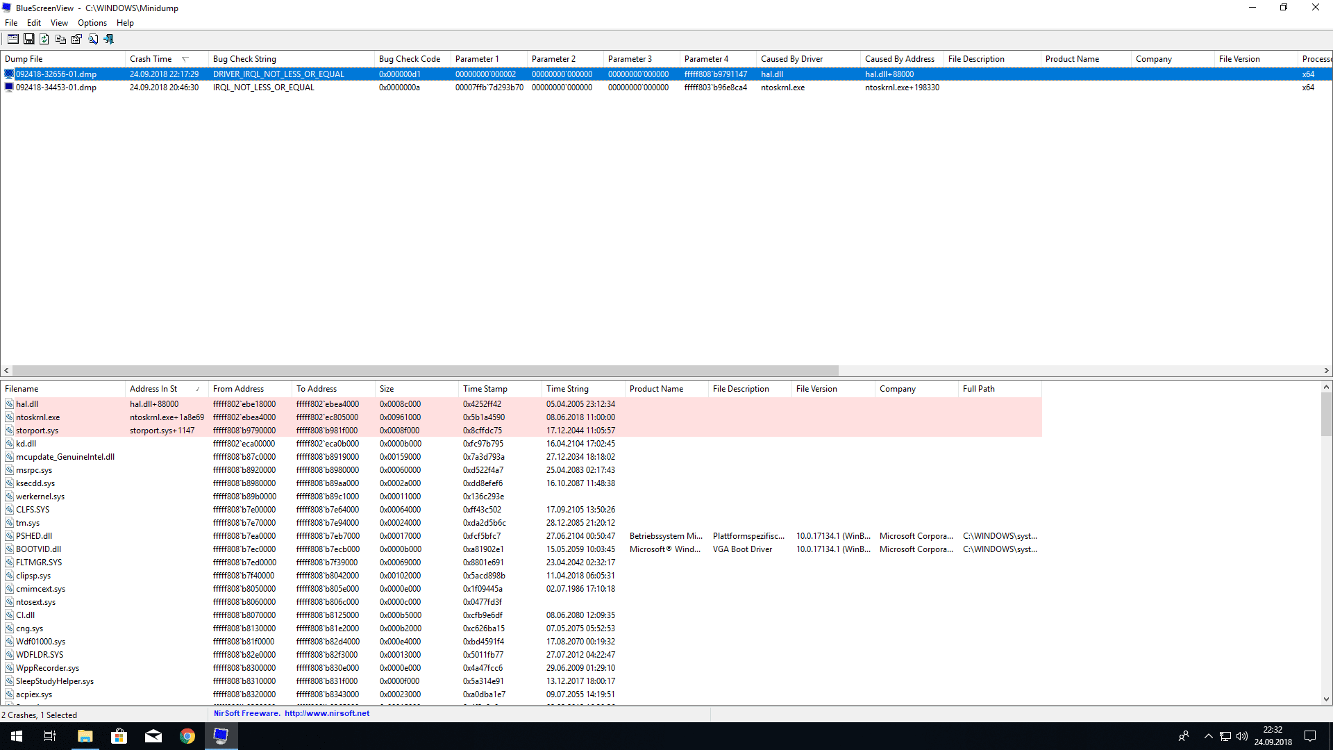

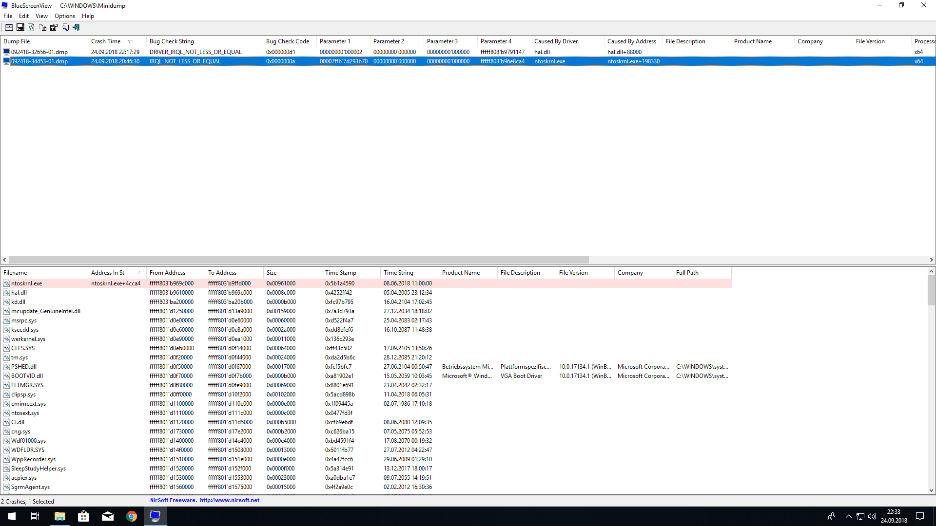

Ich habe mittlerweile den CMOS resettet, allerdings folgte kurz darauf wieder ein Bluescreen und noch drei weitere. Ich habe die Fehlermeldungen mal kopiert. Vielleicht könnt ihr was damit anfangen.
Ich will auch nochmal betonen, dass er komischerweise keine Probleme hatte, als er bei 1,3V lief. Dort hatte ich den 1,5h unter Last gehabt. Nachdem ich wieder runtergetaktet habe, fingen die Probleme wieder an.
