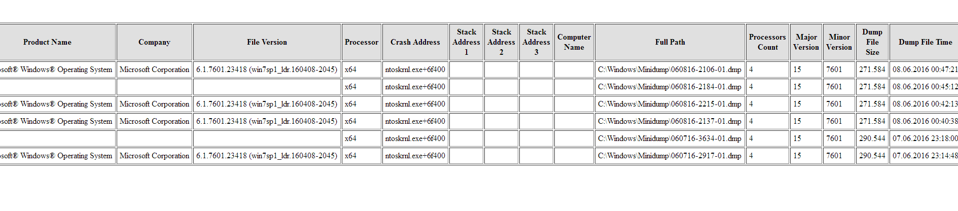

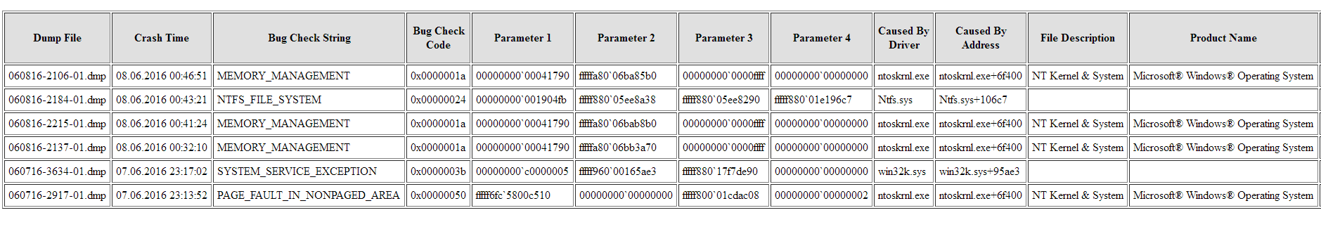

Hallo zusammen,
derzeit habe ich einen besonder hartnäckigen Bluescreen Fall. Ich ertrage ihn schon länger und wollte eigentlich kein Forum bemühen, da im Fall von Bluescreen meist nur spekuliert werden kann.
In diesem Fall trat er sporadisch auf, mal ne Woche Ruhe und dann 2-3 mal hintereinander. Bis er nun seit gestern am laufenden Band erscheint. Nun jedoch immer und selbst beim Windows Setup.
Windows startet also derzeit nur noch bis zum Logo,dann Reset. Abgesicherter Modus und Starthilfe mit Konsole, Reset.
Somit sind es keine Treiber Probleme, Mainboard, Speicher, Netzteil, SSD Festplatte wurden getauscht. Einzig die CPU und das Gehäuse sind gleich geblieben.
Speicher immer mit memtest überprüft, über Nacht laufen lassen, keine Fehler. Speicher läuft wie Herstellerangaben im Bios auf 1.5 V
Vielleicht kann mir jemand Helfen?

Hier noch die dmp Files
https://www.dropbox.com/sh/a7e5iexp5mkqd6z/AADnxY57t_qWtcQHreuZuVVsa?dl=0
