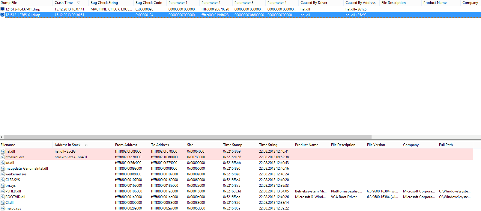

ich hab mir über eure Seite einen Gaming Pc zusammenstellen lassen und bekomme regelmäßig Bluescreens.
Laut Bluescreenviewer liegt es immer an hall.dll sowie an ntoskrnl.exe im Internet steht dies wären Dateien die Windows braucht um richtig zu funktionieren.

Habe alles repariert und hat leider nichts geholfen, daraufhin hab ich Windows gelöscht und neu aufgesetzt.
Als das Betriebssystem gelöscht war hat sich der PC aufgehangen und ich hatte nach neuer Installation wieder Bluescreens.
Dann hab ich die Grafikkarte ausgebaut und der PC läuft nun mit Onboardgrafik bisher ohne Probleme kann es sein dass mein Netzteil zu schwach ist?
Habe ein Be Quiet l8 mit 400W auf der Grafikkarte steht mindestens 600W, kann ein zu schwaches Netzteil zu Bluescreens und zum aufhängen führen?

Ok die Grafikkarte kann ich ausschließen hatte soeben einen Bluescreen als die Grafikkarte ausgebaut war.
Ich such mir jetzt kostenfreie Programme die Festplatte prüfen, falls es das gibt auch das Netzteil.
Die Fehlercodes Google ich dann prüfe ich noch die Kompatibilität der Arbeitsspeicher.

Hab heute ein neues Mainboard eingebaut bis jetzt läuft der PC einwandfrei sollten doch noch Probleme auftreten meld ich mich nochmal denn dann weis ich nicht mehr weiter.
Danke für die Tipps.
LG Marco
