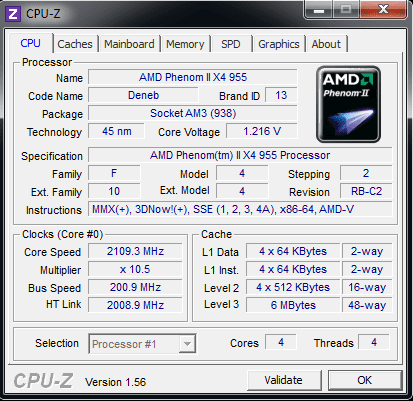

mach mal nen Screen von CPU-Z
ich habe dieselbe CPU....manchmal werden die Timings des RAM nicht richtig interpretiert

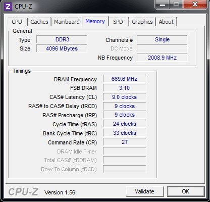

Hier die Screens:

laufen bei dir die Riegel im "Single Channel" Mode?

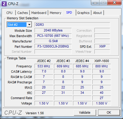

Du musst die Speicher paarweise nach ANleitung einstecken, um Dual Channel zu haben.... gucke mal bei CPU-Z im Reiter "SPD" nach, ob die Werte auch so programmiert wurden....
bei "SPD" sind die programierten Werte
bei "Memory" die tatsächlichen Werte..... die sollten übereinstimmen

Hir der Screen von SPD, blicke da voll nicht durch, die Werte unterscheiden sich da gewaltig:
moin,
Ahso, werde es gleich mall runterladen.
wenn man jetzt tRAS und tRC des einprogrammierten SPD mit den realen Werten vergleicht, stimmen sie nicht überein.... (du hast im Grunde zu schnelle Timings eingestellt)
tRC anstatt 34 liegen 33 an
tRAS anstatt25 liegen 24 an
also ein bischen zu schnell
also entweder im BIOS das ganze auf Auto stellen oder falsch immer noch falsch (kann vorkommen) per Hand
Man muss sich schon an die Timings halten. Sonst ist man im OC Bereich
außerdem kann der Speicher auch etwas schneller laufen
@1600
http://gskill.us/forum/showthread.php?t=3696
