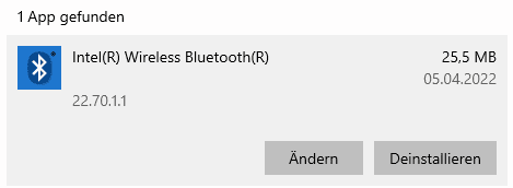

Eben ist 22.140.

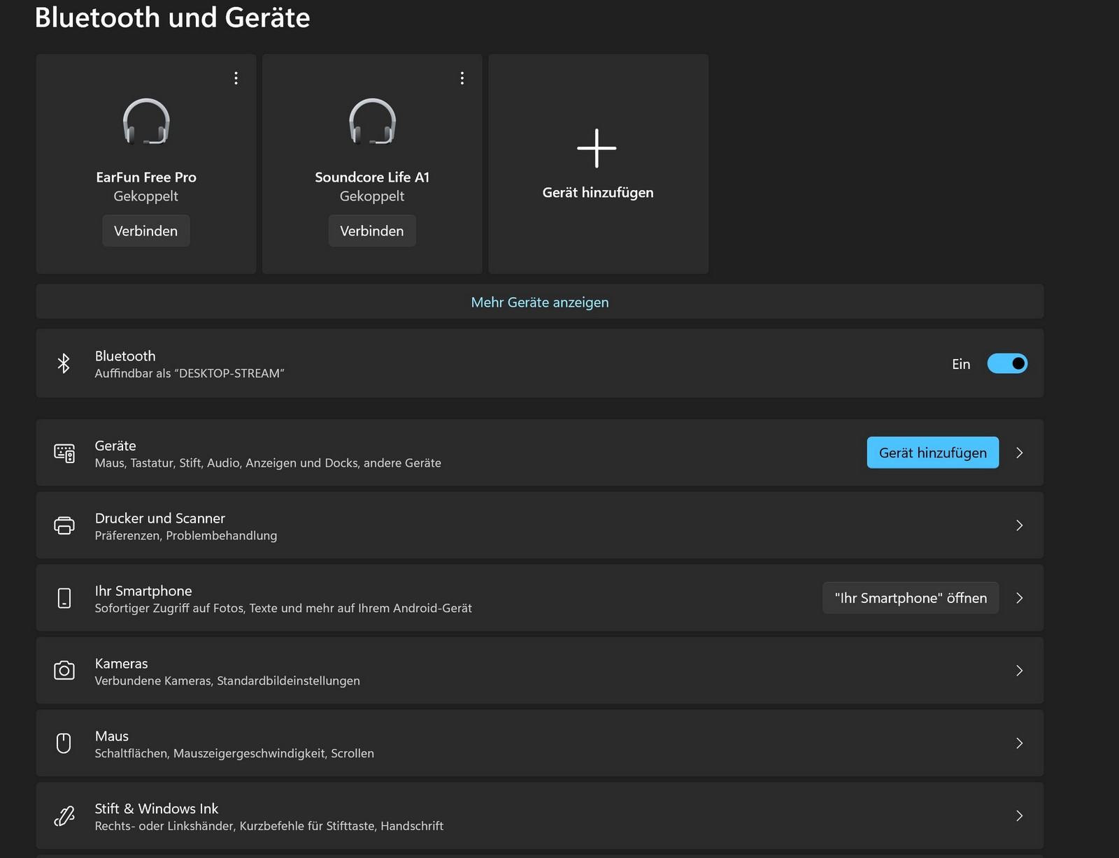

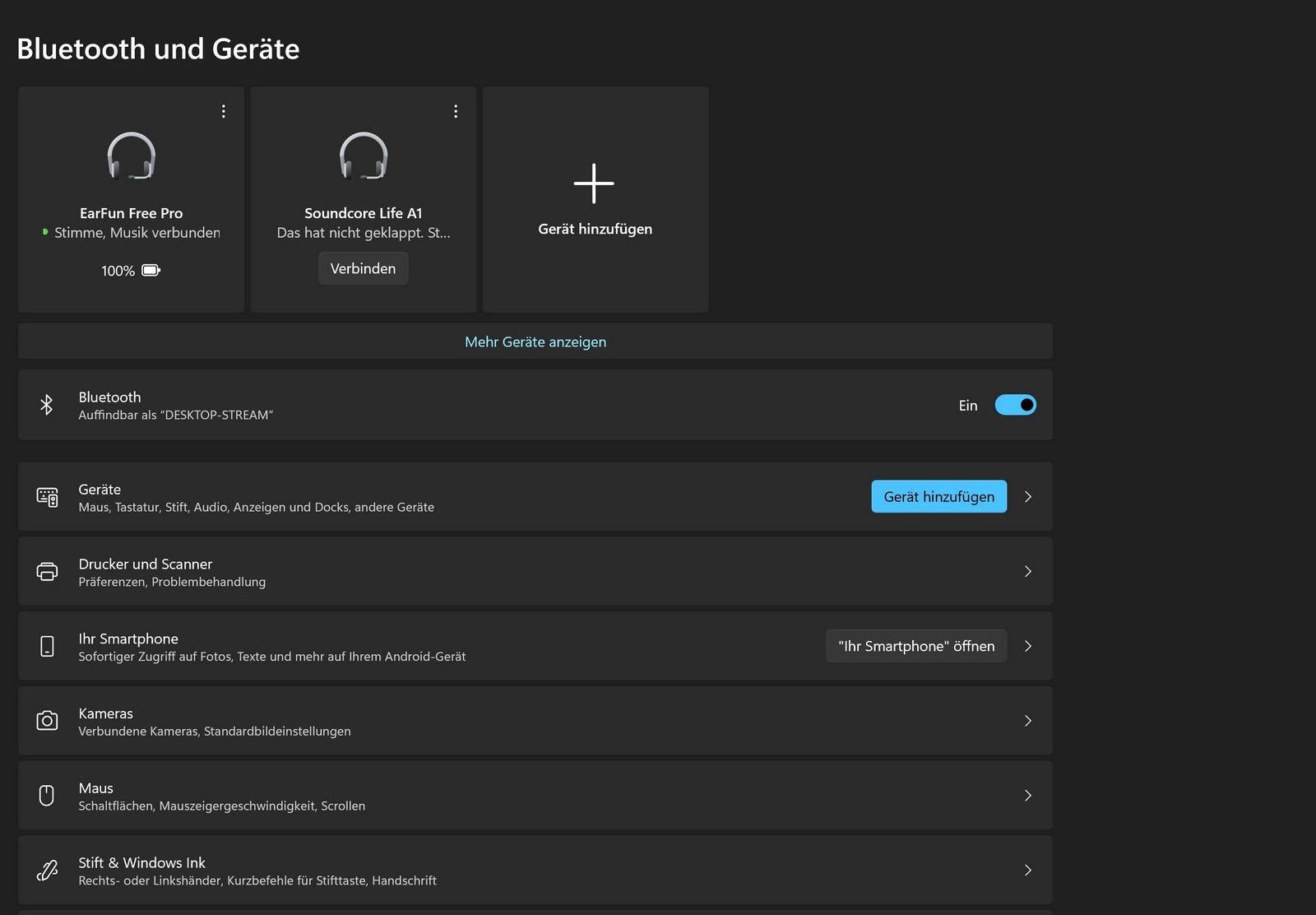

jau den Treiber hatte ich als 22.130 installiert, jetzt ist der 140er, das juckt den Rechner gar nicht da tut sich jetzt gar nix mehr. Ich habe die mal auf ein Strix-Board aktiviert. Wie zu Anfang auf dem Dark Hero. Die Earfun werden sofort erkannt und können auch gekoppelt werden, leider sind die Töne abgehgackt und unverständlich. Das andere Paar wird erkannt lässt sich aber nicht koppeln. Habe mal ein paar Bilder gemacht.

Funktionieren beide ganz normal mit dem Smartphone? Wenn ja, dann Windoof Problem.
Ja, auf dem Smartphone laufen beide klar und deutlich und natürlich am Smart-TV von Grundig. Windows selbst oder die Bt-Treiber. Eigentlich schade das nix geht. Ich habe auch nen Bt-Dongel in der Version Realtek 5.1 auch damit geht nix. Kein Plan mehr, was man noch machen kann.
