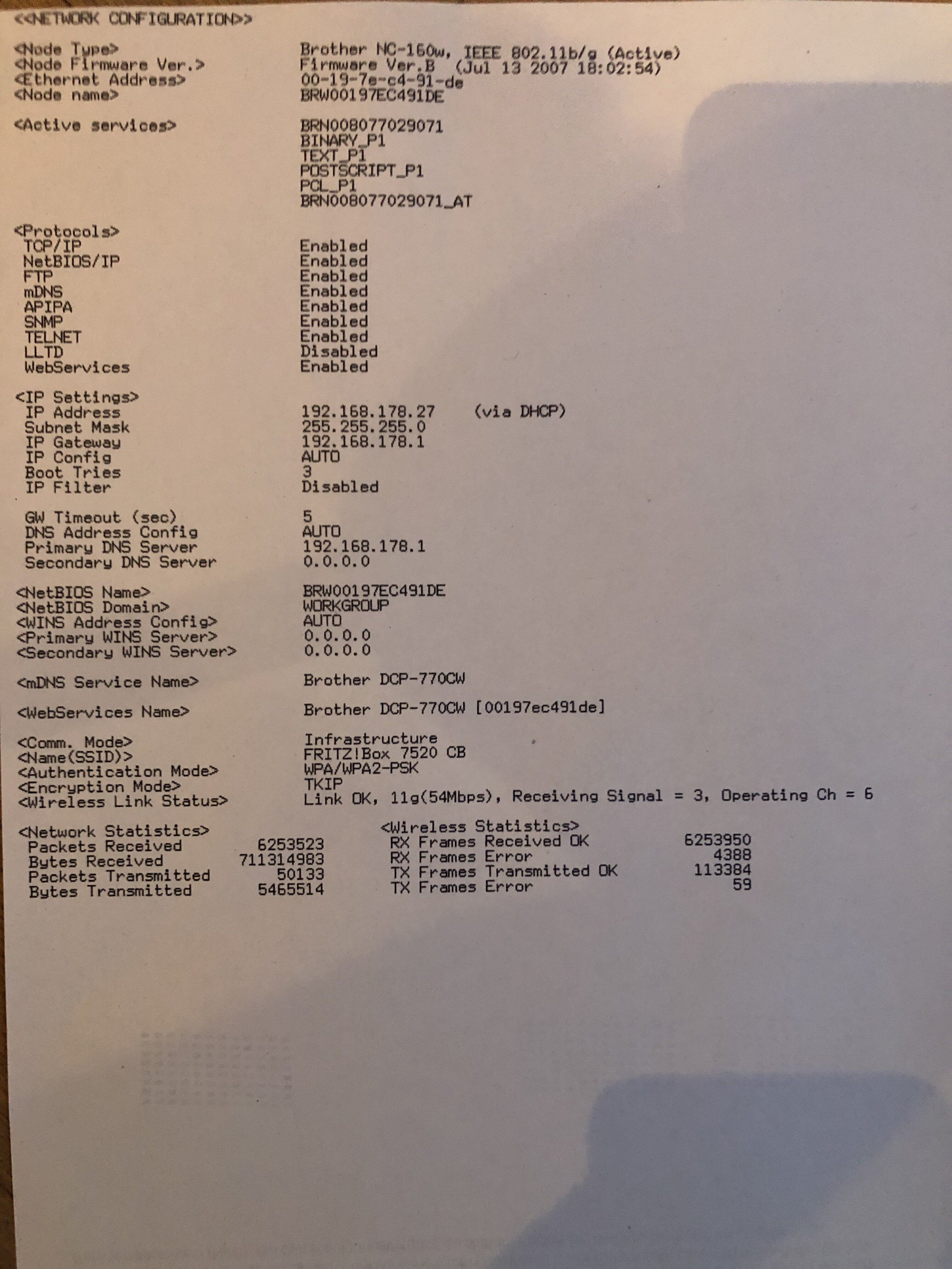

dann hab ich einen Netzwerkdrucker, der zwar unter Einstellungen -> Geräte -> Bluetooth- und andere Geräte angezeigt wird mit der Meldung "Treiber nicht verfügbar"
mit folgendem tool konnte ich eine Textseite drucken.
Welchen Brother Drucker hast du da überhaupt genau?

Einen DCP770 CW es handelt sich dabei nicht um einen BT
Er ist im Netzwerk eingebunden und kann von anderen Geräten problemlos angesteuert werden. Wie geschschrieben - ich kann von W10 Rechner mithilfe des oben verlinkten Tools auch eine testseite drucken.

hier noch ein bild von der testseite

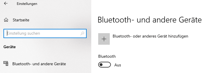

Du hast ein TUF B550 wifi und das hat kein Bluetooth onboard sondern eine Intel AX200 und diese ist mit Bluetooth ausgerüstet.
Mit einer Win 10 Installation ist auch der Bluetooth Treiber implementiert und unter Start/Einstellungen/ Geräte findet man den Bluetooth "Schalter"
Ich habe Bluetooth ausgeschaltet, weil ich es nicht brauche. Ist das bei dir eingeschaltet? Für deinen Brother DCP-770CW nutzt dir Bluetooth aber in keiner Weise!

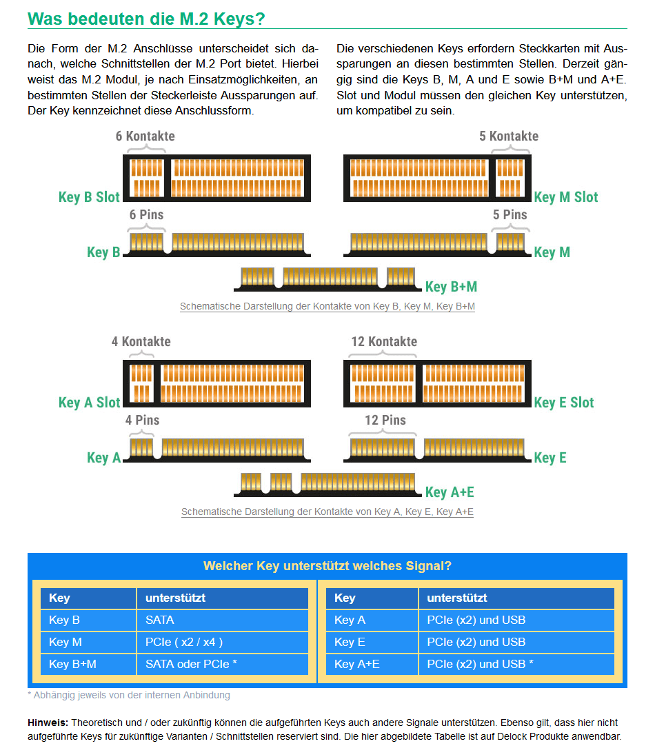

Bei dem Board ist ein M.2 Key E Intel WiFi AX200 Modul. Das ist eine Combo WiFi per PCIe und BT per USB angebunden.
Da täuscht du dich, Blutooth ist bei der Intel WiFi AX200 im M.2 Key E nicht über USB angebunden, nur Wifi M.2 im PCIe x1 Adapter laufen über USB mit einem beiliegenden Kabel.
Sehr schön kann man den Unterschied bei diesen beiden Wifi M.2 sehen.
GIGABYTE GC-WB1733D-I
GIGABYTE GC-CI22M_A
Der einzige Unterschied zwischen der AC 9260 (für alle CPUs und Boards) und der AC9560 ist CNVi für Intel CPUs und Boards die CNVi unterstützen aber Bluetooth läuft bei der M.2 auf dem Slot im Board direkt ohne USB Anbindung.

Du täuscht dich da. ;)
Der TE sprach da von 2 Problemen a) inaktives BT b) Netzwerkdrucker
Die Rede ist da von der Onboardversion, nicht über eine PCIe-WLAN-Card. Nur Letzteres benötigt für BT die externe USB-Anbindung.
Bei Onboard wird es über die interne Verdrahtung geregelt.
CNVi hat damit garnichts zu tun, dass ist nur für neuere Intel Boards relevant. Dort ist es kpl über CNVi geregelt. Deswegen braucht man dort spezielle Module, die CNVi unterstützen.

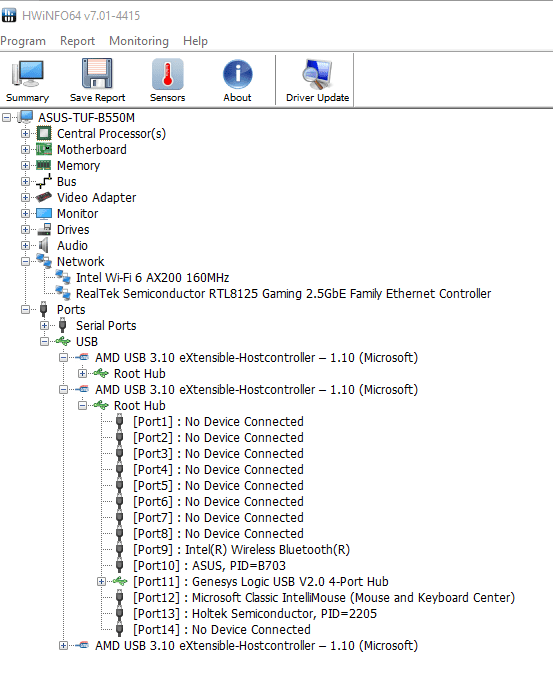

Die semantische Diskussion der Anbindung von Bluetooth über den Root-Hub oder externe Steckpfosten via Kabel ebenso wenig.
Aber du hast Recht, Bluetooth läuft über USB, auch wenn es hier nichts zur Problemlösung beiträgt.
