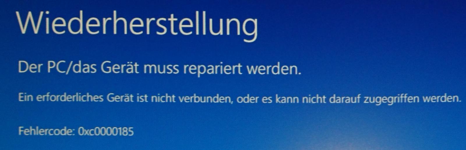

Denn nach der defekten PSU hatte ich manchmal recht kuriose Fehler beim Booten.
Den Hier:
Ich hab es zuerst auf eventuell lose sitzende S-ATA Kabel geschoben, da ich ja mehrmals die Verkabelung geändert hatte. Nach einem Kabelcheck und einem Reboot ging es wieder.

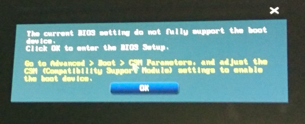

Heute ist dann das System komplett "verstorben". Es erkannte keines der S-ATA Geräte (DVD-Laufwerk und Festplatte). Ins Bios kam ich jedoch noch.
(Wo dann beharrlich oben genannter Fehler erschien.)
Ich habe heute ewige Zeit alle Möglichen CSM Einstellungen durchprobiert, mit Festplatte, ohne HDD, mit ODD, ohne ODD und Kombinationen daraus.
