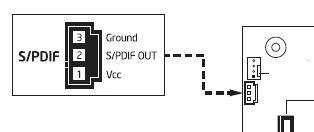

Mit einem einfachen Adapter ist es da nicht getan. Entsprechende aktive Konverter (ähnlich einem USB DAC) gibt es, würde ich allgemein meiden. Sinnvoller wäre es, zu prüfen ob das Mainboard unter Umständen einen Onboard-Header für SPDIF besitzt und den Anschluss dann per Slotblende nachzurüsten... oder gleich ein MB mit optischem Ausgang kaufen, aber dafür ist es ja nun zu spät.

Damit du eine solche Blende anschließen kannst, muss das Board einen entsprechenden Onboard-Header besitzen. Die Info findest du im Handbuch. Achtung es gibt mehrere Varianten davon, nicht alle Hersteller halten sich dabei an das Intel Standard-Layout / die Standard-Belegung.
Wenn kein Header vorhanden ist: PCie oder USB Soundkarte ist gehopst wie gesprungen. Beides hat Vor- und Nachteile.
