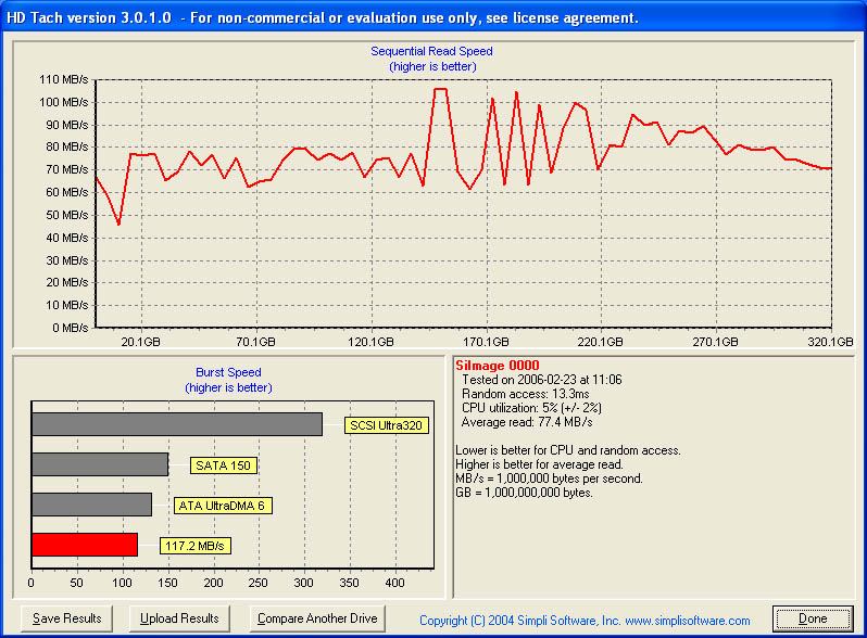

Ich habe grad eben mal 2 SP1614C am Silicon @RAID 0 getestet. HD Tach bestätigt das was ich gestern schon gesagt habe. Der Silicon Controller ist schwächer als der NVRaid.

Vielen Dank auf jeden Fall für das erneute Benchen C4pO!!!
Ich werd am Wochenende mal ein wenig umbauen und teste.
Meine Erfahrungen werd´ ich dann gerne hier anfügen.

Das mit den Kosten stimmt natürlich völlig solange man sich bei +/- 250GB pro Festplatte bewegt, da kommt ein RAID5 ca. 40 Euro teurer als ein RAID10 wenn man von der Hitachi T7K250 mit 250GB und dem Promise FastTrak TX4310 ausgeht. Fürs RAID5 sind natürlich nur 3 Platten gerechnet damit auch die gleiche Kapazität wie bei RAID10 erreicht wird.
Stellt sich nur die Frage welche der beiden Konfigurationen schneller ist.
C4pO schrieb:
Schon klar, hab ich gesehen. Aber wo ist der Vergleich zu RAID10?
Schau dir die RAID0 Benches an. Ein RAID10 sollte nicht weniger Leistung haben...
Aber ich sag's nochmal, für Leute die maximale Geschwindigkeit wollen ist ein RAID5 weniger geeignet als ein RAID10.
