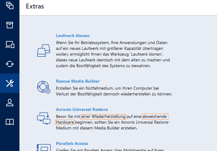

Welche Acronis Version hast du denn?
Das Vid zeigt aber kein klonen via ATI. Damit könnte das eventuell über das Extra Setting Acronis Universal Restore klappen, ausprobiert habe ich das aber selbst noch nicht. ;)

INFO zu Acronis: Wenn ich das noch richtig in Erinnerung habe, bieten die 3 bzw. 5-Jahres Gratis Volumenlizenzen die bei den Crucial und WD SSDs dabei sind, diese Extras nicht in den Umfang an (Backup & Rescue aber schon), man wird also schon die Vollversion von ATI erwerben müssen.
