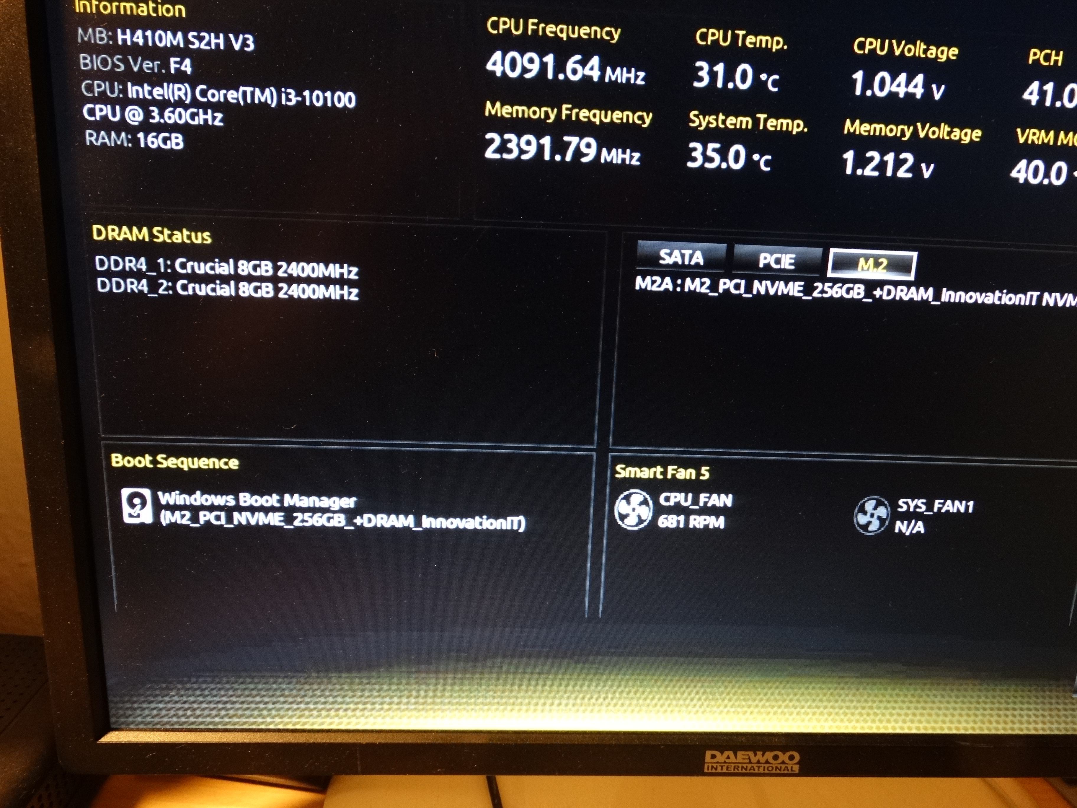

Hallo in die Runde,
ich möchte gerade für meine Mutter einen neuen Arbeits-PC zusammenbauen.
Habe mir dazu ein Gigabyte H410M S2H V3 Sockel 1200 Board (über das Bord ist leider nicht all zuviel im Internet bekannt) mit Core i3-10100 gekauft und alles zusammengebaut. Als Betriebssystem wollte ich Windows 10 per ISO / DVD von einem SATA-DVD-Player aufspielen.
Als Systemplatte habe ich eine M2 SSD verbaut.

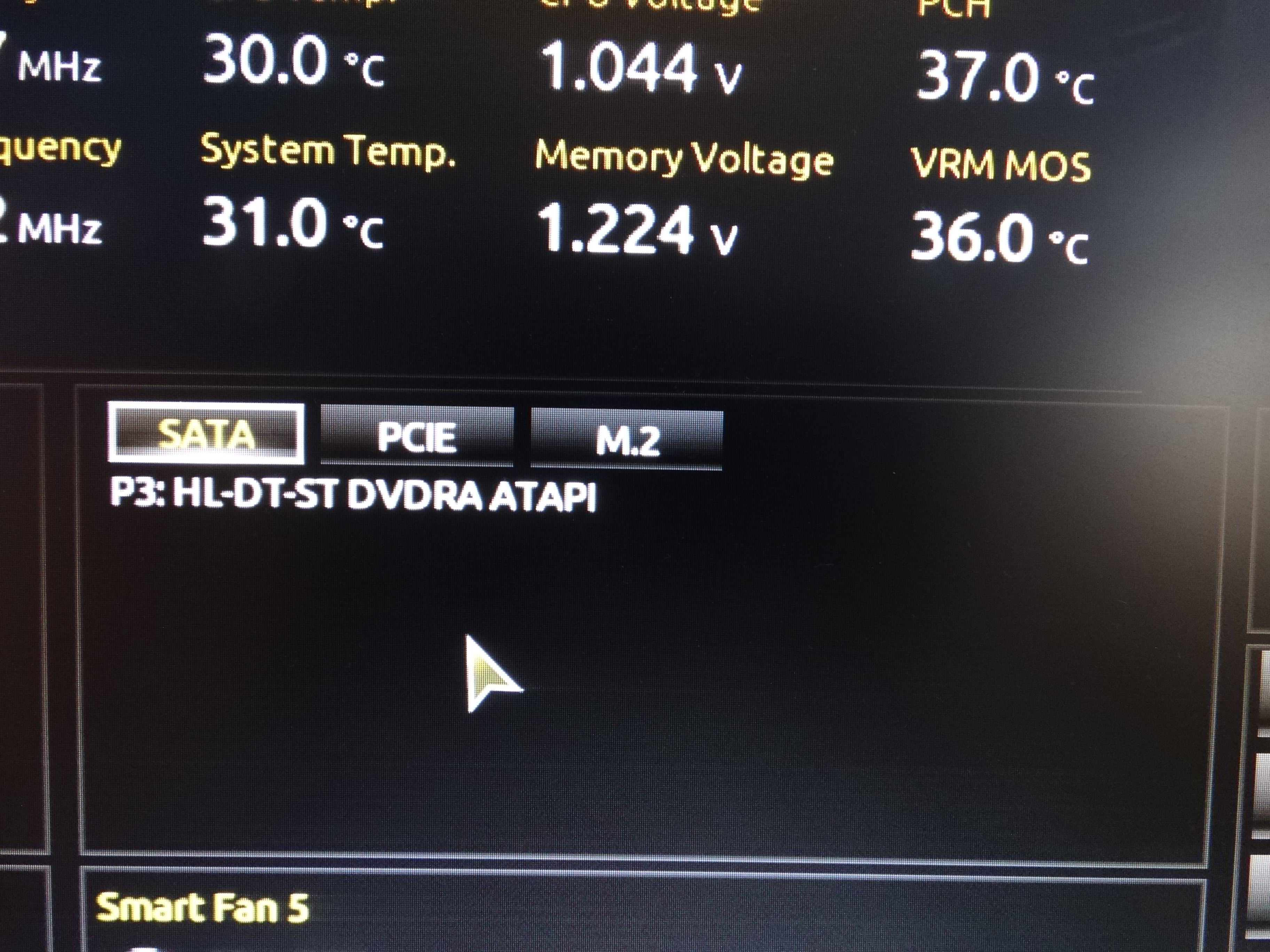

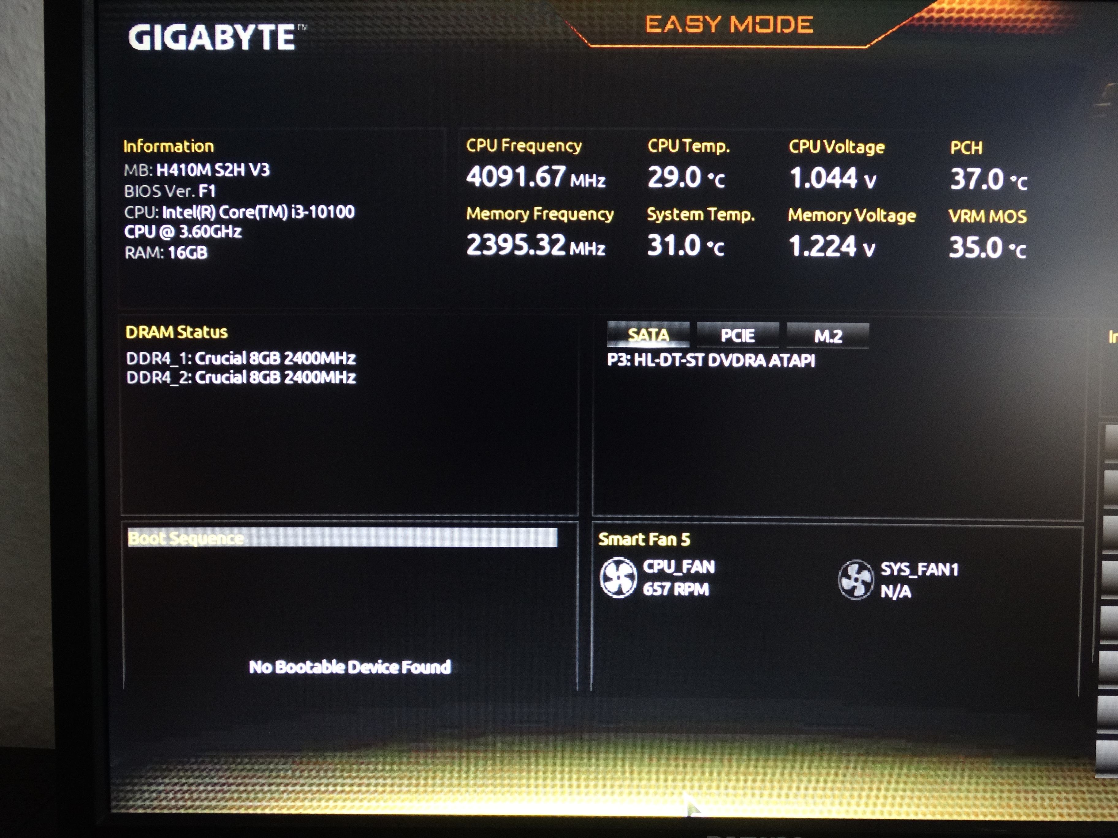

Folgendes Problem: ich kann leider keine Bootreihenfolge im BIOS einstellen. Bilder hierzu habe ich beigefügt. Der SATA-Brenner und die M2 SSD werden erkannt, aber es gibt für mich keine Einstellung, wo ich was umstellen kann bzw. ich finde die nicht. Es bleibt immer der Hinweis "No Boot Device Found".
Desweiteren geht der PC nach dem Start sofort von alleine ins BIOS, ohne dass ich F2 oder ähnliches gedrückt habe. Er versucht nicht mal von alleine zu booten.
Kann mir jemand helfen ?
Danke im Voraus ;)

Da flashed man natürlich zuerst mal das neueste Bios per Q-Flash über das Bios:
Ich würde da übrigens die Revision des Boards überprüfen:
Steht da oben links drauf und rev. 1.1/1.3 haben ein anderes Bios.
Dein Board muß rev. 1.0 sein und wenn nicht wirds da immer dreckig!

Edit: Flash auf BIOS-Version F4 hat geklappt. Jetzt probier ich mal das Booten vom USB-Stick, in der Hoffnung, ich habe so einen großen Stick überhaupt hier.

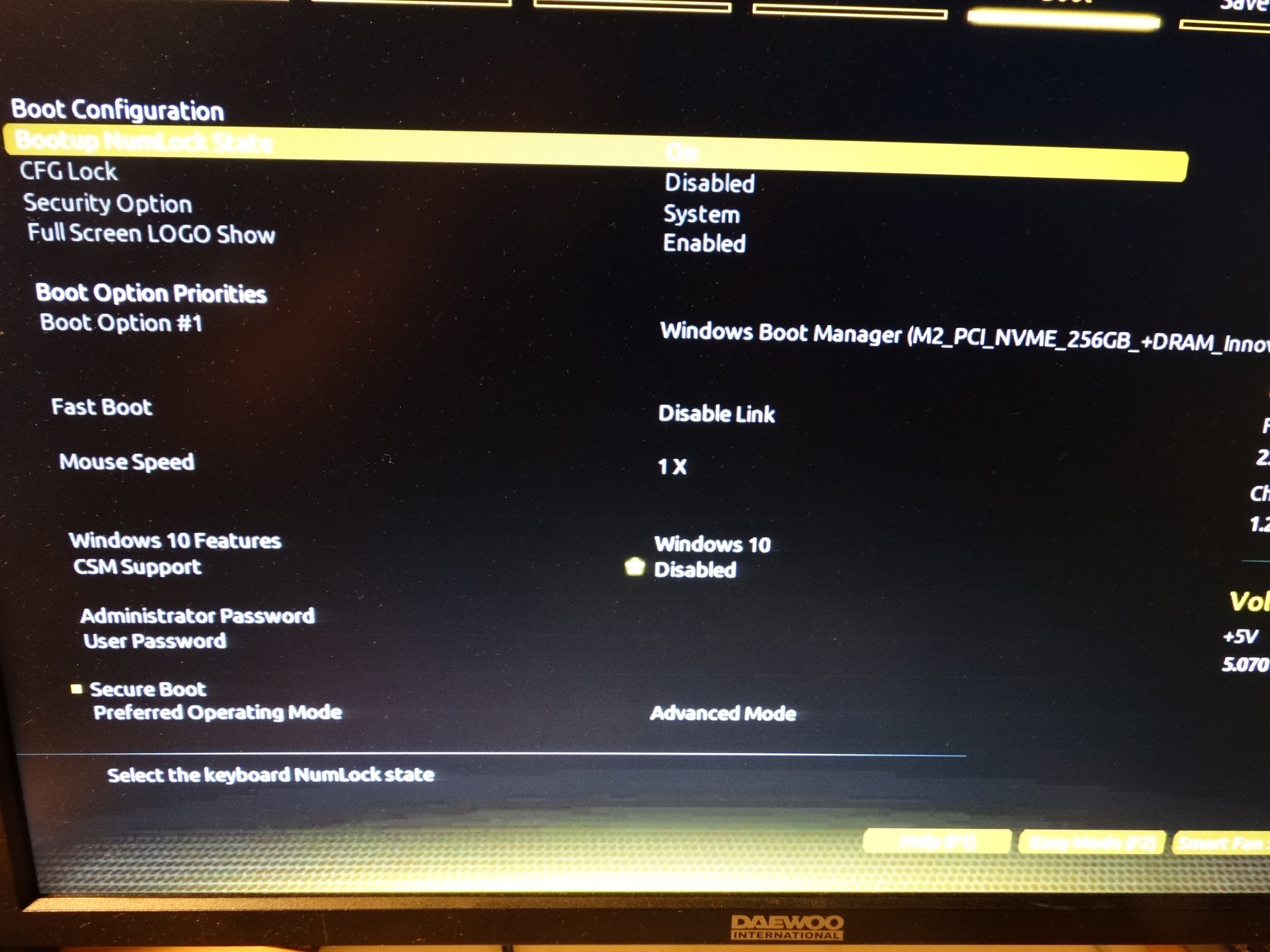

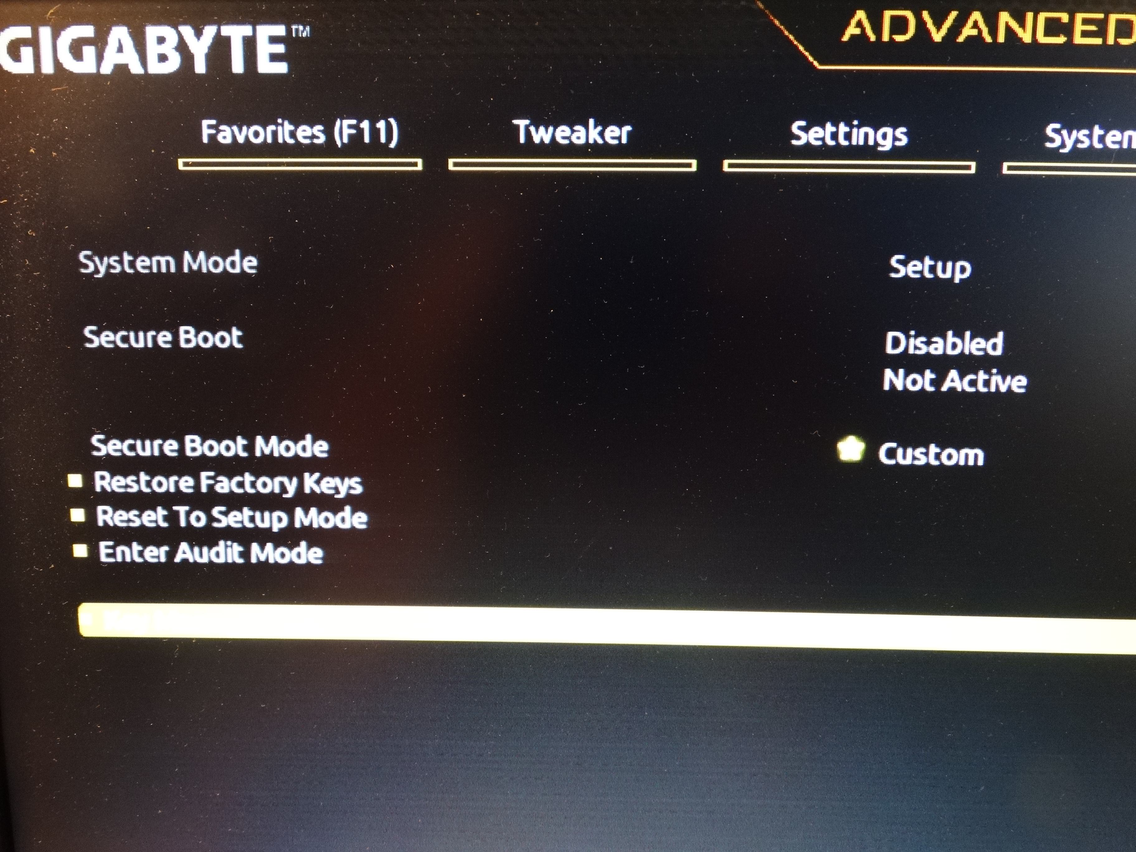

Secure Boot deaktivieren, das steht bei dir auf Auto.
Bootreihenfolge mit M2 SSD auf Gigabyte H410M S2H V3 einstellen
Die Bootreihenfolge wird im Bios nicht verändert, dafür gibt es die Bootmenü Taste F12 beim PC start, dort wählst du dann den Uefi Windows 10 USB Stick aus.
Secure Boot steht auf "disabled". Die Anzeige "Auto" gehört zu Preferred Operating Mode. Ich habe mal noch ein Screenshot beigefügt.

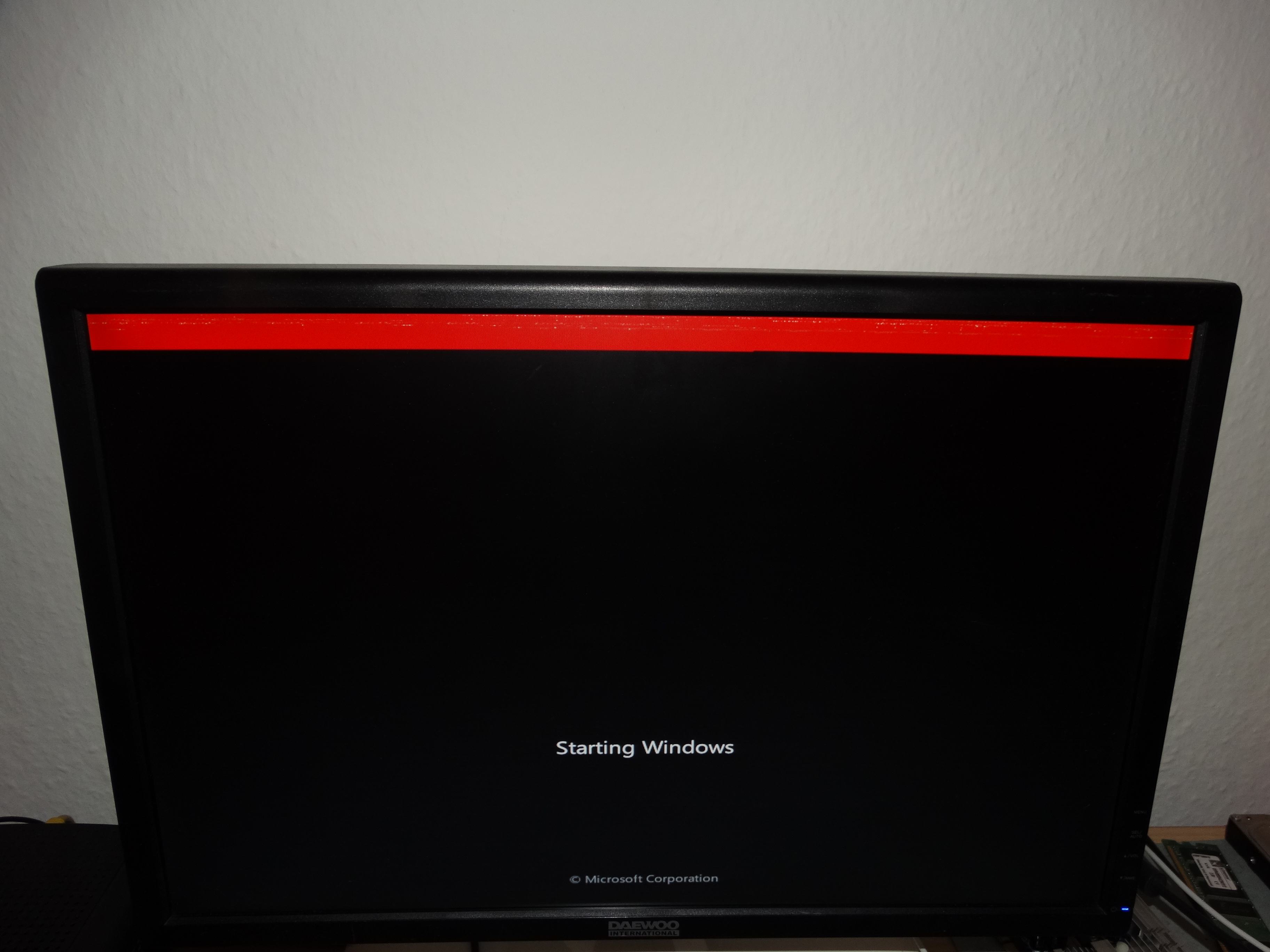

Ich habe es nun geschafft, mit dem Laufwerk eine Windows 7 Version zum Laufen zu bringen. Zumindest der Versuch. Beim Laden der Dateien bringt der Bildschirm Pixelfehler und freezt. Das habe ich jetzt mehrfach hintereinander probiert. Keine Chance. Entweder ist das Board hinüber oder Windows 7 wird nicht unterstützt. Wobei letzteres doch Käse ist.
Siehe beigefügtes Bild, am oberen Bildrand sieht man Pixelfehler, einen roten/Orangen Balken und das wars dann.

Natürlich wird bei nem Board mit Intel H510 Chipsatz Windows 7 sowas von definitiv nicht unterstützt!!!
Wem man das noch sagen muß...
Schon bei CPUs der 7. Generation war Ärger pur angesagt und bei den der 10. Generation jenau Null Chance!!!
Oha, das wusste ich nicht. Dann habe ich da erstmal Gewissheit. Ich danke dir ;)

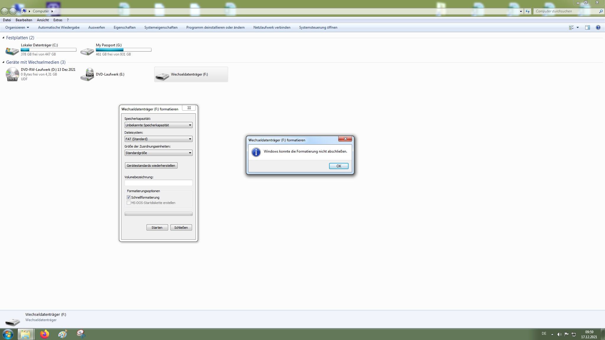

Neuer USB-Stick ist da, ich habe gerade auf FAT32 formatiert. Jetzt wird der USB-Stick nicht mehr erkannt und ein weiteres Formatieren ist nicht möglich (Fehlermeldung angehängt). Was habe ich nun wieder falsch gemacht ?
Welcher USB Stick ist das (Name und Größe des Sticks), du hast hoffentlich nicht einfach irgend einen USB Stick gekauft?
Die Formatierung mit dem MiniTool Partition Wizard durchführen, den USB Stick inklusive versteckter Partitionen vorher löschen dann erst FAT32 Formatieren, du musst auf Apply Changes klicken um die Aktionen abzuschließen (auszuführen).
Ich hatte auch schon USB Sticks die haben sich mit Windows (Datenträgerverwaltung) nicht Formatieren lassen, der MiniTool Partition Wizard Formatiert alles auch in Windows.

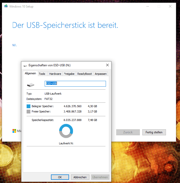

Windows 10, 21H2, x64 :
Ich habe das vor rund einem Jahr mit 3 8GB Sticks erfolglos versucht und erst mit nem 16GB Stick liefs...
Mit den 3 Sticks hatte ich natürlich einige Zeit vorher absolut kein Prob nen W10 Stick zu erstellen und die waren OK.
Und das Media Creation Tool zieht natürlich immer die neueste von MS freigegebene W10 Version runter und nur genau die.
Und genau das habe ich vorhin gemacht. Neueste Version vom MCT geladen und damit das aktuellste Image geladen.
Hattest Du damals bei "Architektur" evtl. beide Images gleichzeitig gewählt?
Habe den Stick eben im blanken Rechner geprüft: Home, Edu und Pro, jeweils auch in der N-Version, sind auf dem Stick verfügbar. Natürlich nur x64.
EDIT:
Habe aus Interesse mal einen 32GB-Stick mit beiden Images erstellt. Der ist auch nur 7,51GB groß geworden.

"Hattest Du damals bei "Architektur" evtl. beide Images gleichzeitig gewählt?"
"Hast Du Enterprise mit drin?"
Definitiv nicht.
Mein USB-Stick ist erstellt, hat nun alles geklappt. Mit dem Media Creator Tool für Windows 10 sind es 4,3 GB Speicherplatz geworden.
Ich werde heute Nachmittag mal die Installation probieren und hoffen, dass das Board mitmacht und alles klappt.
Ich drücke die Daumen. :) Ist schon ein merkwürdiges Problem bei dir.

Hmm, dann kann ich es mir nur so erklären, dass die Images von MS bei einer Version zwischendurch mal größer waren....
Ich kann nur berichten, ich nutze schon ewig den selben 8GB-Stick und dat lüppt. :)
Hat geklappt. Windows 10 ist drauf.
Ich kannte das Problem halt nicht, da bisher meine PC´s immer erst einen Bootversuch unternommen hatten (egal ob Festplatte angeschlossen war oder nicht) und dann die Meldung kam, das kein Speichermedium gefunden wurde.
M2 SSD wird als Bootmedium erkannt und funktioniert.
Ich danke euch ! ;)
Edit: Netzteil ist ein BeQuiet PurePower 630W, mit dem ich Windows installiert habe. Zum Einsatz kommt dann ein BeQuiet Straight Power E10-400 Watt.
