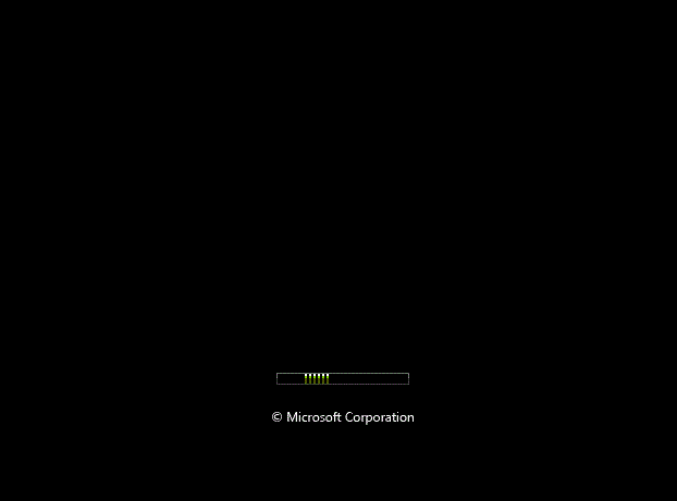

habe folgendes Problem: Habe meine Samsung 830 auf eine 840 Pro geklont. Das System läuft soweit wie es soll.

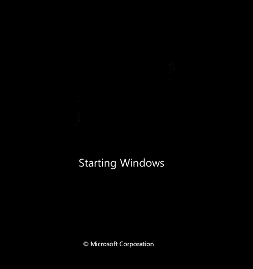

Allerdings hat sich der Bootscreen seid dem klonen verändert. Früher hat man das normale Win 7 Logo beim starten gesehen.
Jetzt zeigt er es so an.....
.....und wechselt dann sofort zu diesem Bootscreen:
Habe im internet nach Ursachen und Lösungen gesucht, aber nichts brauchbares gefunden.
Allerdings gab es jemand mit dem selben Problem und bei dem bootet der PC nach ein paar nicht mehr richtig. Das will ich natürlich vermeiden.:hmm:
Habe bereits die Win7-DVD eingelegt und er hat beim ersten starten von der Disc einen Fehler in der Boot- oder Startsequenz entdeckt. nach einem Neustart und erneutem starten der Disc, fand er keinen Fehler mehr. Habe dann noch über die Eingabeaufforderung "bootrec /fixmbr" und "bootrec /fixboot" ausgeführt. Beides wurde abgeschlossen, änderte aber nichts am Bootscreen. "/RebuildBcd" habe ich mir gespart, da ich ja nur eine Win7-Installation habe. Oder ist das falsch?

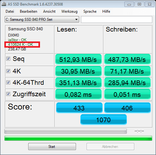

P.S.: Benchmark liefert ein gutes Ergebnis, allerdings kommt mir der rot umrandete Wert hoch vor:
Bei der Samsung 830 lag der Wert noch bei 103424. Kann das die Ursache sein?

Zum Thema: die Sache ist nicht schlimm und kommt eben manchmal vor, wenn ein Teil des Bootmanagers ausgewechselt wird. Wenn es dich wirklich stört, dann kannst du jetzt erst mal im laufenden Windows 7 eine Reparatur-CD machen und ein Backup von der gesamten Systemplatte. Dann könnte man noch Parted Magic oder etwas ähnliches nehmen und damit die Bootpartition - falls eine existiert - schnellformatieren und danach reparieren. Oder man macht die komplette SSD platt, lässt Windows komplett neu installieren und spielt das Backup in die Systempartition.
Das ist alles ein ziemlicher Aufwand wegen eines Schönheitsfehlers.
Versuch mal das:
cmd mit Adminrechten starten
bcdedit /set {current} inherit {bootloadersettings}
bcdedit /set {current} locale de-DE

@Morpog: Deine Anleitung hat perfekt funktioniert. Alles läuft wieder wie früher.
Woran hat das jetzt eigentlich gelegen? Denn ich habe noch eine andere HDD auf die 830 geklont und da hat sich der Bootscreen auch verändert.
Die Klone Software. Das ist der Offset der Partition, also die Startadresse. Das Allignment stimmt, wenn diese restlos durch 4k teilbar ist. Bis einschl. XP fing die ersten Partition bei 31k an, da stimmt das Allignment nicht. Bei Window 7 fängt die ersten Partition bei 1024k ab, das ist aber normalerweise die versteckte Bootpartition und die ist überlichweise bei Win7 100MB groß und damit fängt die nächste Partition dann eben bei 103424k an. Bei Win8 ist die Bootpartition 350MB groß und vielleicht hat das Klonprgramm dies schon berücksichtigt und die C: Partition entsprechend weiter nach hinten geschoben. Kein Grund zur Aufregung, die Startadresse der Partition ist egal, solange das Allignment stimmt und bei einer 250GB SSD kann Du 300MB ja wohl auch verschmerzen.

Das mit dem Allignment war mir zwar bekannt, allerdings hatte mich der relativ hohe Wert irritiert. Das mit Win 8 könnte eine logische Erklärung sein, danke.
