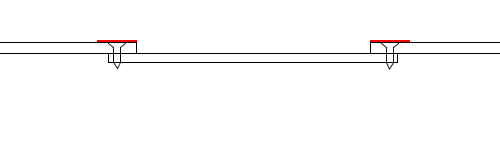

Also noch eine Möglichkeit ware du bohrst sagen wir mal
6 löcher. Links 3 und rechts 3. Dann senkst du mit nem großen
Bohrer ein wenig nach sodas kleine Senkkopfschrauben
darin verschwinden. Am besten Holzschrauben. Die gehen dann
ganz leicht durch das Plexiglas.
Da du ja keine schrauben sehen willst und so wie es aussieht
der Rand ein wenig beschädigt ist klebst du dann darüber
einen dünnen rand mit einer Folie deiner Wahl.
Dann sieht es dezent aus und du siehst die Schrauben nicht mehr.

So habe mal wieder eine kleien Skizze dazu gemacht.
Das Rote ist die Klebefolie.
