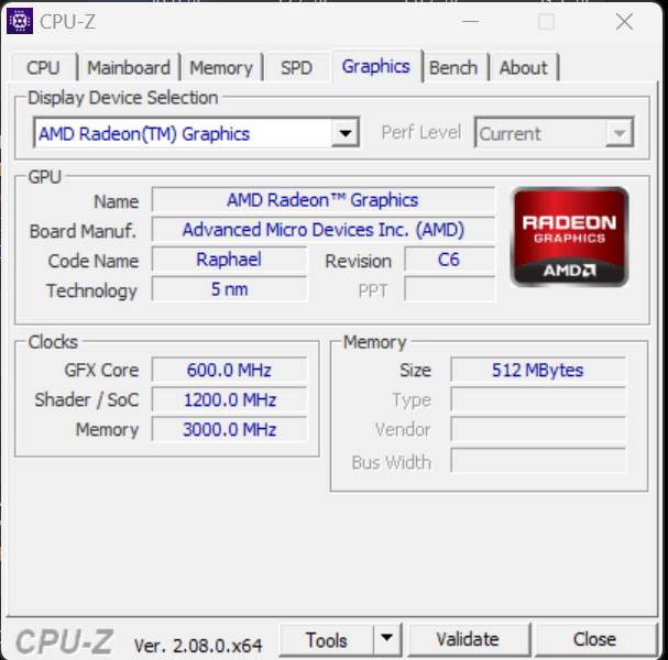

Wie viel Arbeitsspeicher hast du der iGPU zur Verfügung gestellt?
und wie viel Auflösung haben deine Monitore?
@DTX xxx das kann ich gar nicht sagen wie viel Arbeitsspeicher der 5700g hat. Wo kann ich das ablesen?

@Hartwig79
Im BIOS kann man der iGPU Arbeitspeicher zuweisen.
Mit CPU-Z Download kannst du nachsehen, wie viel Arbeitsspeicher zugewiesen ist. Da kannst du ruhig mal 2GB einstellen.
CPU-Z und GPU-Z kannst du informativ trotzdem mal laufen lassen, tut ja nicht weh.

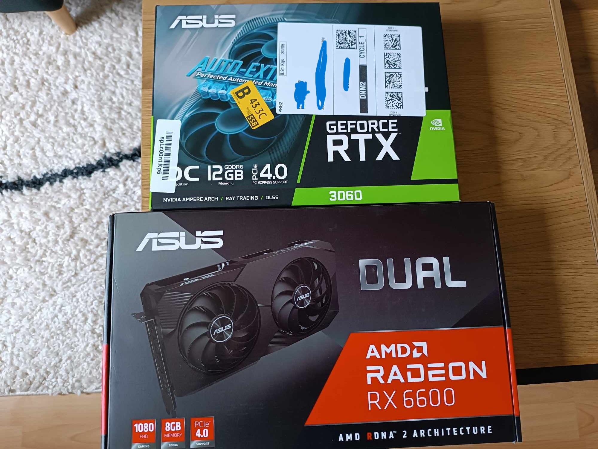

So, morgen bekomme ich entweder die RTX 3060 oder die RX 6600 eingebaut. Ich habe die RTX auch bestellt, weil ich mir gar nicht sicher bin, ob die RX 6600 in mein Gehäuse passt.
Die 6600 ist 25 x 13 cm gross und die RTX 3060 ist 20 x 13 cm gross.

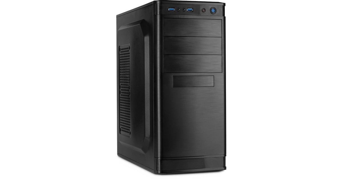

Ich habe den Midi Tower it 5905. Ich habe mal ein bisschen gegoogelt, aber nichts gefunden. Denkt ihr die RX 6600 passt rein?
Also von den reinen Massen, da passt das natürlich schon rein, aber ich weiss ja nicht wie die dort verbaut werden muss.
PS: für die RTX 3060 habe ich 290 € bezahlt, und für die RX 6600 habe ich 220 € bezahlt. Die ich nicht brauche, die geht dann halt zurück.
Also die 70 € Unterschied würden mir nicht unbedingt wehtun. Meint ihr, es wäre vielleicht doch sinniger, die RTX gleich einzubauen?
Dort wo der rote Strich ist, wird ungefähr der PCI-E x16 Slot auf deinem Motherboard sein.
Tutorial zum Grafikkarte einbauen und worauf du achten musst
PPS: habe jetzt doch an 2 Stellen gelesen, dass Grafikkarten mit bis zu einer Länge von 35,5 cm reinpassen in das Gehäuse. Und vom Handling, wären beide gleich einfach?
Puh dann würde ich beide zurückgeben und eine Karte mit größerem Kühler kaufen.
