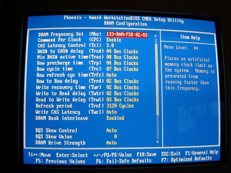

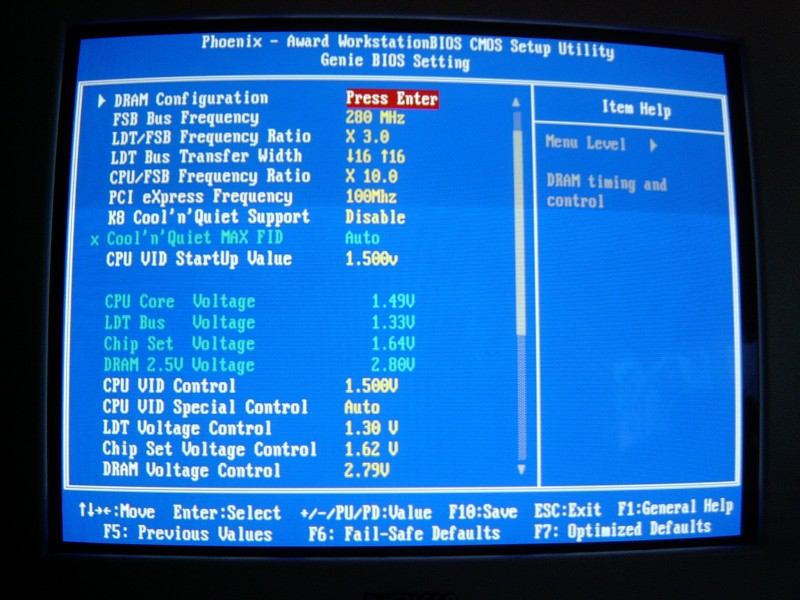

hast du schon mal ein biosupdate probiert . meine MDT liefen mit dem 02er besser und meine A-DATA mit dem 07er besser . den ram in den orangen slots hast du ja hoffentlich .
alle ramteiler liefen bei mir auch nicht mit dem billig speicher . bei meinen jetzt verbauten TCCD funktionieren alle teiler .
lasse gerade noch einen prime test mit meinem X2 auf 2,8Ghz laufen . wenn interesse besteht poste ich dir danach meine bioseinstellungen .
aber mit deinem 3rd speicher würde ich mir keine zu großen hoffnungen machen .
der Crucial Ballistix von alternate scheint ja zumindest bei den bewertungen ziemlich gut auf dem dfi zu laufen .wenn du den hast kannste auch ordentlich testen .
so läuft es bei mir mit den MDT . mit der DRAM voltage brauchst du nicht so hoch bei deinen infineons nur 2,6 . der speicher läuft bei 2/3 teilung dann mit ca 187Mhz . wenn der 150er teiler bei dir funktioniert wäre es natürlich besser .
