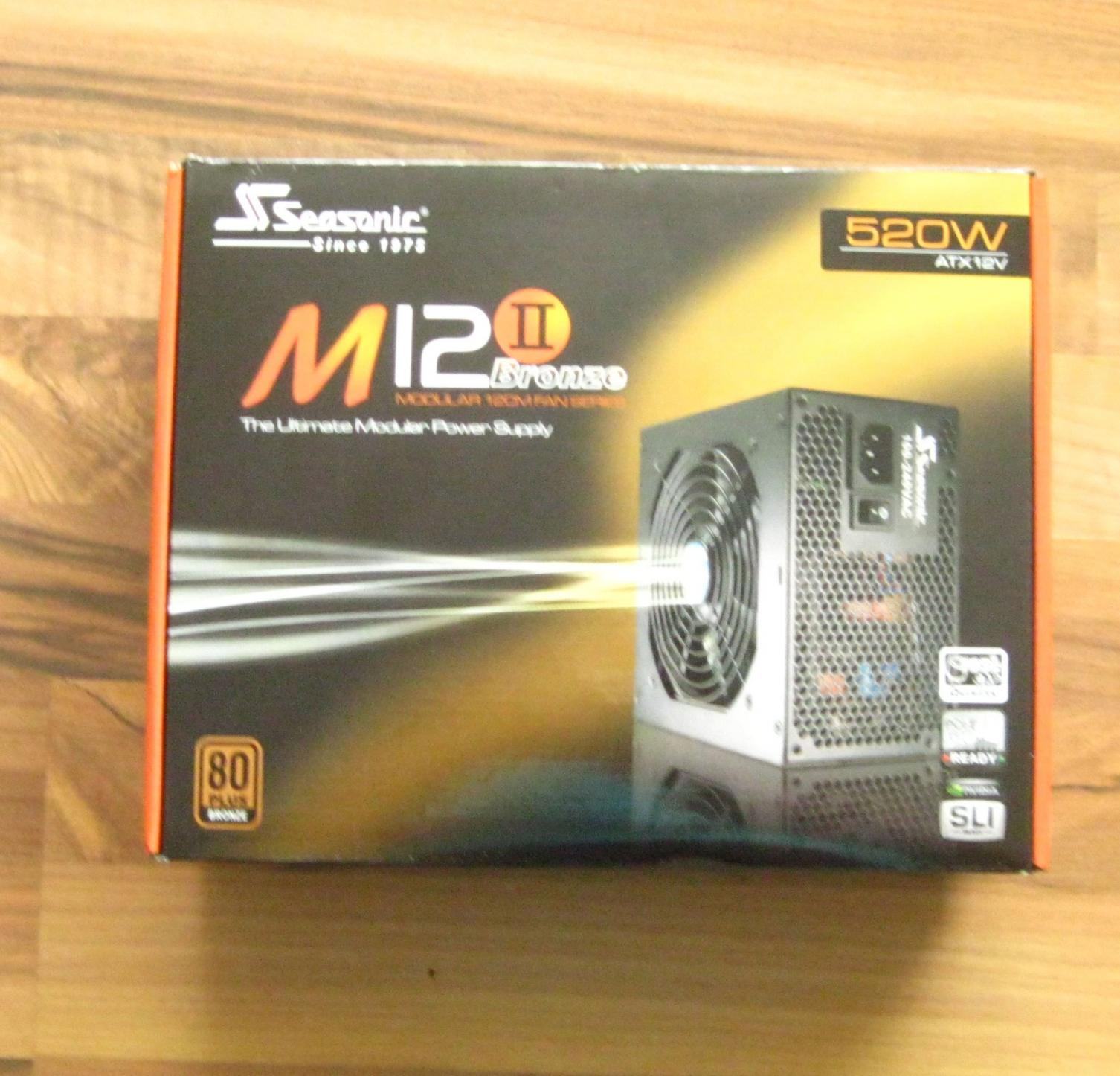

das Alter kann ich dir garnicht sagen.
Mein NT
Hat schon wohl seine 5-6 Jahre :)
Dieses NT reicht auch aus oder ?
550 Watt be quiet! Dark Power Pro 11 Modular 80+ Platinum
weil das Sesoanic ist nicht mehr Lieferbar und muß nachbestellt werden und das "be quiet" kann ich abholen.

Die beiden von SeaSonic und BeQuiet die du gepostet hast sind gut, sollten dir beide keine Probleme bereiten. Allerdings ist das BeQuiet schon recht teuer, aber dafür halt auch Platinum.
