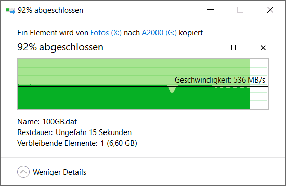

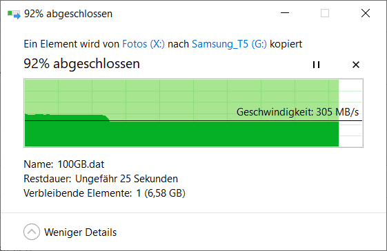

Ich hab mal testweise eine 100 GB Datei auf einen Selbstbau-Stick (M.2 USB-Adapter mit einer Kingston A2000 500GB) und eine Samsung T5 (1TB) gespielt. Vielleicht interessieren euch die Übertragungsgeschwindigkeiten.
Wie waren denn die Temps während der Aktion im Selbstbaustick? Die Transferraten sind zwar schon recht ordentlich, aber ich staune das die Samsung gegenüber der Kingston nur fast die Hälfte schreibt. Hätte ich so nicht erwartet...
Nachdem 100GB geschrieben wurde hatte er laut CDI 57 Grad. Mit einem IR-Thermometer hab ich ca. 60 Grad gemessen.
Nur 57°C ? :unsure: Respect....
