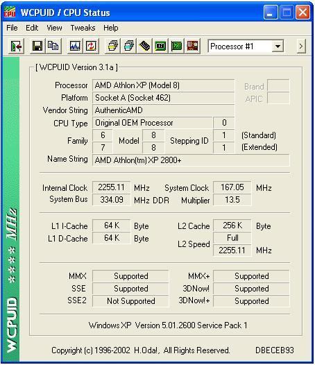

Als Anhang habe ich nun einen Screenshot von WPCPUID, den ich von meinem System (siehe MyConfig) gemacht habe.
Wie man sieht, cheatet Asus wieder :d

Huch, es heisst ja WCPUID und nicht WPCPUID, ausserdem habe ich den Hinweis über die angebliche Verwechslung wegediert :)
