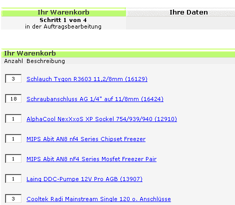

Meise Zusammenstellung sieht nun wie folgt aus (Anhang)
Kann es sein das es keine 11/8er Winkel gibt? Muß man dann 10/8er nehmen mit zusätzlicher aufgebohrten Überwurfmutter?
Benötige ich dieses "innovatek Protect IP Anwendungsmischungs" Zeug?
Oder benötige ich nur destiliertes Wasser und etwas anticorro? Bin bei dem ganzen Zeug ein wenig durcheinander.
Farben will ich garnicht. Hauptsache es läuft gut und bringt kein Corro.

Wo bestellste denn ?
Also 11/8er Winkel sollte es eigentlich in jedem Shop geben.
Ein Korrossionsschutmittel solltest auch verwenden. Empfehlenswert sind WaterWetter oder BASF Glysantin G30 (ausm Baumarkt). Ansonsten kannste auch alternativ zu Innovatek Produkten greifen.

Scheint wirklich so dass KM keine 11/8er Winkel hat. Dann kaufste dir den 10/8er Winkel + 11er Überwurfmutter. Dann passt es wieder.
