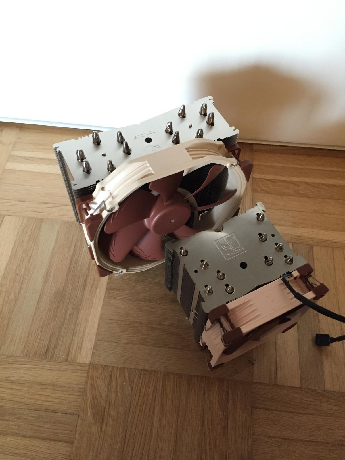

So alles ist eingebaut und läuft. Leider überdeckt er den ersten PCI Anschluss. Ich musste meine Grafikkarte nun in den untersten Slot verfrachten.
Laut 3D Mark macht das aber keinen Unterschied.
Die Temperaturen sind schon beachtlich. Ich musste wg. Prime95 den Vcore etwas erhöhen, aber alles in allem hat es eine Menge gebracht.
Das Lüfterprofil hab ich im BIOS hierbei wie auch vorher auf silent eingestellt.

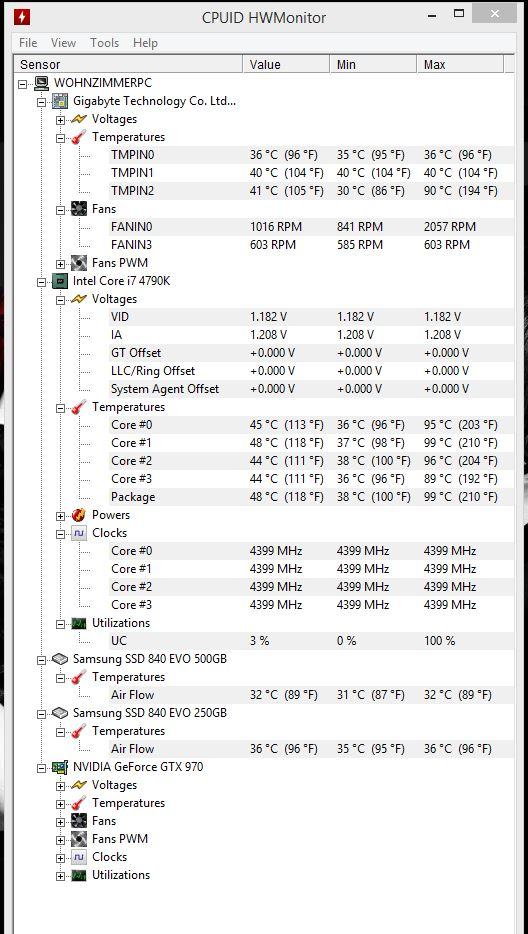

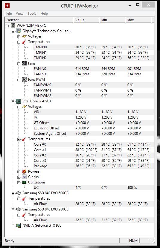

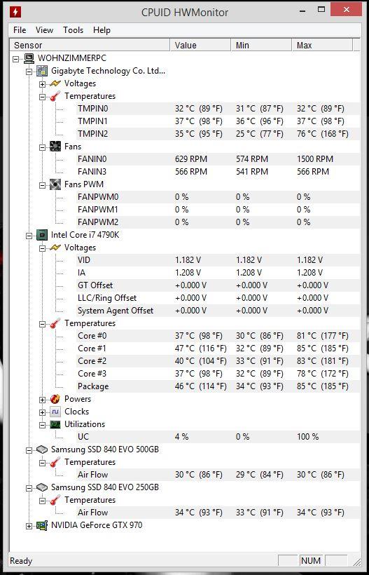

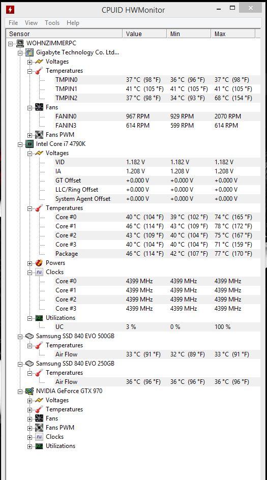

Der Größenunterschied ist schon beachtlich:
Die Temperaturen sind im Schnitt 15 Grad runtergegangen (siehe oben TMPIN0-2 und CPU Temps)
Das war mit einem Cinebench Durchlauf.
und einmal 1 Minute Prime (der alte Kühler war da schon am Limit)
Hat sich also sehr gelohnt.
