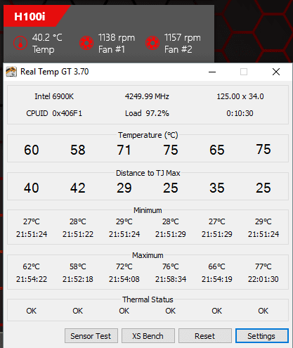

Guten Abend,
Ich bin gerade dabei für einen Freund nen Pc zu bauen. Als Plattform hierfür ist ein Asus X99 Strix. Verbaut ist ein 6900K welcher nach ersten Versuchen mit 4250Mhz bei 1,26V übertaktet ist. Dabei ist mir aufgefallen, dass die CPU extreme Temperaturunterschiede zwischen den Cores hat. Ich selbst habe ua. einen 6950X ungeköpft welcher ca 6 °C Unterschied zwischen den Cores hat und einen geköpften 6950X mit 3 °C. Nun ist das ja bei Intel und speziell bei Broadwell-E kein Geheimnis, dass solche Differenzen vorhanden sind. Hab ein bisschen gegoogled und man findet in wirklich schlechten Fällen eine Differenz von 10 °C. Nun hat dieser eine Differenz von 19 °C...
Gekühlt wird der 6900K von einer H100I AIO, wobei ich diese schon 3 mal neu gesetzt habe und sich nichts geändert hat... sogar mit unterschiedlicher WLP.
Nun die Frage... Hab ich was übersehen oder ist die CPU Ausschuss?

Die CPU nicht unbedingt aber der Heatspreader vielleicht? Solche Temperaturunterschiede kommen meines Wissens nach zustande, wenn der Heatspreader nicht plan genug ist, oder wenn unter dem Headspreader die WLP nicht gleichmäßig verteilt ist. Oder ist die CPU auch geköpft?
Bei mir sind es auch 18° oder teilweise mehr Differenz. Mit ner ordentlichen Wakü gekühlt, an der WLP liegt es auch nicht. Ist halt so bei manchen Exemplaren ^^

Ist bei mir auch so, manchmal 12 Grad oder mehr Unterschied.
Ich hatte den h100i nochmals neu montiert. Ich vermute auch, dass der HS einen Bauch macht... in der Mitte war die WLP praktisch weg. Ich hab jetzt nochmal LM drauf gemacht und die schrauben nicht so stark angezogen. Ich komm jetzt auf knapp 70 °C mit prime. Ich denke so werde ich ihm das System überlassen. Muss man dann halt im Sommer nochmal schauen ob der dann noch stable ist.
