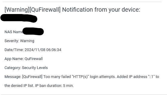

ist es möglich, dass hier jemand versucht, auf meinen NAS zuzugreifen? Ich hatte heute früh mehrere Benachrichtigungen von meinem NAS auf dem Handy, die ich sonst nicht bekomme:

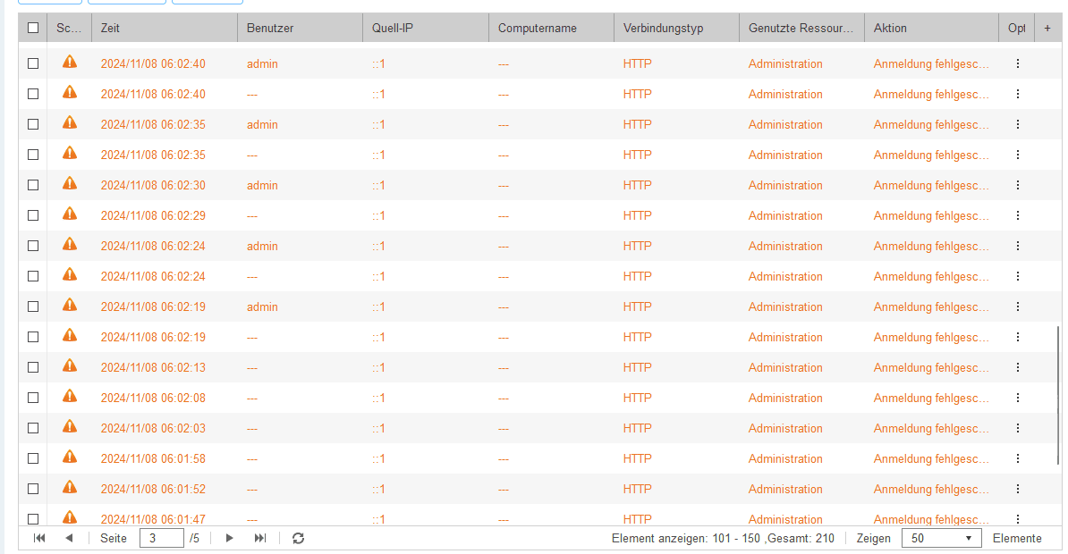

Ich hab dann gleich mal reingeschaut und siehe da: mehrere tausend geblockte zugriffe. Es sind zwar immer ein paar Ereignisse vorhanden, aber so viele waren es bisher nie.
nun scheint das Ganze offenbar fehlgeschlagen zu sein, nur bin ich jetzt trotzdem ein wenig besorgt und wollte ein paar tips haben, wie ich nun prüfen kann, ob a) alles in Ordnung ist und b) meine Sicherheitseinstellungen verbesserungsfähig sind.

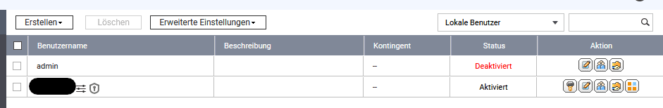

Grundlegend ist das standard-adminkonto in der Benutzerkontensteuerung deaktiviert und für mein Benutzerkonto eine 2-FA Authentifizierung eingerichtet. Also eigentlich kann da schonmal keiner dran, ohne dass ich es wüsste.
Die Einstellung der QuFirewall ist auf subnets only. Zusätzlich habe ich alle lokale IP Adressen, außer der meines PCs manuell geblockt, da ich nicht alleine im Netzwerk bin. Es muss von nirgendwo außer meinem PC auf den NAS zugegriffen werden, da der einzige Zweck des NAS eine zusätzliche Datensicherung ist.

aber wie ich inzwischen rausgefunden habe, sind viele davon Geräte in meinem lokalen Netzwerk sind, darunter mein eigener PC. Zumindest trifft das auf die IP Adressen zu, die ich im Protokoll sehen kann, da steht aber nicht alles drin wie es scheint. Ich verstehe zwar nicht, warum a) mein PC mutmaßlich geblockt wird, der ja eigentlich darauf Zugriff haben soll - und meine automatische Sicherung auf den NAS funktioniert ja - und b) warum andere Geräte versuchen, darauf zuzugreifen.

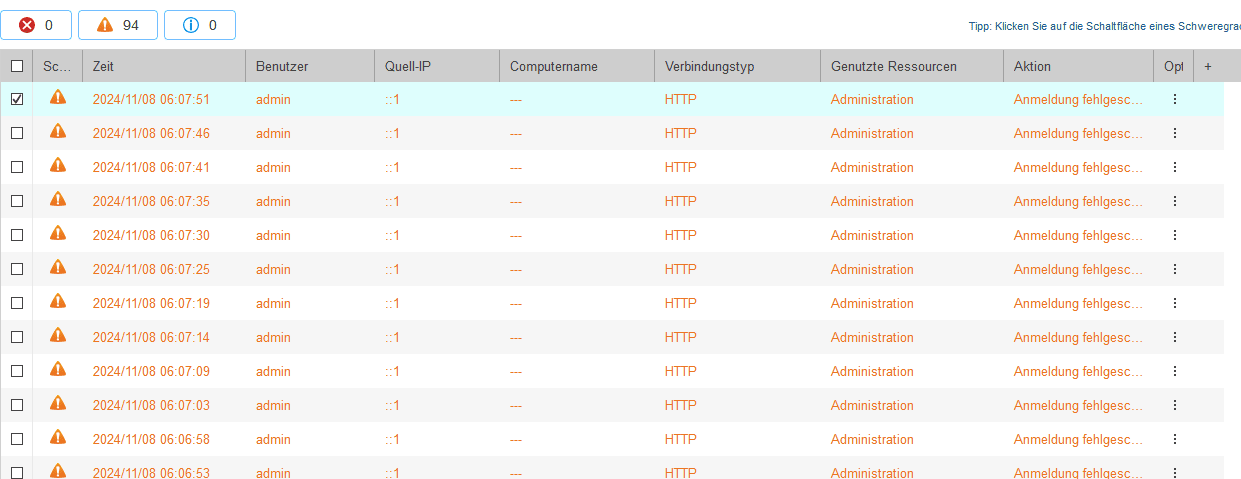

Was mich ebenfalls irritiert, ist diese ungewöhnliche Häufung von Anmeldeversuchen am 08.11. morgens. Das ging im 5 Sekunden Takt zwischen 06:00:28 und 06:07:51. Und wie erwähnt ist das admin-Konto deaktiviert. Warum teilweise auch gar kein Benutzername dort steht, check ich auch nicht ganz. Gabs davor aber auf jeden Fall nie.

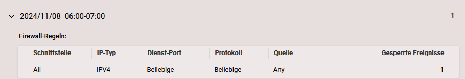

komischerweise hat die Firewall für diesen Zeitraum nur ein einziges Ereignis aufgezeichnet:
Die Warnungen kommen vom HTTP(S)-Zugriff, die Sicherung dürfte über SMB laufen. HTTP(S) wird von der Firewall anders behandelt, vor allen Dingen was Anmeldeversuche angeht, da bei einer erfolgreichen HTTP(S)-Anmeldung das komplette NAS konfiguriert werden kann, bei erfolgreicher SMB-Anmeldung können aber i.d.R. "nur" Dateien hoch- und heruntergeladen oder gelöscht werden, sofern es keine SMB-Lücken in der Firmware gibt.
